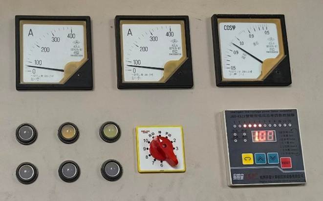

不用更换全场电容柜、不用改动光伏主线路,仅针对这台裸奔变压器新增匹配容量的小型补偿柜,精准抵消它产生的全部感性无功。
施工仅需半天,利用车间午休时段接线调试,零停工损失。
改造实测效果
整改次月电费单出炉,力调罚款直接清零,全天光伏满发、厂区轻载工况下,关口功率因数稳定 0.98~0.999,光伏发电收益一分不少全部落袋。
