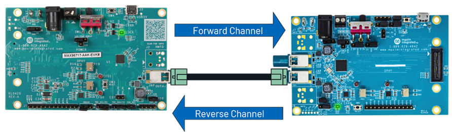

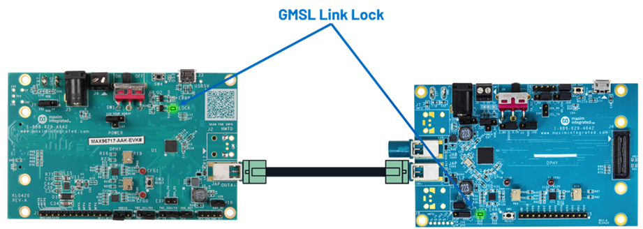

无论是摄像头端还是显示屏端的GMSL器件,链路锁定是所有GMSL系统最基础的功能检查项。锁定状态可通过GMSL评估套件上的LOCK指示灯,或是寄存器内的LOCKED状态位读取判断。
SerDes
图1:评估套件上LOCK指示灯的位置
链路锁定,通常称为LOCK,表示GMSL PHY能够有效通信。此状态意味着两条数据通路,即前向通道(解串器接收通路)与反向通道(串行器接收通路),已正确同步。
SerDes
图2:非对称全双工数据传输方向
一旦建立链路锁定,视频传输和控制通道功能将立即可用。为了监测链路锁定状态,每个GMSL串行器和解串器都配备有专用的LOCK引脚,提供关于锁定状态的硬件级指示。

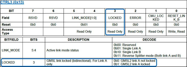

此外,也可读取寄存器来验证此状态,如图3所示。
SerDes
图3:MAX96716A寄存器用于指示链路A LOCKED状态位
