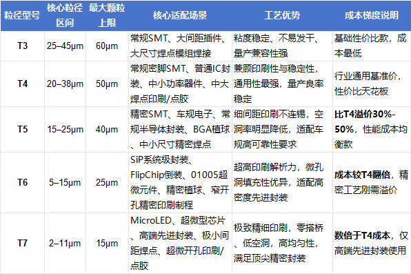

IPC标准:T3-T7 锡粉参数+工艺+成本对照表
结合官方标准、半导体产线实操参数、工艺物理边界、市场真实采购价格梯度,整理出四维对照表,工艺、采购可直接复用:
锡膏
行业关键知识点:
半导体焊粉选型优先级:焊点尺寸 → 工艺方式(钢网开孔/针头内径)→ 可靠性指标 → 成本管控。
严格遵循「钢网最小开孔≥3~5倍最大焊粉粒径」规避堵孔不良。
核心成本规律明确:锡粉粒径越细,生产提纯、球形化、防氧化管控难度指数级上升,采购单价、量产运维成本越高。
盲目选用高目数细粉,不仅溢价严重,还会出现锡膏发干、粘度波动、氧化增多等工艺问题,造成双重浪费。
