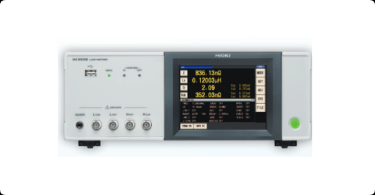

一、仪表真正测到的是复阻抗
交流激励下,器件端电压与电流既有幅值关系,也有相位差。仪表从两者求得复阻抗,再把它表示为电阻加电抗,最后换算成 L、C、R、Q 或 D 等参数。显示的电感值是模型结果,不是与频率无关的实体标签。

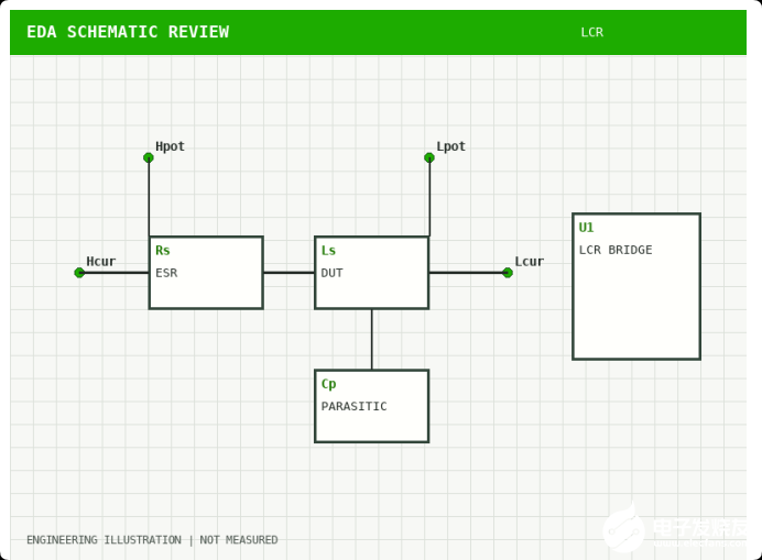

图 2  电感的Ls、ESR与寄生电容共同构成频率相关模型(工程原理图创作,非实测)
低于自谐振区域时,器件通常以感性为主;频率升高后,寄生电容影响增强,阻抗曲线出现峰值,越过后甚至呈现容性。此时还用单一理想电感解释,读数就会显得反常。

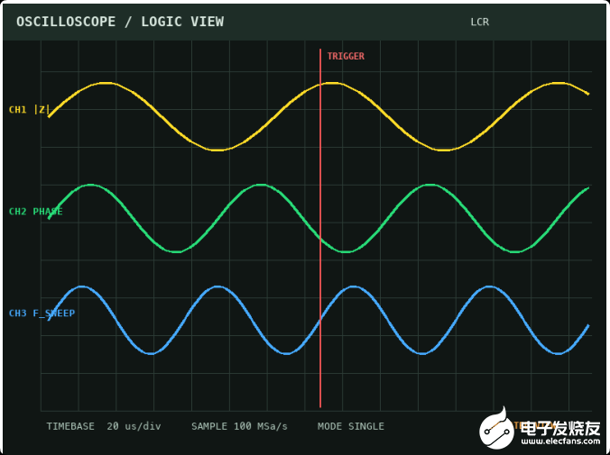

图 3  频率扫描显示阻抗幅值、相位与自谐振位置(仪器界面创作,非实测)
· 低阻抗器件:夹具和接触电阻占比更大,优先使用四端对连接并做短路补偿。
· 高阻抗器件:杂散电容和环境耦合更敏感,注意屏蔽、开路补偿和手部靠近。
· 跨仪表比较:固定串联或并联模型,关闭会改变换算方式的自动选择。

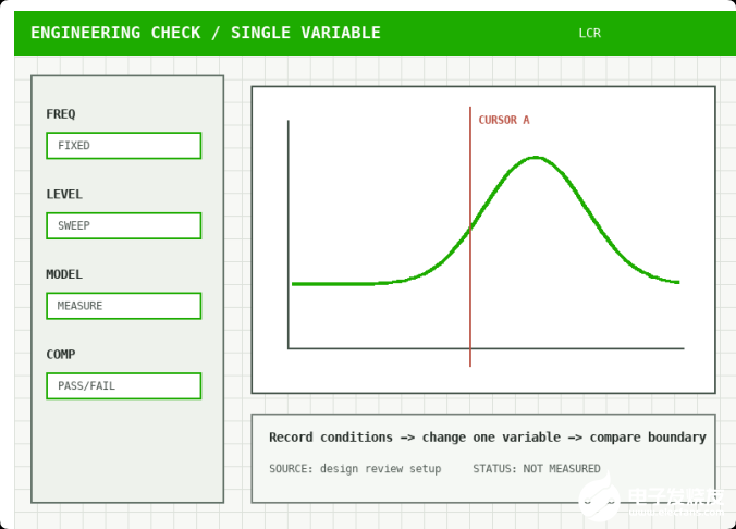

先固定同一夹具、同一器件方向和同一测试电平,只扫描频率,记录 L、ESR、Q、阻抗幅值与相位。然后保持频率不变,再改变直流偏置或测试电平。每次只动一个量,才看得出变化来自哪里。

先统一条件,再比较读数
同一电感换频率后读数变化,往往是在告诉你真实器件的寄生和损耗开始参与,而不是仪表突然失真。工程比较必须把测量条件与等效模型和结果放在一起。
