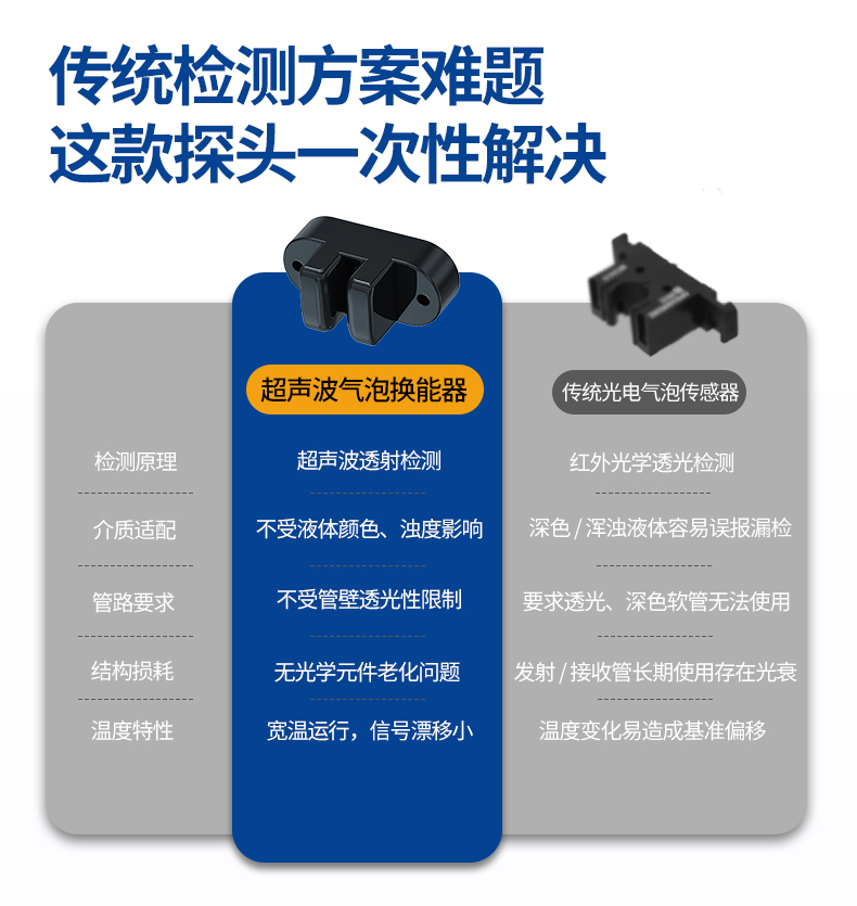

三、超声波 VS 光电:核心差异对比
检测
选型建议:透明清水、无色试剂场景,光电传感器仍具性价比;涉及有色液体、避光管材或高精度工业场景,超声波方案不可替代。

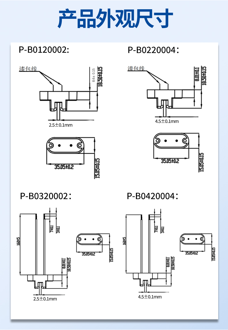

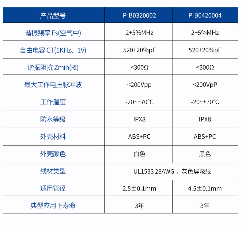

六、选型与开发建议
  1. 频率选型:主流2MHz平衡了灵敏度与穿透力,适合常规内径软管
  2. 机械耦合(关键):确保软管外径与卡槽匹配,必要时增加弹性压片,保证管壁与感应面紧密贴合,排除空气间隙。
