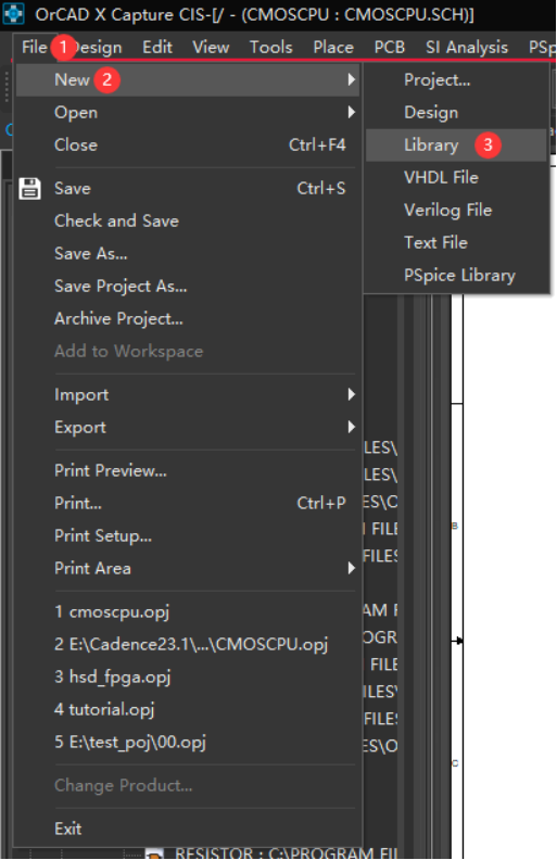

步骤一:首先,打开需要提取原理图符号的设计,然后点击File-New,在New列表中选择Library菜单,如下图1所示。
orcad图1 点击File-New-Library菜单

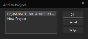

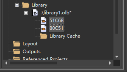

步骤二:如图2所示,在弹出的Add to Project界面中,选择当前工程,点击“OK”,就会在此工程的Library下新建一个原理图符号库文件,如图3所示。
orcad图2 Add to project界面 orcad图3 新建原理图符号库文件

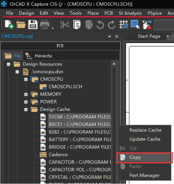

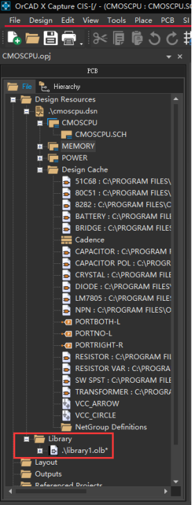

步骤三:如图4所示,在Design Cache中选择要提取的原理图符号,然后右键选择“Copy”菜单。
说明:在Design Cache中,按住Crtl键,然后鼠标左键点击,可以选择多个符号;按住Shift键,然后鼠标左键点击两个符号,可以全选这两个符号区间内的所有符号。
orcad图4 选择原理图符号进行复制

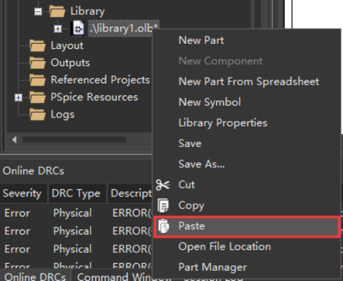

步骤四:然后在Library下选择刚刚新建的原理图符号库文件,右键点击“Paste”菜单,即可将Design Cache中所选原理图符号粘贴到新建的原理图符号库中,如图5和6所示。(也可以在Design Cache中选择原理图符号后,直接拖拽至新建的原理图符号库中)
orcad图5 粘贴原理图符号 orcad图6原理图符号提取到库文件中

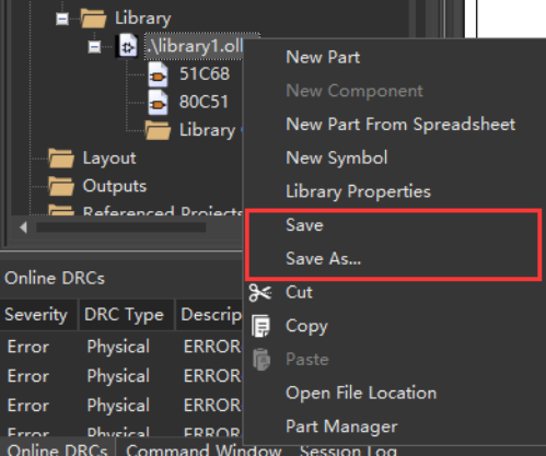

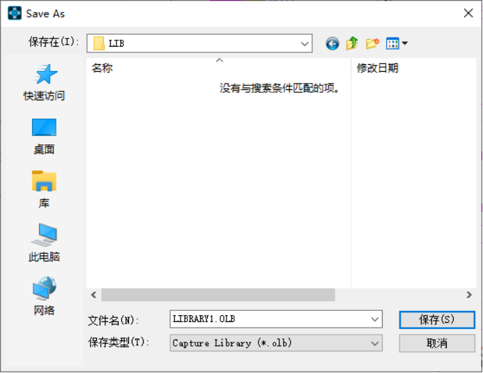

步骤五:将Design Cache中原理图符号提取到库文件后,右键点击库文件,选择“Save”或者“Save as”菜单,保存新建的原理图符号库文件即可,如图7和8所示。
orcad图7 保存符号库文件 orcad图8 选择存储位置
