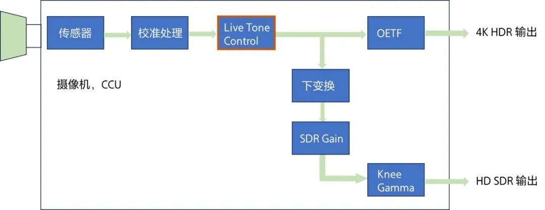

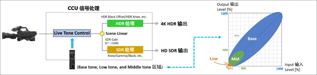

② 技术实现方式
LTC 功能接入于 HDR 与 SDR 信号分离处理之前的图像 Paint 处理阶段。在信号链路中,该模块位于传感器校准处理之后、OETF 编码与 SDR 下变换之前,因此 LTC 的参数调整可同时作用于后续的 HDR 和 SDR 输出信号。
原有 HDR 与 SDR 的独立处理模块依然保留并正常工作:HDR 链路保留 HDR Black Offset、HDR Knee 等处理,SDR 链路保留 Knee、Gamma、Black 等传统处理环节。
若后续通过后端设备进行 HDR 转 SDR 处理,最终得到的画面效果也与摄像机和CCU输出的 SDR 画面保持风格一致。
HDR
Live Tone Control功能接入位置
③ 基于影调曲线的技术创新
LTC 功能的核心是影调曲线调控:通过调整曲线电平、曲线区间宽度与作用位置,实现分段式影调调校。其基础特性是基于传感器输出的线性信号曲线进行处理,而非经过压缩的非线性影调曲线。
传承经典,创新模式:影像处理的本质之一就是对各类影调曲线的调控,S-Log3、S-Cinetone、s709、HLG、HyperGamma、HDR User Gamma 等各类伽马与风格曲线,均基于影调曲线实现调校。LTC 在信号源头采用创新的分段式信号处理逻辑,在不改变基础曲线(摄像机中的HLG, Gamma等)技术特性的前提下,为信号精细化调校提供了更大的操作空间。

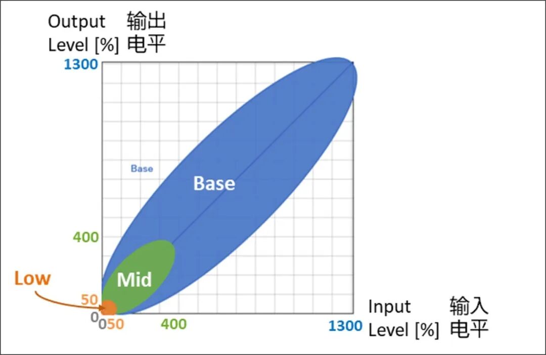

LTC功能将整体画面亮度划分为三个区间,并允许对特定区间进行自定义调整的亮度范围,在三段式大分区的基础上,实现更精细的调校颗粒度。各影调分区的有效作用范围如下:
基础影调区(Base Tone):覆盖约 0~1300% 亮度范围,作用于全部影调,包含高亮度区域;
低亮度局部影调区(Low Tone):覆盖约 0~50% 亮度范围,等效于针对暗部的黑伽马调整;
中间调局部影调区(Middle Tone):覆盖约 0~400% 亮度范围,针对中亮度区间进行影调控制;
其中低亮度与中间调两个局部区间,支持灵活指定调控的信号范围宽窄,这种“三段式分区+局部范围限定”的方式,可根据实际拍摄场景调整校区域,尽最大程度减少对其他亮度层级的画面干扰。
③ 高质量处理:线性信号处理
LTC 对线性信号进行处理,所有区间的范围均基于线性亮度轴定义。
信号经过 LTC 功能处理后,才会进入 OETF 曲线(HLG、S-Log3 等)、SDR Gamma 等压缩编码环节。此处的线性轴,指传感器校准输出的线性亮度坐标轴 — 信号幅值与入射光通量成正比,是物理亮度的线性映射。
线性信号为后级处理提供了无压缩的全精度数据基础,更利于保障信号处理的画质与精度。
HDR
各影调在线性亮度轴上的有效作用范围

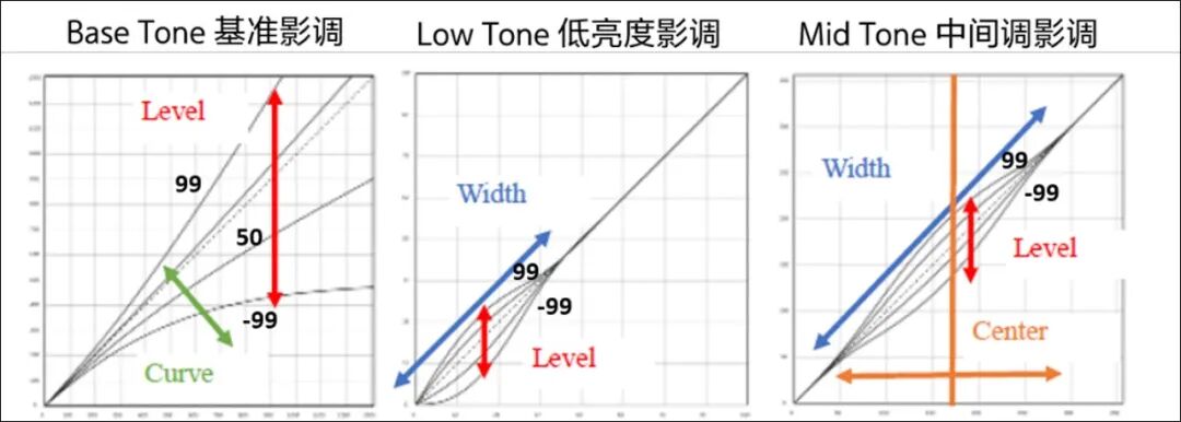

LTC 功能通过多组全新参数,实现对三段分区曲线的灵活调校。
(1)基础参数:影调曲线的可调变量
三段影调曲线的核心可调参数包括:基准影调(Base Tone)的电平(Level)与曲率(Curve)、低亮度影调(Low Tone)的电平(Level)与范围宽度(Width)、中间调影调(Mid Tone)的电平(Level)与范围宽度(Width)。
坐标轴量程不同:需注意基准影调、低亮度影调、中间调对应的坐标轴量程不同。基准影调(Base Tone)为 0~1300%;低亮度影调(Low Tone)为 0~100%;中间调影调(Mid Tone)为 0~350%。

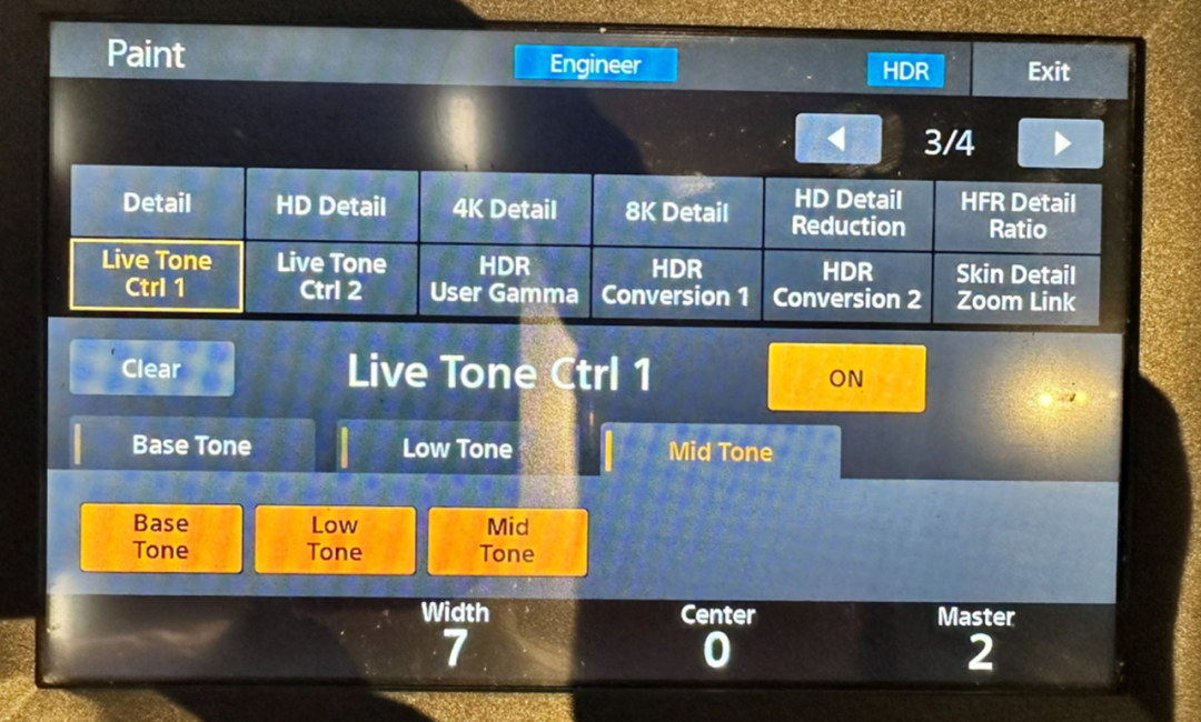

(2)菜单路径与界面
① 摄像机端菜单

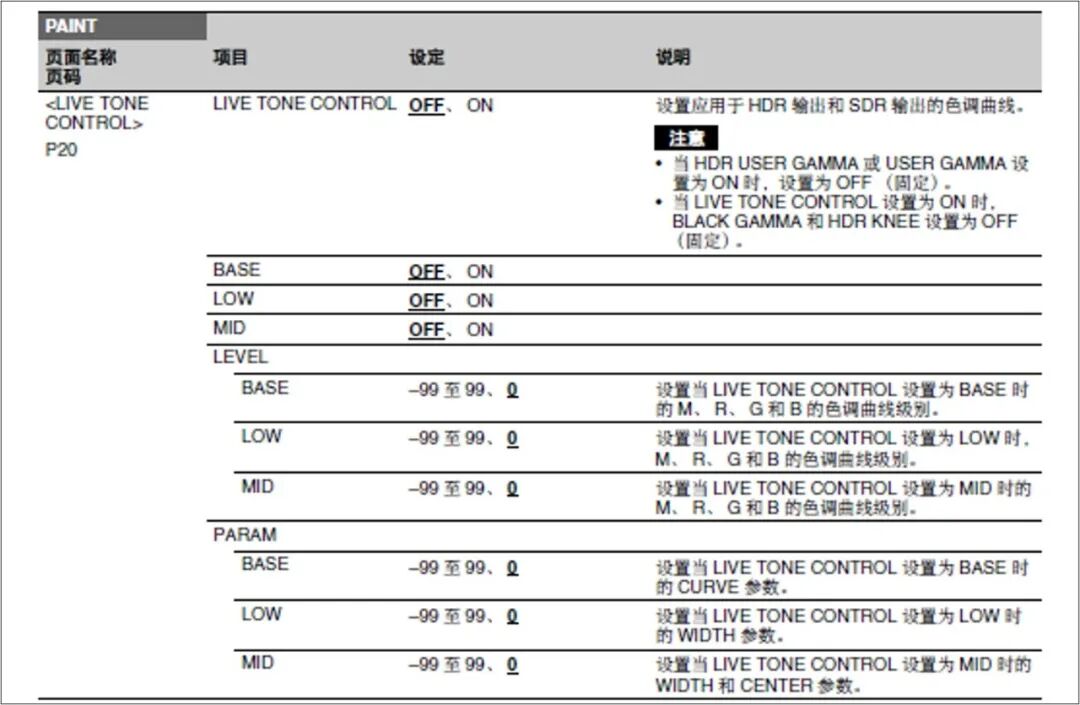

在 HDC 摄像机的 PAINT 菜单中,设有「LIVE TONE CONTROL」子菜单,关键规则与选项如下图所示:
HDR
LIVE TONE CONTROL 子菜单

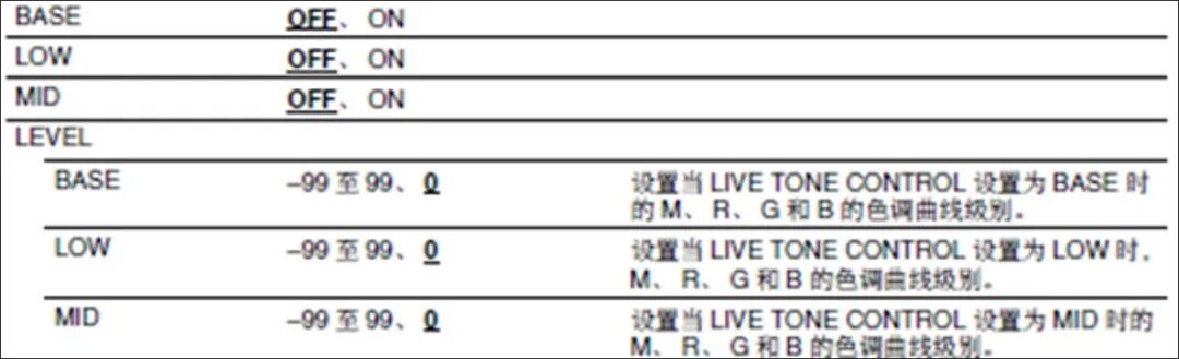

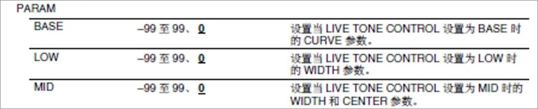

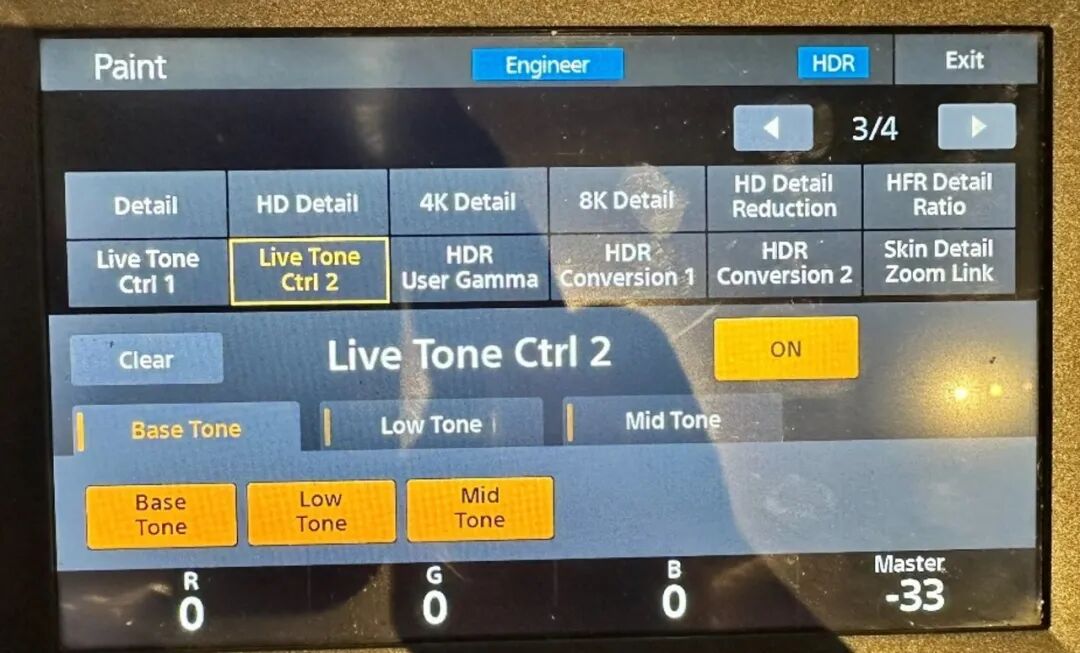

② MSU 端菜单
MSU(主控单元)的菜单界面分为「Live Tone Ctrl 1」与「Live Tone Ctrl 2」两个子菜单:
Live Tone Ctrl 1:负责三段曲线的形态参数调整,包括 Base 的 CURVE 曲率、Low 的 WIDTH 范围、Mid 的 WIDTH 范围与 CENTER 中心点
HDR
菜单选项
HDR
Live Tone Ctr 1界面
Live Tone Ctrl 2:负责三段曲线的电平值调整,包括各分区下 M、R、G、B 通道的电平设置。
HDR
菜单选项
HDR
Live Tone Ctr 2界面
③ 设置的注意事项
以下两项设置事项需要注意,避免多个功能进行重复设置:
当 HDR USER GAMMA 或 USER GAMMA 设置为 ON 时,LIVE TONE CONTROL 强制关闭;
当 LIVE TONE CONTROL 设置为 ON 时,BLACK GAMMA 与 HDR KNEE 强制关闭。

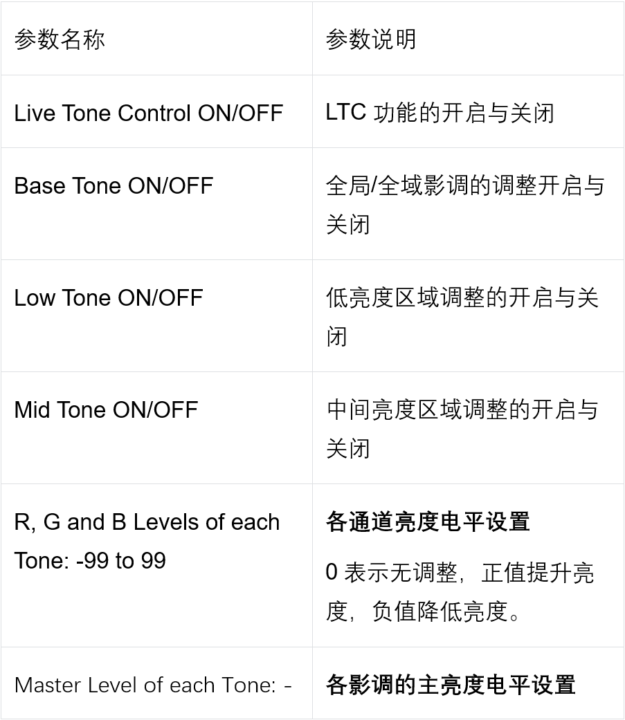

(3)参数基础定义

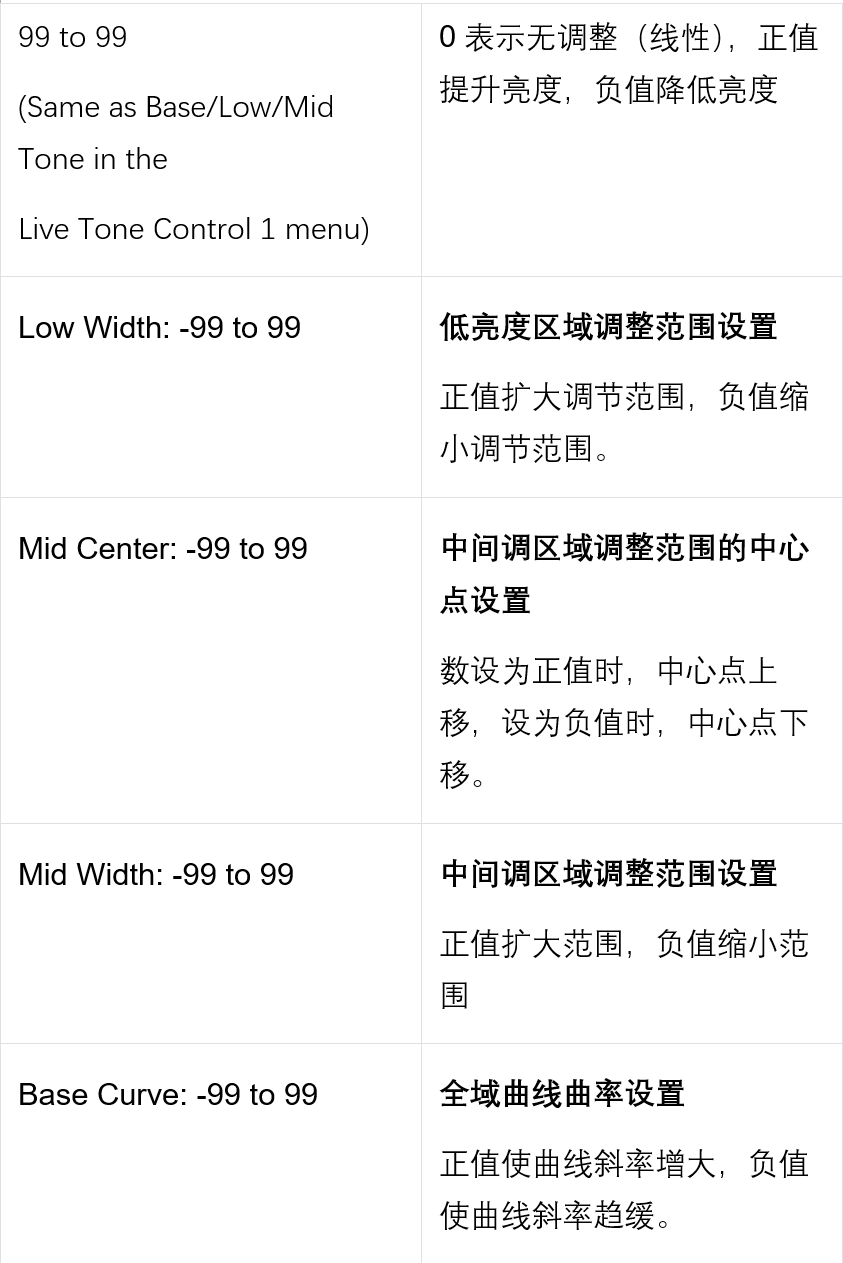

专属形态参数:基础影调可调节曲线曲率(Curve);低亮度影调可调节作用范围(Width);中间亮度影调可同时调节作用范围(Width)与中心点位(Center)。
电平参数(Level):基础影调区、低亮度影调区、中间调影调区均可独立设置电平,包含红通道电平(R Level)、绿通道电平(G Level)、蓝通道电平(B Level)与总电平(M Level)四项。
电平作用逻辑:红、绿、蓝通道电平用于对传感器对应色彩通道的信号进行独立影调调节,总电平参数会叠加作用于三色通道电平之上。
(4)详细参数说明
① 下表所列为LTC功能各项参数释义:
HDR
HDR
参数说明
② 参数作用定位总结
Level(电平):用于提亮或压暗对应画面区域,实现全域或局部亮度的精准控制;所有参数均支持 R/G/B 分通道独立调节,或 Master 总控调节。
Curve(曲率):仅适用于 Base Tone,用于调整曲线陡峭程度,影响画面整体对比度与层次感。
Width(范围宽度):适用于 Low/Mid Tone,用于调整对应亮度区间的影响范围大小。
Center(中心点):仅适用于 Mid Tone,用于调整中间调作用区间的中心位置。
通过以上参数的灵活组合,可灵活塑造画面影调与亮度分布,实现精细的画质调校。
