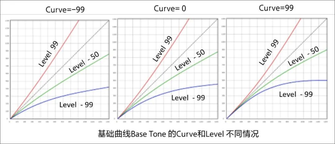

基础影调曲线(Base Tone)用于实现整体画面的亮度调整,包含两个核心参数:曲线曲率(Curve)与电平(Level),其中电平又分为 R/G/B/Master 四个维度。
① Base Curve 参数与影调曲线的对应关系
基础曲线曲率参数与影调曲线形态的关联如下图所示,从左到右分别为 Curve=-99、0、99 三种状态。每组曲率下,分别展示了 Master 电平设为最大值 99(红线)、-50(绿线)、最小值 - 99(蓝线)的曲线形态。所有图表的坐标轴量程均为 0~1300%。

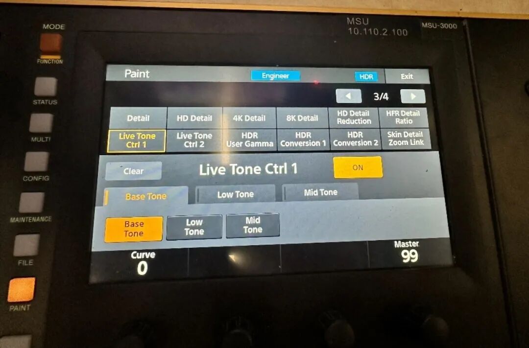

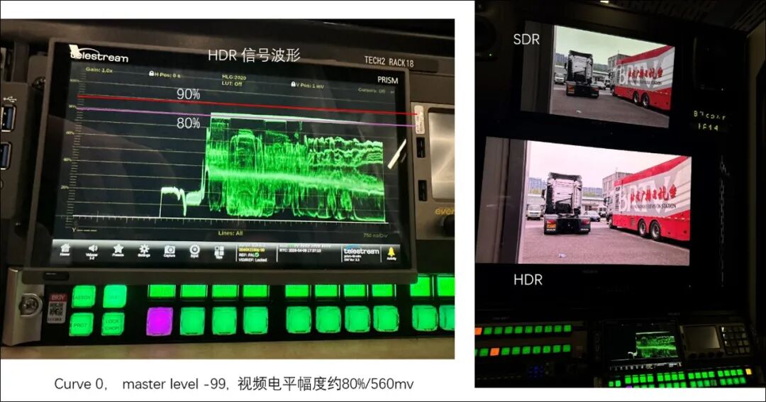

② Base Tone应用举例:Master Level的变化

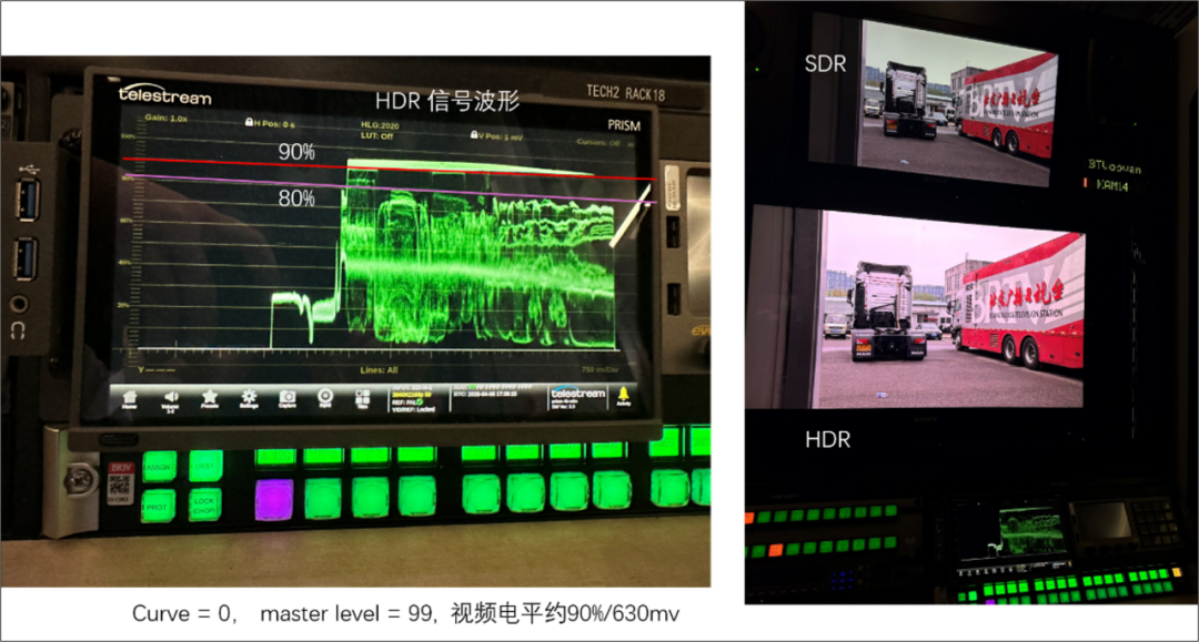

在 Curve=0 的基准条件下,对比 Master Level 设为 99 与 - 99 的实际效果:
两种设置下,视频信号峰值幅度分别约为90%和80%标识处;电平为正值时画面亮度提升,画面层次感更强。
Curve=0,Master = 99:视频峰值电平约在90%/630mv,整体亮度提升,暗部到高光的层次更舒展。
摄像机
菜单设置---Curve=0, Master = 99
摄像机
拍摄图像和波形:左边为HDR信号波形,右上为SDR信号,右下为HDR信号。红线是90%幅度/630mv,粉红线指示80%幅度。

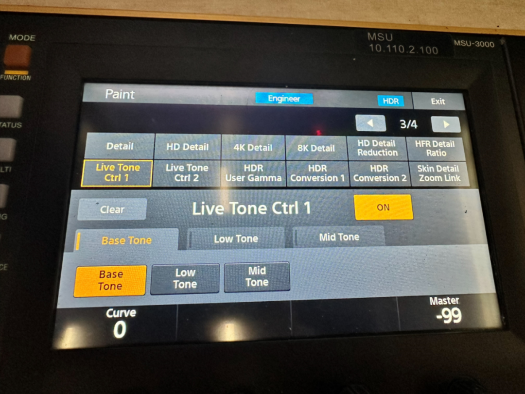

Curve=0, Master = -99的情况,视频峰值电平约在80%/560mv,整体亮度压暗,画面对比度收窄。
摄像机
菜单设置---Curve=0, Master = - 99
摄像机
拍摄图像和波形:左边为HDR信号波形,右上为SDR信号,右下为HDR信号。红线是90%幅度,粉红线指示80%幅度/560mv。

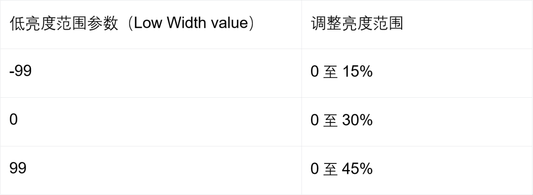

(2) 暗区低亮度调整:Low Tone

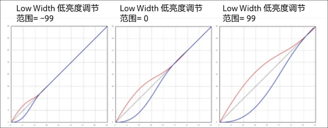

低亮度影调曲线(Low Tone)用于画面暗部区域的亮度调校,包含两个核心参数:调节范围宽度(Width)与电平(Level)。
① Low Width 参数与影调曲线的对应关系
低亮度范围参数与影调曲线的关联如下图所示,从左到右分别为 Width=-99、0、99 三种状态。每组范围设置下,分别展示了电平设为最大值 99(红线)、最小值 - 99(蓝线)的曲线形态。所有图表的坐标轴量程均为 0~50%。
摄像机
低亮度范围参数与影调曲线的关联
不同 Width 参数对应的亮度调节区间如下:
摄像机
低亮度调节范围参数与亮度调节区间对应表

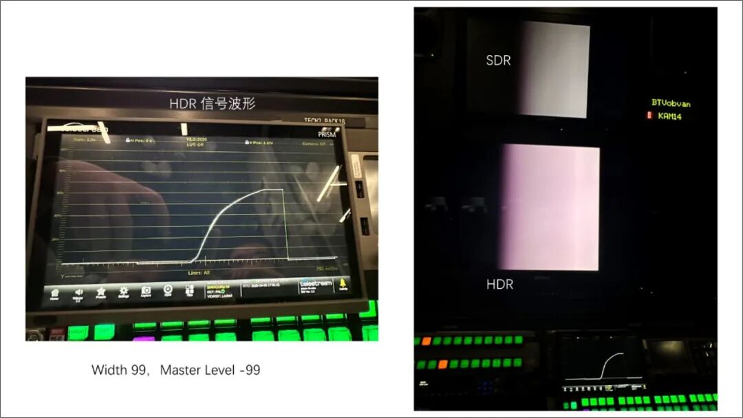

② Low Tone应用举例:Width的变化

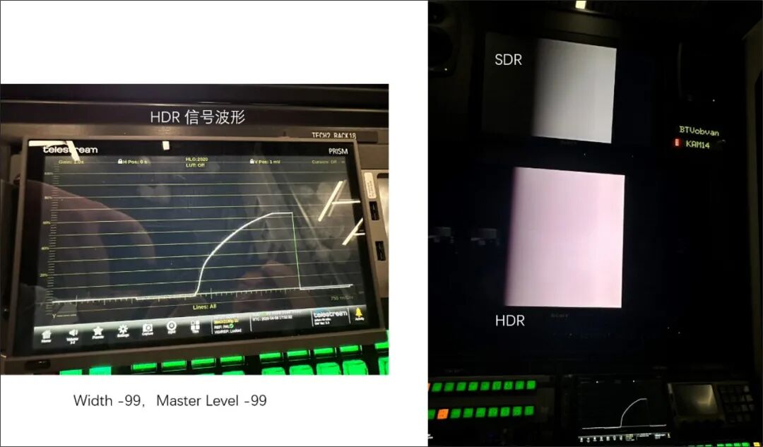

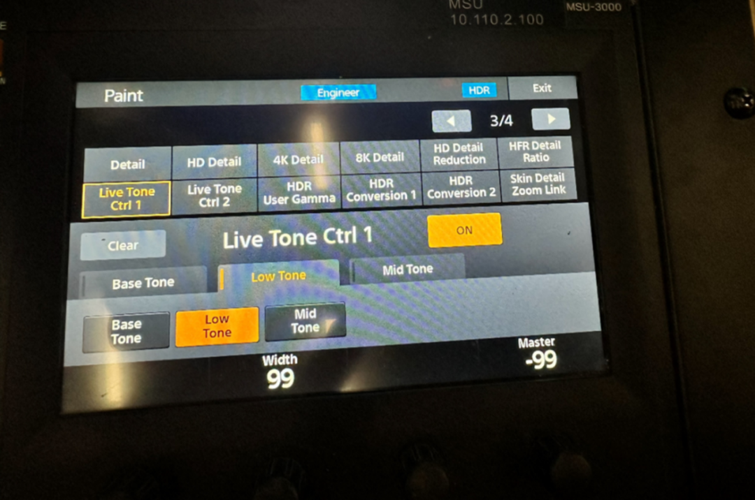

在 Master Level=-99 的条件下,对比 Width 设为 99 与 - 99 的实际效果:
 两种设置下暗部的可调范围差异明显:Width=99 时暗部调整范围更大,更多暗部区域受到电平调整的影响;Width=-99 时调整范围收窄,仅作用于极暗区域。符合 “正值扩大调节范围,负值缩小调节范围” 的参数逻辑。
Width=99, Master = -99的情况
摄像机
菜单设置--- Width=99, Master = -99
摄像机
拍摄图像和波形:左边为斜波信号波形,右上为SDR信号,右下为HDR信号
Width=-99, Master = -99的情况
摄像机

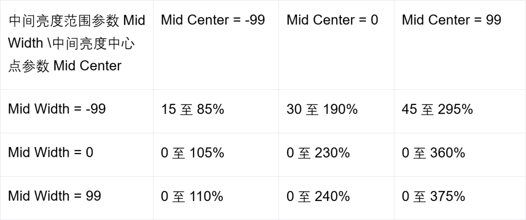

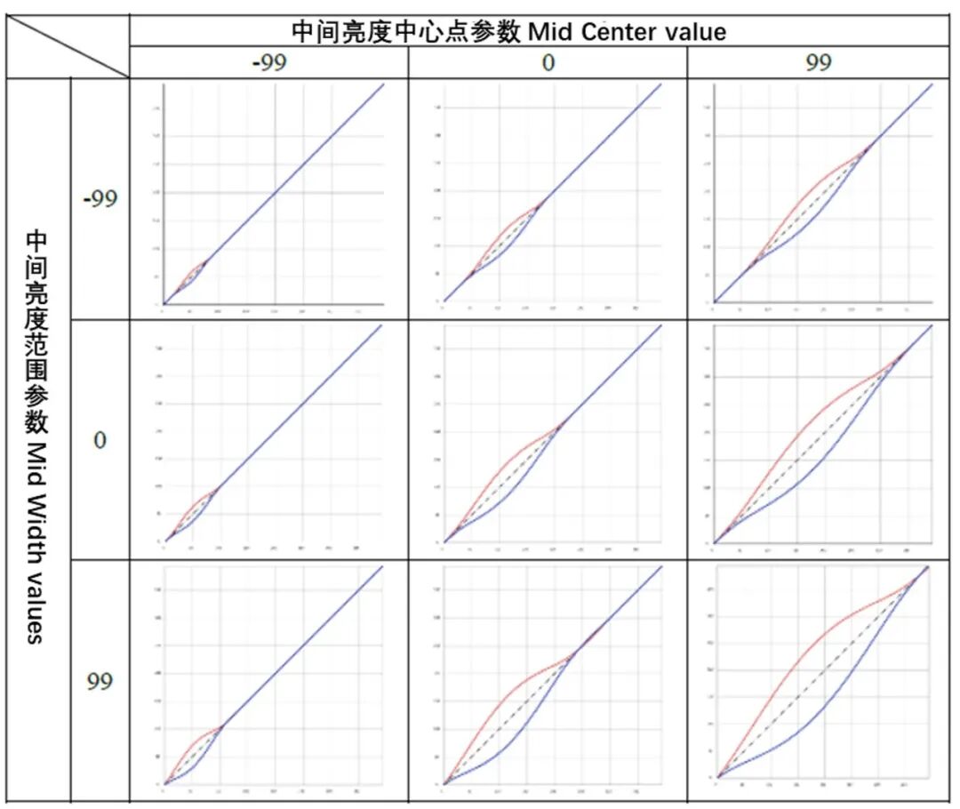

中间调影调曲线(Mid Tone)用于画面中间亮度区域的定向调校,包含三个核心参数:调节范围宽度(Width)、区间中心点(Center)与电平(Level)。
① Mid Center、Mid Width 与影调曲线的对应关系
中间调中心点、范围参数与影调曲线的对应关系如下表所示,红线代表电平设为最大值 99,蓝线代表电平设为最小值 - 99。所有图表的坐标轴量程均为 0~400%。
不同参数组合对应的亮度调节区间如下:
摄像机
中间亮度中心点、中间亮度范围参数与影调曲线对应关系
下表列出上表对应的亮度调节区间。
摄像机
中间亮度中心点、中间亮度范围参数与亮度调节区间对应关系

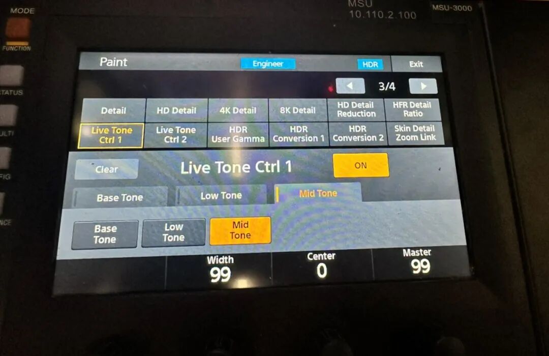

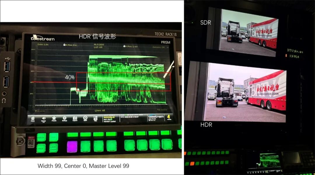

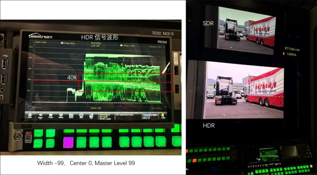

② Mid Tone应用示例1 :Width的变化
在 Master Level=99、Center=0 的条件下,对比 Width 设为 99 与 - 99 的实际效果:
 两种设置下中间调的作用范围差异明显:Width=99 时中间调区域更广,幅度 40% 左右的视频信号受影响显著;Width=-99 时调整范围收窄,作用区间更集中,受影响的信号幅度比99时要低。同样符合 “正值扩大调节范围,负值缩小调节范围” 的规律。
Width=99, Center =0,Master = 99的情况
摄像机
菜单设置--- Width=99, Center =0,Master = 99
摄像机
拍摄图像和波形:左边为HDR图像波形,右上为SDR信号,右下为HDR信号。红线是40%幅度/280mv。
Width=-99, Center =0,Master = 99的情况
摄像机
拍摄图像和波形:左边为HDR图像信号波形,右上为SDR信号,右下为HDR信号. 红线是40%幅度。

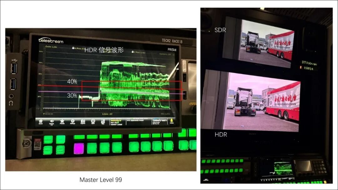

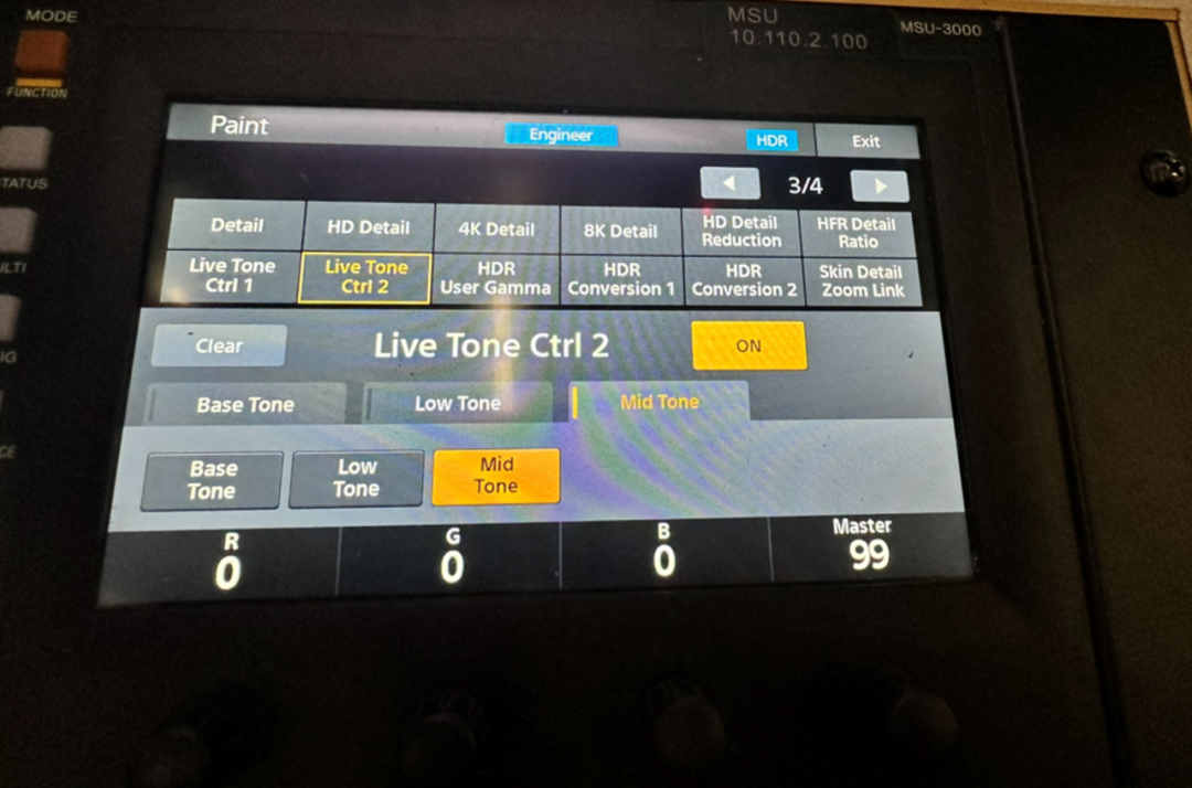

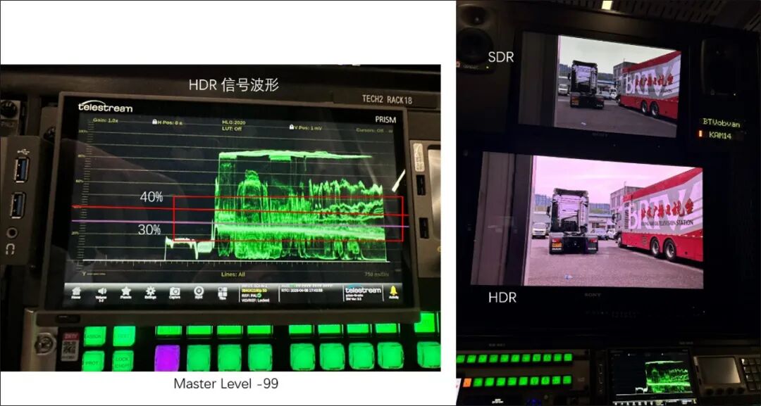

③ Mid Tone应用示例2 :Master Level的变化
在其他参数保持一致的条件下,对比 Master Level 设为 99 与 - 99 的实际效果:
 当电平从 99 调整为 - 99 时,中间调指定区域的信号波形幅度从 30% 左右降至 30% 以下,对应画面亮度明显变暗。验证了 “正值提升亮度,负值降低亮度” 的参数逻辑。
Master = 99的情况,中间调指定区域的信号波形幅度在30% 左右
摄像机
菜单设置---Master = 99
摄像机
拍摄图像和波形:左边为HDR信号波形,右上为SDR信号,右下为HDR信号. 红线是40%幅度,粉红线指示30%幅度。
Master = -99的情况,中间调指定区域的信号波形幅度在30% 以下

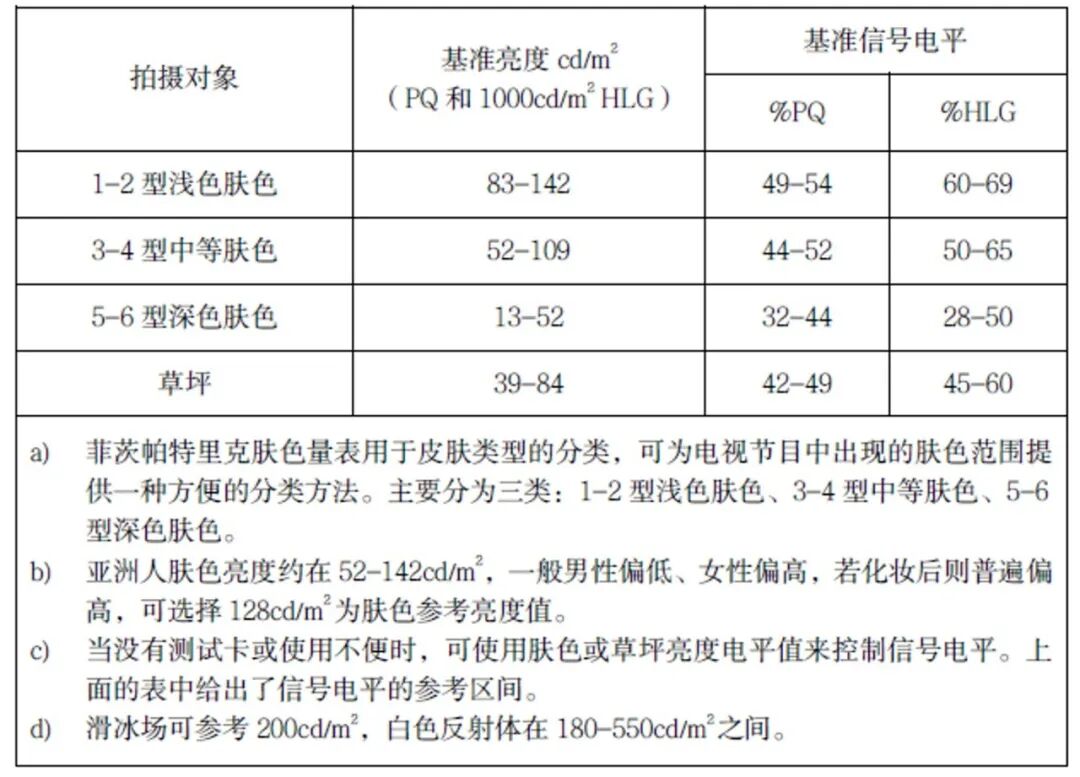

① 人脸肤色的参考电平
广播电视制作中,人脸肤色电平可分为SDR和HDR两种情况:
HDR肤色电平:已有明确的行业规范参考,包括 ITU-R BT.2408 报告、中央广播电视总台HDR视频制作白皮书等。
参考总台规范,中国人对应3-4 型中等肤色,亮度范围为 52-109cd/m²。实际制作中可结合场景调整:亚洲人肤色亮度整体约 52-142cd/m²,通常男性偏低、女性偏高,带妆画面肤色电平普遍更高,可选择 128cd/m² 作为肤色参考亮度值。
摄像机
常见拍摄对象亮度、信号电平, 来自《总台HDR视频制作白皮书》
举例:一个来自总台测试记录数据显示--中间亚洲人肤色电平值是81.2尼特。

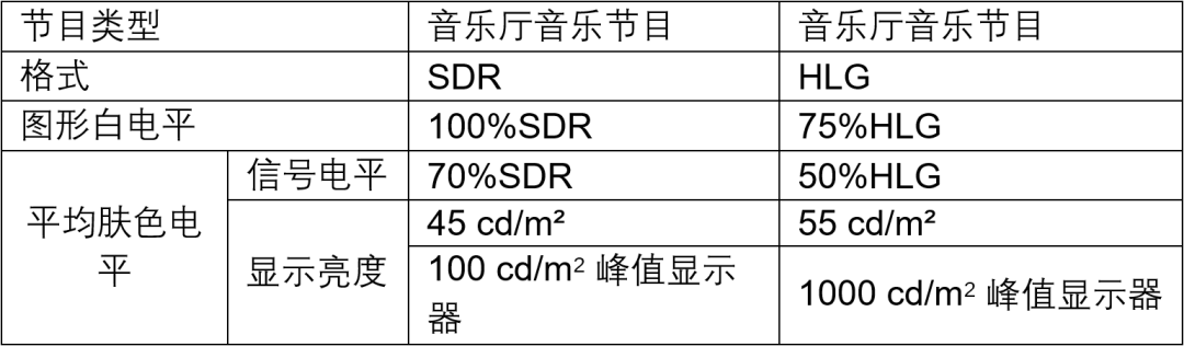

SDR肤色电平:主要依赖各地区长期形成的制作惯例和行业共识,并无统一的国际标准。其常规表现范围通常在 40%~80% 区间内,实际应用中会根据节目定位、导演创作风格灵活调整,部分节目会出于视觉表达需求,设置更低或更高的肤色电平。以下参考数据来自 ITU-R BT.2408 指南中的实测研究:以某音乐类节目为测试场景,针对3-4 型中等肤色人群,SDR 与 HLG 两种格式下的人物面部肤色电平值。不同创作理念下,画面风格不同,对应肤色电平设置存在差异,部分节目会追求更透亮的高肤色电平。
摄像机
ITU-R BT.2408 中的肤色电平测试数据
