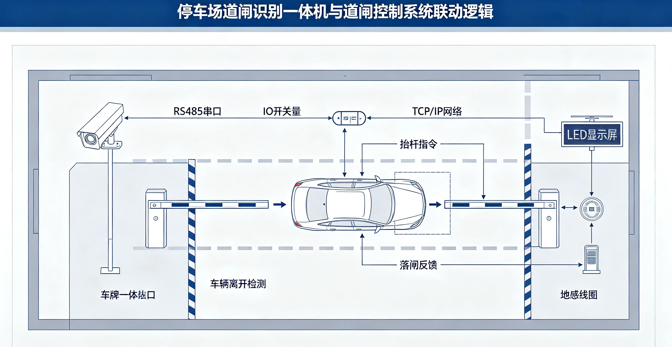

一体机必须和道闸系统闭环联动,外设接口标准化:
- RS485串口:对接道闸控制板,识别成功后下发抬杆指令,标准响应延迟≤500ms;
- IO开关量:接地感线圈、防砸雷达,车辆离开自动落闸;
- 百兆网口TCP/IP:上传车牌数据至停车收费后台;
- LED屏驱动接口:输出车牌、收费金额至出入口显示屏。

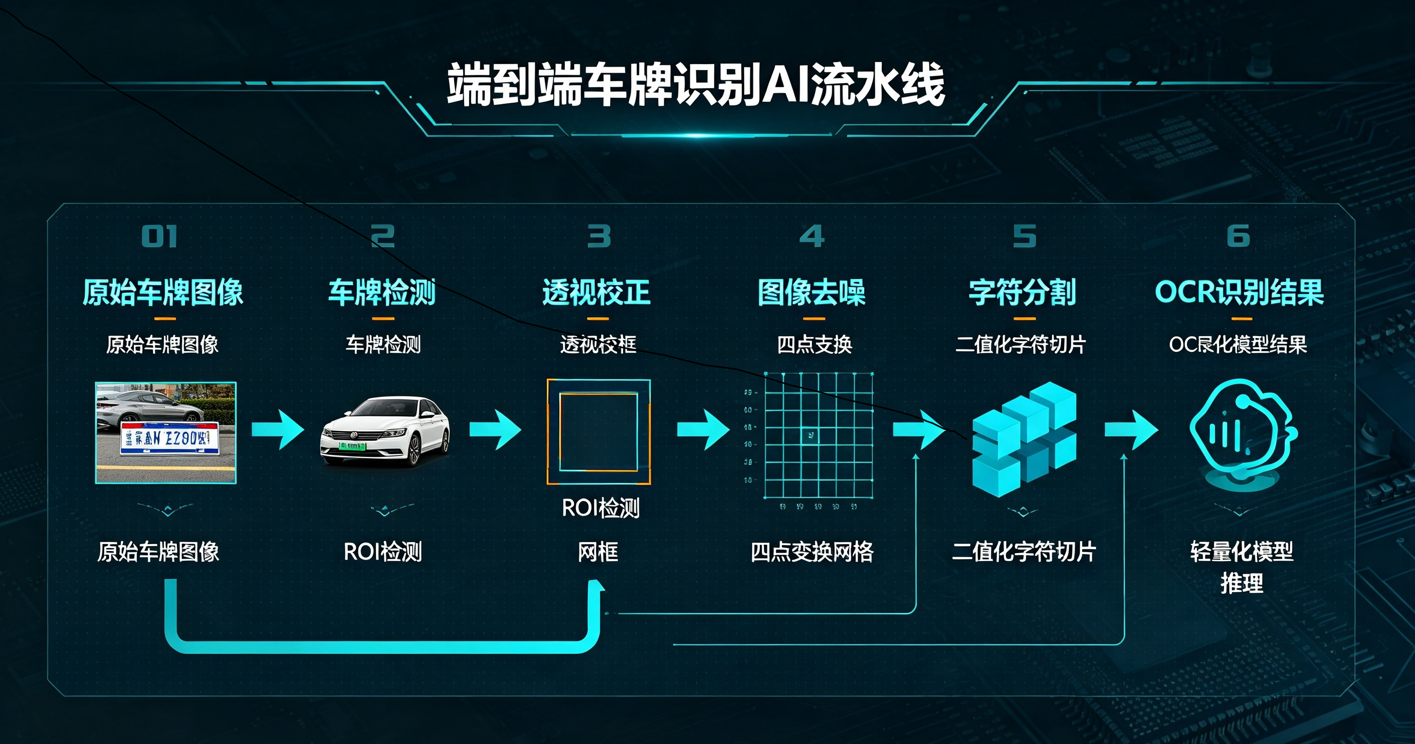

二、端到端LPR车牌识别AI流水线(嵌入式算法流程)
一体机所有识别运算全部本地边缘完成,无需云端算力,完整6步推理流程:
1. ROI车牌检测
基于轻量化YOLOv8n改进模型,使用停车场实景车牌数据集重新聚类锚框,增加小车牌、倾斜车牌检测能力,过滤行人、广告牌、车身文字等干扰目标。
2. 透视几何校正
通过四点变换矫正倾斜、变形车牌,解决大角度拍摄导致字符拉伸问题。
3. 图像二值化与去噪
针对校正后的车牌单独做灰度化、形态学开运算,去除雨水、灰尘噪点。
4. 字符垂直投影分割
采用加权垂直投影算法,自动分割汉字、字母、数字,解决新能源绿牌字符粘连难题。
5. 轻量化OCR字符推理
MobileNetv2轻量化分类模型,识别蓝牌、绿牌、黄牌、警牌、农用车牌照全类型字符。
6. 结果校验与输出
内置字符置信度阈值过滤,低于95%置信度标记模糊抓拍存档;合格车牌通过RS485/TCP下发指令控制道闸抬杆。
三、与道闸设备联动的硬件通信逻辑
很多嵌入式工程师开发车场项目时,出现识别成功但道闸不抬杆、重复抬落闸故障,根源是通信时序未做硬件防护:
1. 识别一体机作为主机,道闸控制板为从机,采用Modbus-RTU标准485协议;
2. 硬件增加TVS管、隔离光耦,抑制道闸电机启停产生的浪涌干扰,避免串口丢包;
3. 软件逻辑增加防抖机制:连续2帧识别同一车牌才下发抬杆指令,过滤树叶、反光瞬时误识别;
4. 地感线圈硬件信号做中断触发,车辆完全驶离识别区域后,一体机下发落闸信号,防止砸车。
