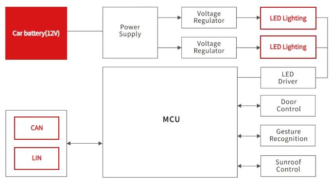

三、Semiware 提供的抛负载和静电保护方案
静电
车内照明灯抛负载和静电保护方框图
