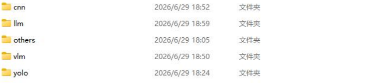

5.1 预转换模型说明
预转换模型存放在网盘资料“06_系统开发配套资料\03_NPU 开发配套资料
\03_RKNN3&RK1820 使用配套资料\03_预转换好的模型\rknn3_models\v1.0.4”目录下,按类
型分为四个子目录。

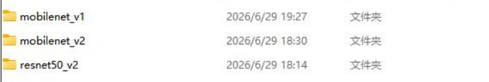

cnn 目录下的模型推理速度快,适合用于快速验证 RK1820 是否工作正常。该目录包含
MobilenetV1、MobilenetV2、ResNet50_v2,如下图所示。

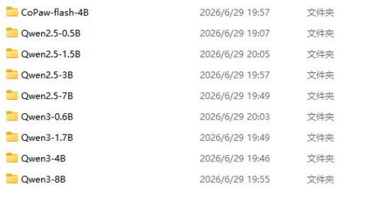

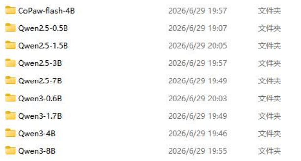

llm 目录下是大语言模型,包含 Qwen2.5 系列的 0.5B、1.5B、3B、7B,Qwen3 系列的 0.6B、
1.7B、4B、8B,以及 CoPaw-flash-4B,如下图所示。

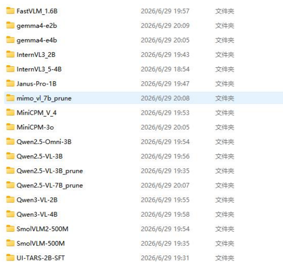

vlm 目录下是视觉语言多模态模型,包含 FastVLM_1.6B、gemma4-e2b、gemma4-e4b。

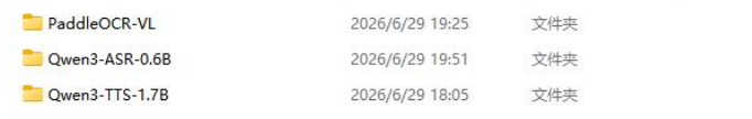

others 目录下包含了 PaddleOCR-VL(文字识别)、Qwen3-ASR-0.6B(语音识别)、Qwen3-TTS-1.7B(语音合成)等专用模型。

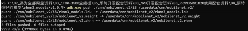

1、将模型推送到开发板的/userdata 目录下。在 PC 端执行以下命令:
adb.exe push ./cnn/mobilenet_v2/i8 /userdata/cnn/mobilenet_v2

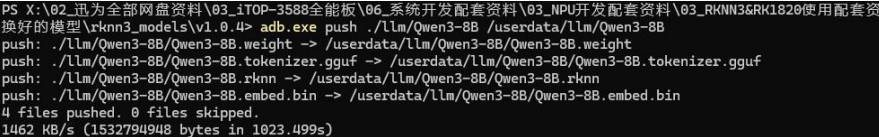

第一步,将模型推送到开发板上。PC 端执行:
adb.exe push ./llm/Qwen3-8B /userdata/llm/Qwen3-8B
