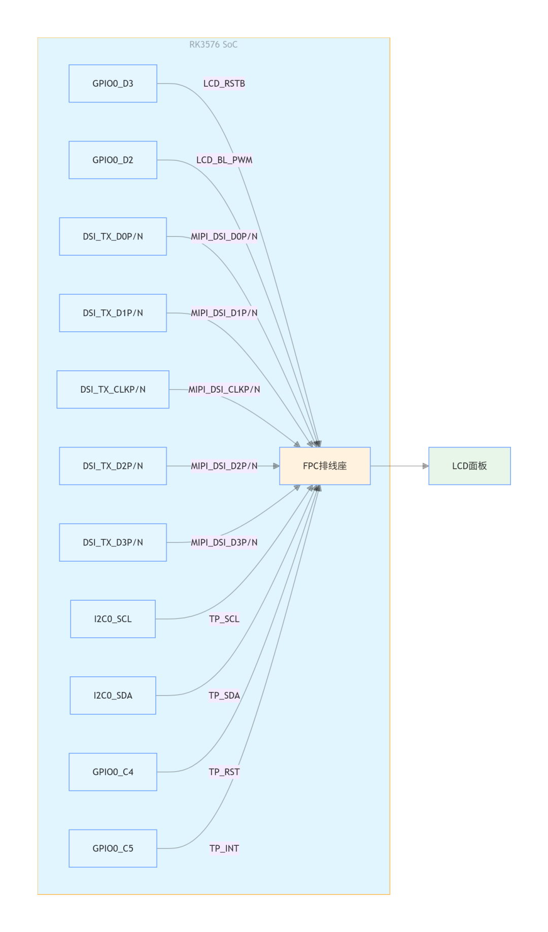

显示屏3.2 DSI接口信号链路
显示屏

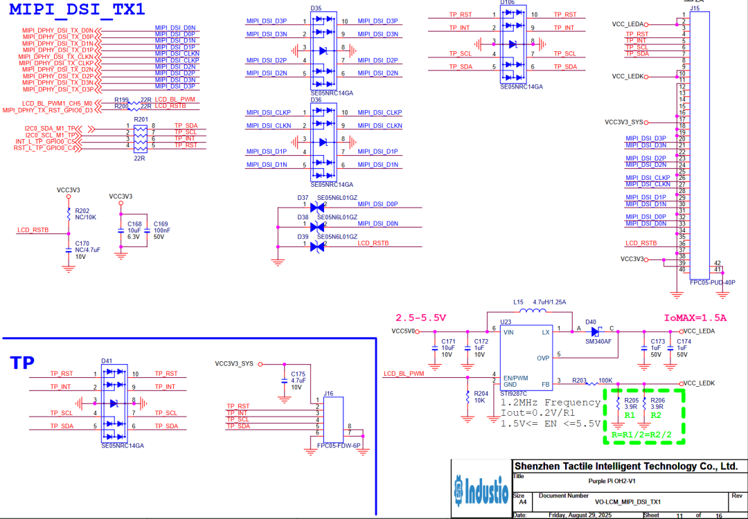

3.3 关键硬件信号详解
3.3.1 屏幕复位LCD_RSTB
•引脚:GPIO0_D3,复用多功能PAD
•电平逻辑:低电平复位,板载3.3V上拉,串联22Ω匹配电阻
•DTS配置:reset-gpios = <&gpio0 RK_PD3 GPIO_ACTIVE_LOW>;
3.3.2 背光PWM控制LCD_BL_PWM
•引脚:GPIO0_D2,复用PWM1_CH5_M0
•PWM周期25000ns,对应40kHz频率,默认亮度200/255级
backlight: backlight {    compatible = "pwm-backlight";    pwms = <&pwm1_6ch_5 0 25000 0>;    brightness-levels = <0 20 21 ... 255>;    default-brightness-level = <200>;};

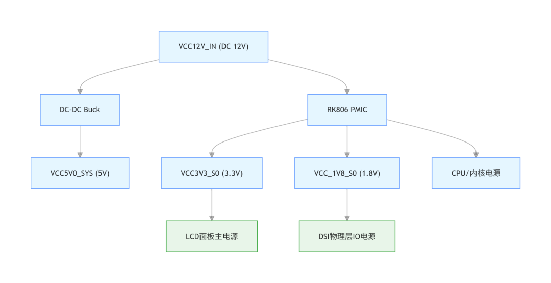

3.3.3 面板供电链路
显示屏
背光LED由3.3V经过接口VCC_LEDA/VCC_LEDK供电,部分面板自带片上LDO。
3.4 触摸电路(GT911)
•触控IC:汇顶GT911
•I2C总线:i2c0,7位地址0x14
•中断引脚:GPIO0_C5,低电平触发
•复位引脚:GPIO0_C4,高电平复位

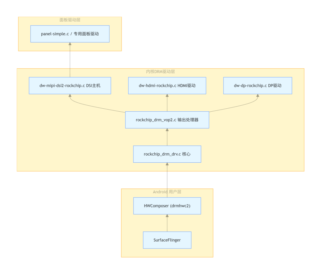

4. RK3576显示子系统架构
4.1 软件分层总览
显示屏
4.2 VOP管道(CRTC)
RK3576双VOP架构:
1.主VOP:支持4K、多图层、AFBC压缩
2.VOPL轻量处理器:适配小分辨率副屏
管道分配惯例:
•VP0:HDMI/DP主屏
•VP1:MIPI DSI/eDP(本开发板使用)
•VP2:RGB/LVDS副屏
•VOPL:低功耗小屏、自刷新面板
4.3 显示路由配置逻辑
路由节点定义VP与显示控制器绑定关系,DSI固定绑定VP1:
display_subsystem: display-subsystem {    route {        route_dsi: route-dsi {            status = "disabled";            connect = <&vp1_out_dsi>;            logo,uboot = "logo.bmp";            logo,kernel = "logo_kernel.bmp";            logo,mode = "center";        };        route_hdmi: route-hdmi {            connect = <&vp0_out_hdmi>;        };    };};

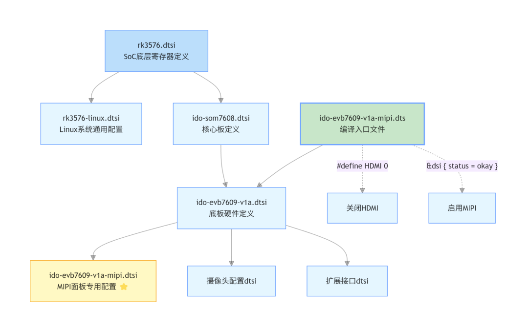

5.1 DTS文件层级依赖
显示屏

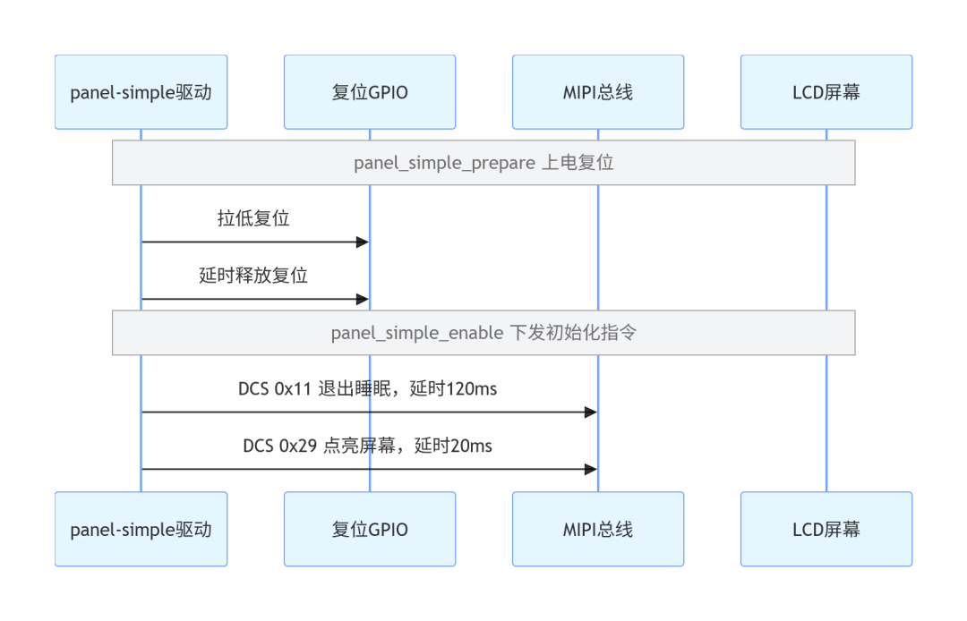

3.上电时序流程:
显示屏

7. DSI Host控制器驱动
7.1 dw-mipi-dsi2-rockchip.c 驱动核心
RK3576搭载DSI2 IP核,驱动匹配字符串rockchip,rk3576-mipi-dsi2,核心工作流程:
1.Probe获取时钟、复位、PHY、电源域资源
2.初始化DRM Encoder、Connector、注册MIPI DSI主机
3.原子校验模式:计算lane速率、校验时序合法性
4.使能流程:软复位IP → 配置PHY通道 → 设置视频Burst模式 → 初始化D-PHY → 下发时序参数 → 调用panel驱动prepare/enable

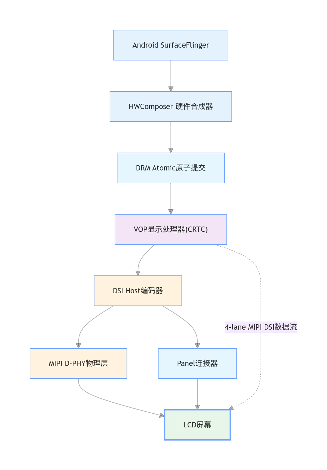

8.3 Android显示分层架构
应用层→ SurfaceFlinger → HWC HAL → DRM内核驱动 → DSI主机 → D-PHY → LCD屏幕
图形缓冲区通过DMA-BUF实现跨进程共享。
