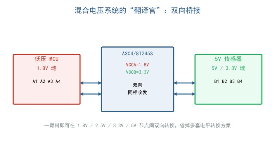

图:单根信号线的电平桥接
单根信号线,也值得专门一颗料吗
先回答这个最现实的问题。一颗 MCU 跑在 1.8V,外面挂了个 5V 的串口蓝牙模块,TX、RX 两根线要互转。最省事的"野路子"是电阻分压降压、或者用三极管抬升——但降压只能单向、抬升又慢又容易振铃,遇到高速 UART 或者需要双向的 I2C 就露馅。更别说 5V 直接怼 1.8V IO 会击穿输入保护。于是你要么在每条线上各搭一套分立电路,板子被这些"小料"占满;要么干脆用一颗大总线收发器,浪费七个位宽。
专门给单线做电平转换的料,价值就在这里:一颗 SC70 小封装,内部把双电源轨、方向控制、IOFF、VCC 隔离全做进去,你只管把 A 接低压侧、B 接高压侧,剩下的它自己搞定。对引脚紧、板面积小、或者只是"零敲碎打"地有几根跨电压信号的产品,这种 1 位收发器的性价比远高于大料。ASC1T45S 和 ASC1T34S 正是这个定位下的两个互补选项,区别只在"方向能不能反"。

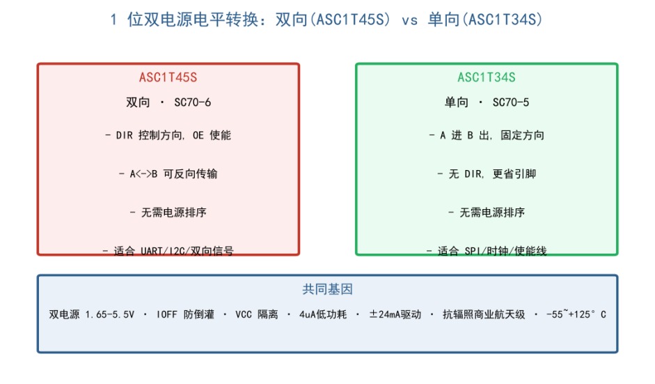

图:1 位双电源:双向与单向两种形态
选型第一问永远是:这条信号, 方向固定吗
ASC1T45S 是双向的 。它带一个 DIR 控制脚,DIR 为高时数据从 A 到 B,DIR 为低时从 B 到 A,一颗料就能在两个电压域之间"来回倒"。外加 OE 类的高阻机制(本料通过把任一 VCC 拉到 GND 进入挂起模式来实现隔离),使它特别适合天然双向的接口:UART 的 TX/RX 每一根都是双向收发、I2C 的 SDA 是双向开漏、还有各种需要主从互发的自定义双线协议。凡是"同一根线既要发又要收"的地方,就该上 1T45。
ASC1T34S 是单向的 。它的 A 端口固定为输入侧、B 端口固定为输出侧,信号只能从 A 到 B,没有 DIR 脚。因为没有方向控制,它比 1T45 更少一根控制线、封装也更省(SC70-5 对 SC70-6),逻辑上"接上就转、永远单向"。它适合方向天生固定的线:SPI 的时钟 SCK、片选 CS、MOSI 数据线(主机到从机),各种使能、复位、告警输出,以及单向的中断请求。对这些线硬上双向料,不仅多占一个 DIR 控制位,还会引入"方向配错就通信失败"的新风险——单向料反而更省心。
一句话总结: 信号要来回走,选 ASC1T45S;信号只朝一个方向,选 ASC1T34S 。把方向先定死,选型就成功了一半。
