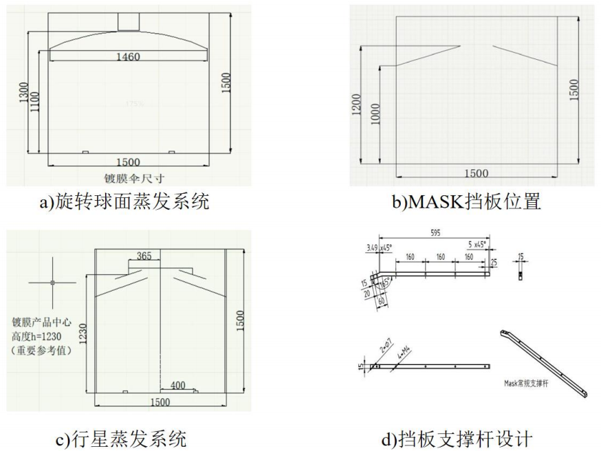

改造方案以SolidWorks三维建模为基础,设计5工位行星架,适用于12英寸晶圆,镀膜盘夹具直径420mm,齿轮传动比1:2.99,镀膜盘角度可调范围0°—45°。齿轮材料选用42Cr合金钢并经表面氮化处理以延长使用寿命。中心旋转轴采用304高强度合金材料制造,经热处理提升耐磨性与抗疲劳性能,通过专用螺柱穿过长腰孔连接镀膜机顶部,保持大齿轮静止。组装完成后依次开展运动协调性测试、真空密封性检测和控制系统功能验证。

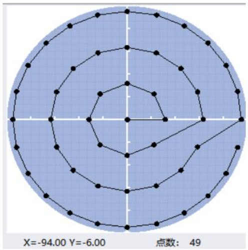

检测环节使用椭圆偏振仪。该仪器通过测量穆勒矩阵椭偏参数(Ψ, Δ)透射率与反射率等参数,精确表征光学薄膜的几何形貌和光学特性,硬件涵盖机械臂、测距仪、起偏臂、机架、样品平台、自动Z轴和X-Y位移平台。检测采用49点位和21点位两种测量轨迹,均匀性计算公式为Uniformity = (Max - Min)/(2 × Average)

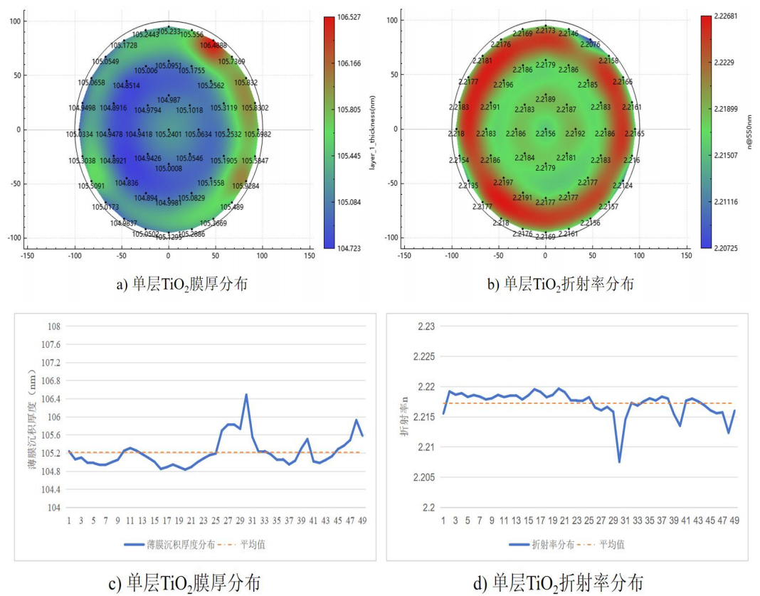

产品ST-1的膜厚与折射率分布

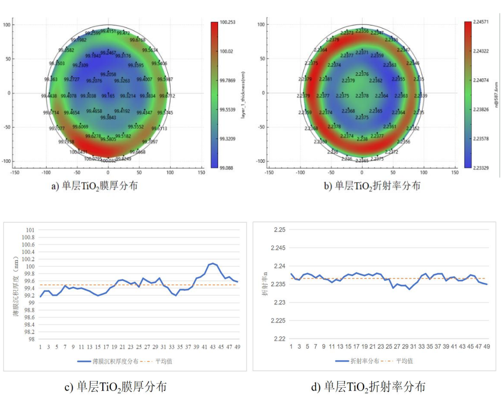

产品ST-2的膜厚与折射率分布

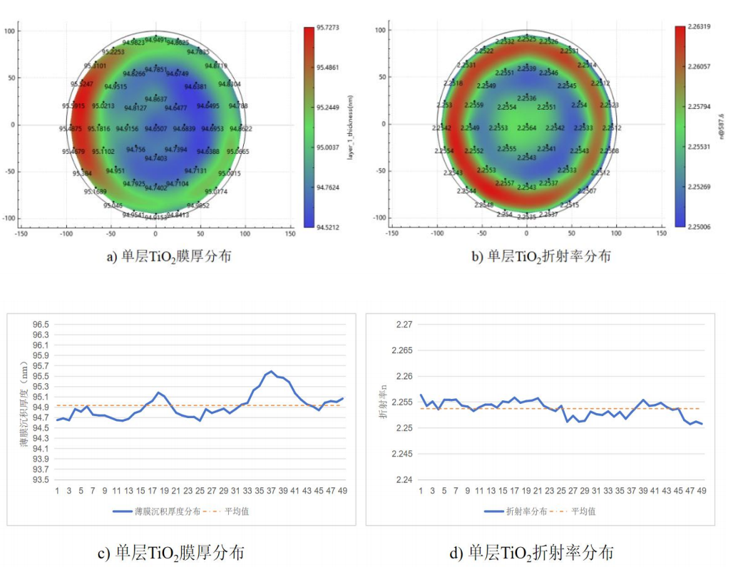

49点位测量轨迹下,三款TiO₂晶圆中,ST-1厚度平均值99.49 nm,均匀性0.46 %,折射率平均值2.2366,均匀性0.10 %;ST-2厚度平均值94.93 nm,均匀性0.50 %,折射率平均值2.2537,均匀性0.13 %;ST-3厚度平均值105.22 nm,均匀性0.79 %,折射率平均值2.2173,均匀性0.27 %。

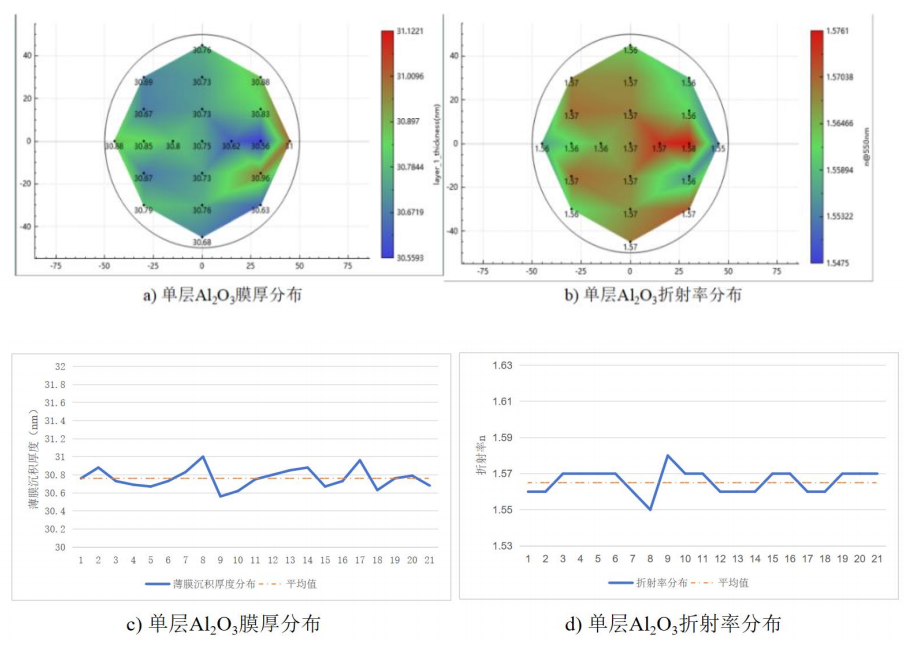

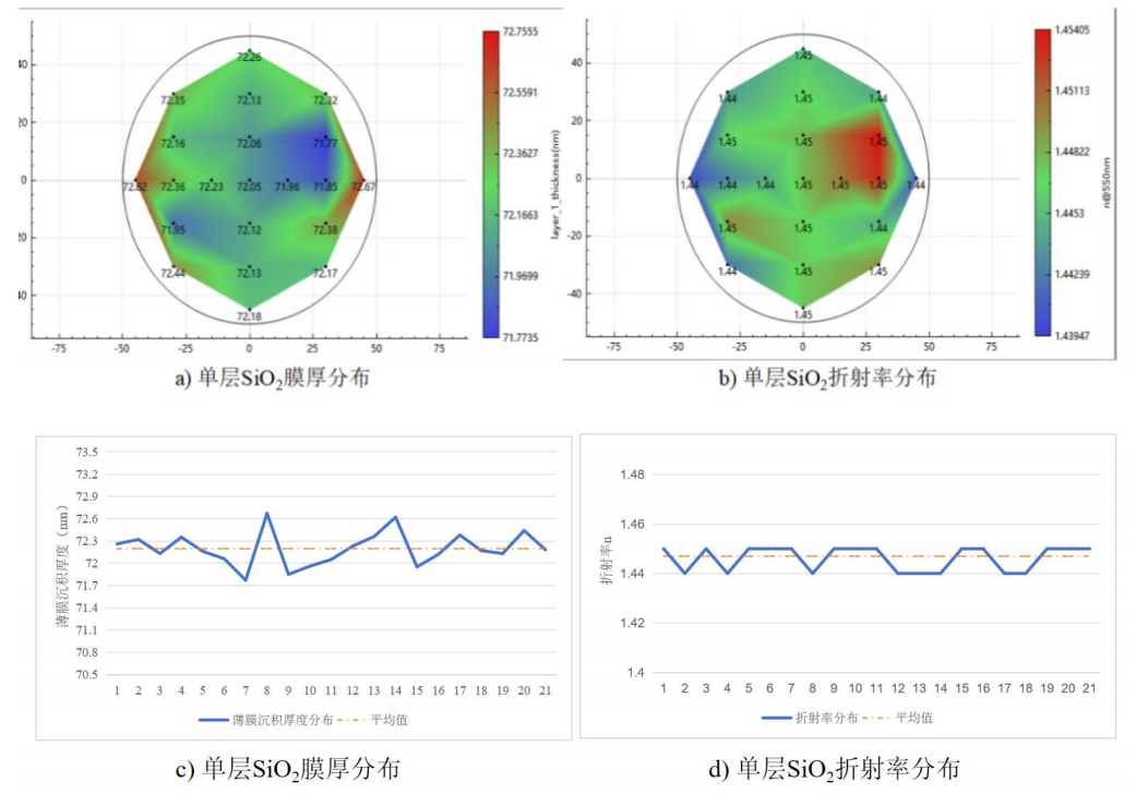

21点位测量轨迹下,Al₂O₃晶圆(产品4)厚度平均值30.53 nm,均匀性0.45 %,折射率平均值1.5650,均匀性0.73 %;SiO₂晶圆(产品5)厚度平均值72.20 nm,均匀性0.62 %,折射率平均值1.4470,均匀性0.48 %。

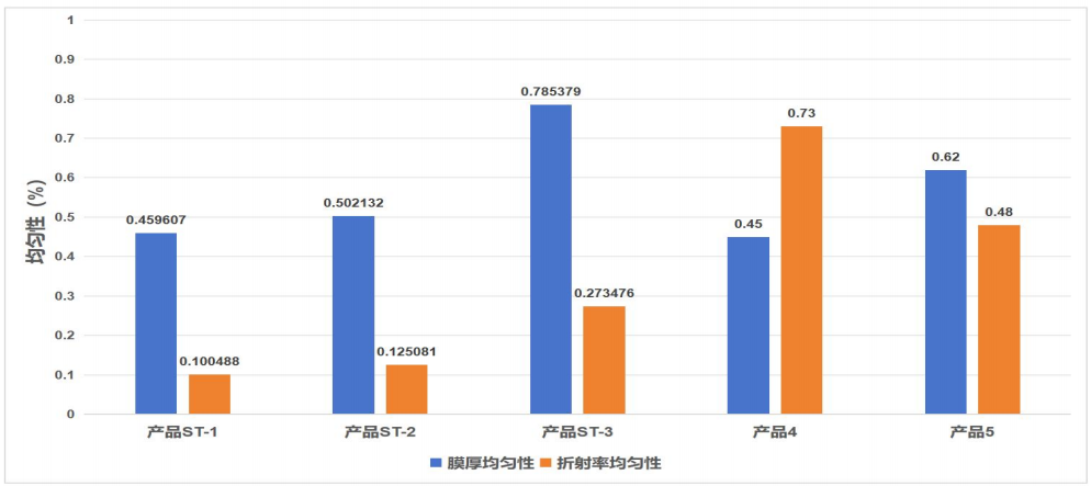

五款产品膜厚均匀性与折射率均匀性全部低于1 %,其中ST-1两项指标均小于0.5 %。设备改造前后同一规格产品对比显示,膜厚均匀性从3.16 %降至0.45 %,改造效果达到设计预期。
