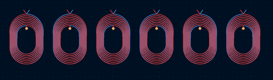

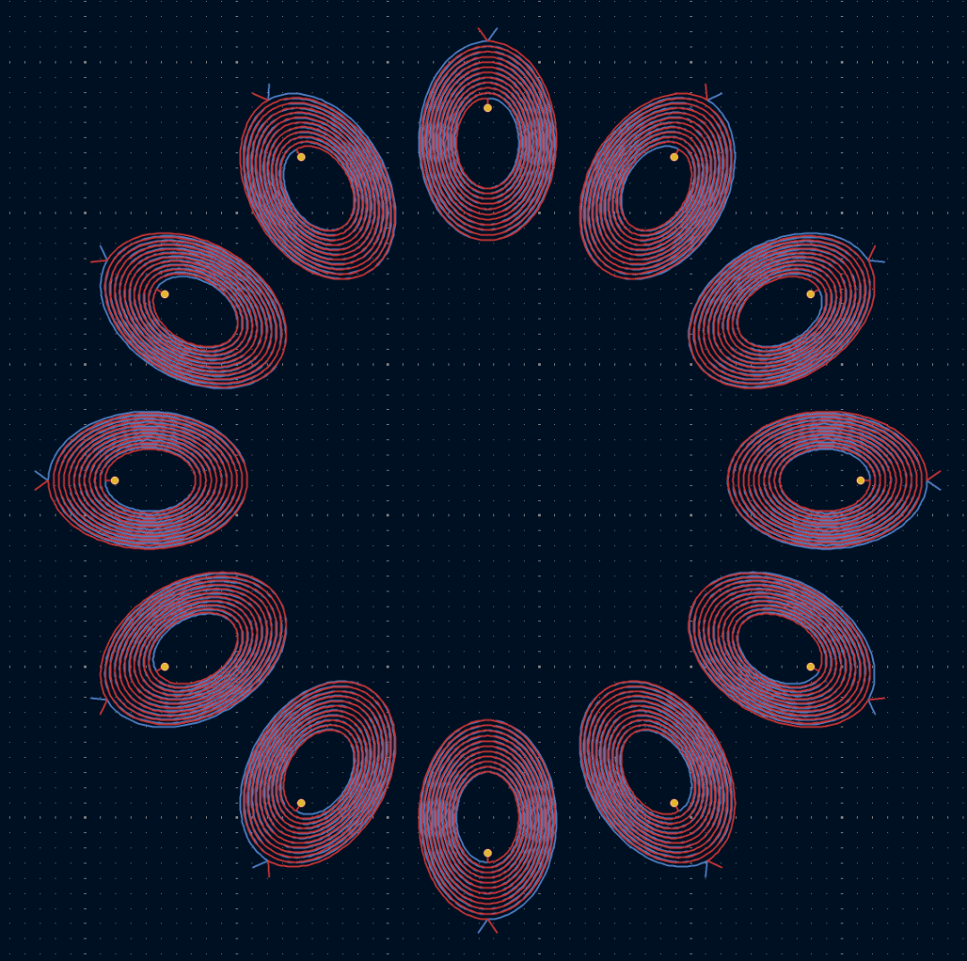

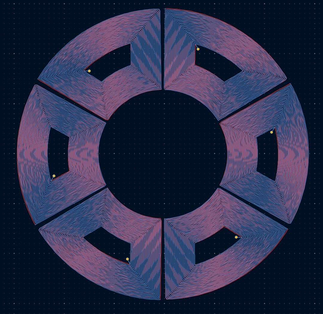

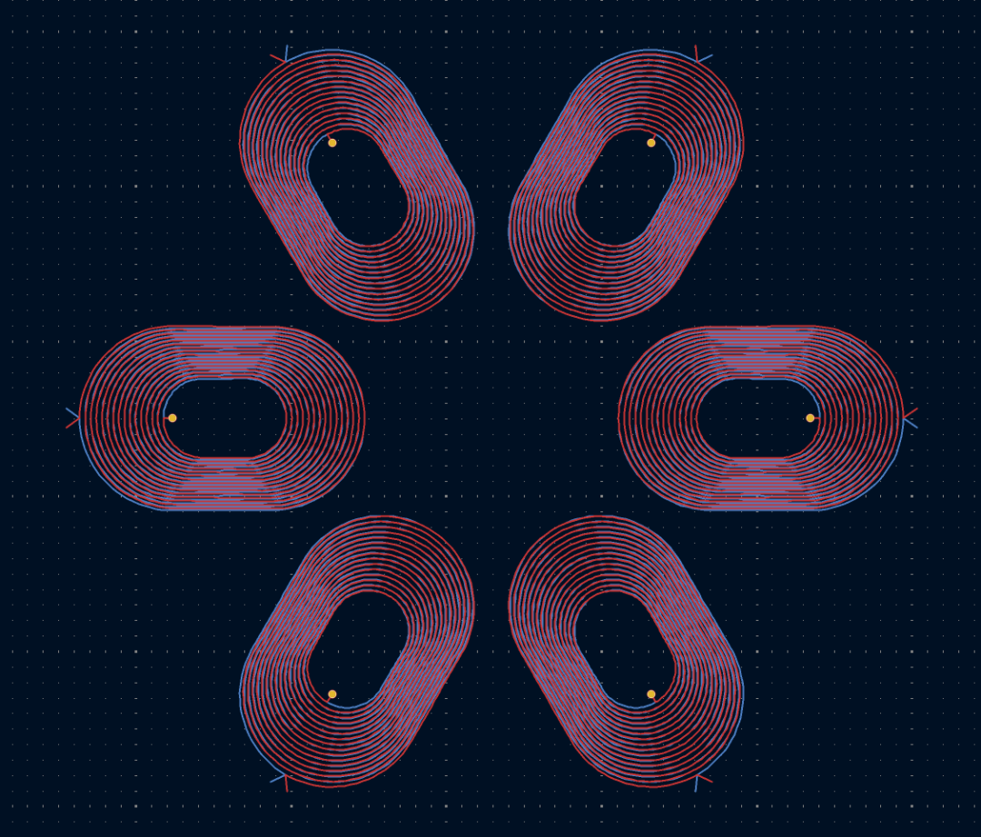

先来几张插件生成的线圈图片:
KiCADKiCADKiCADKiCAD

  • 圆形平面螺旋线圈
  • 椭圆形、跑道形和梯形线圈
  • 多层串联线圈
  • 径向电机线圈阵列
  • 直线电机线圈阵列
  • 环形扇区 PCB 电机定子

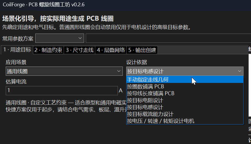

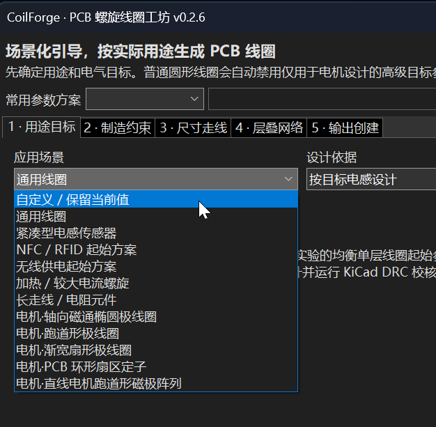

插件支持 1~12 个铜层,可以自动生成换层过孔、层间连接和引出端子。对于无线充电、感应加热、传感器、PCB 电机和电磁执行器等项目,都有一定的实用价值。

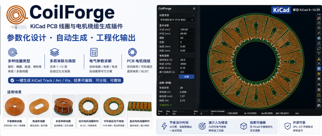

以下是所有支持的场景:
KiCAD
以及支持的设计依据:
KiCAD

PCB 电机绕组是它比较有特色的功能
CoilForge 不仅能生成单个线圈,还可以生成旋转电机或直线电机使用的线圈阵列。

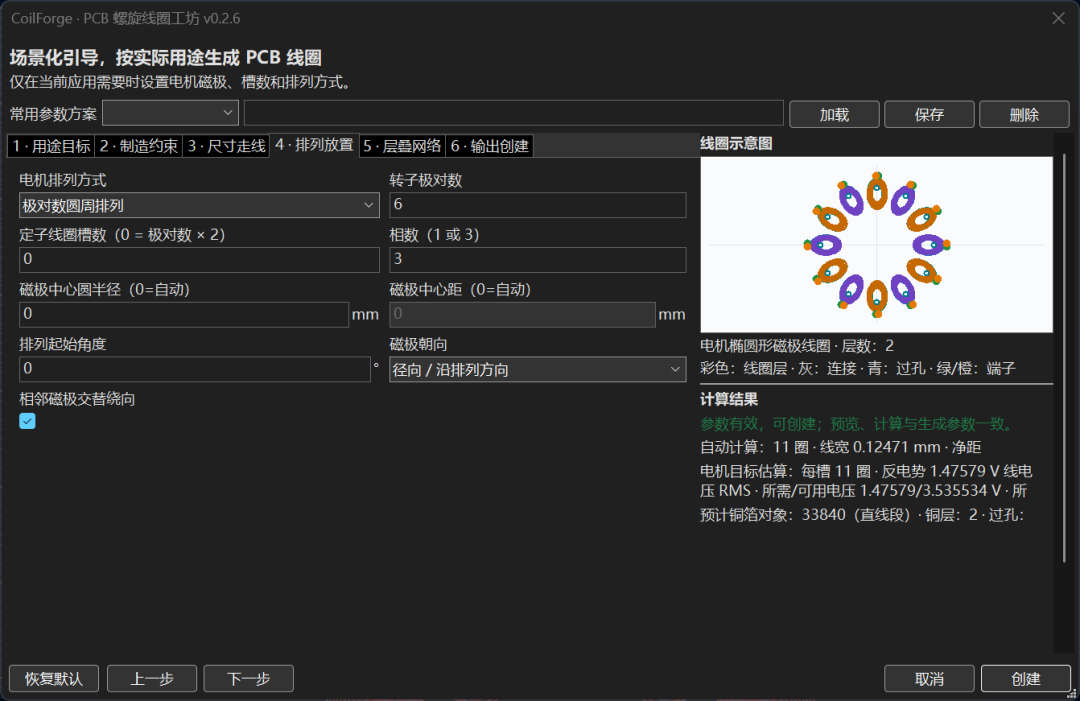

对于环形 PCB 电机定子,工程师可以设置内外径、槽数、相数、磁极数量、线宽、间距和层数。插件会计算每个槽能够容纳的圈数,并生成均匀分布的扇区线圈。
KiCAD
相邻槽可以自动交替绕向,插件还会检查线圈之间的几何间距,避免简单复制和旋转造成铜箔干涉。

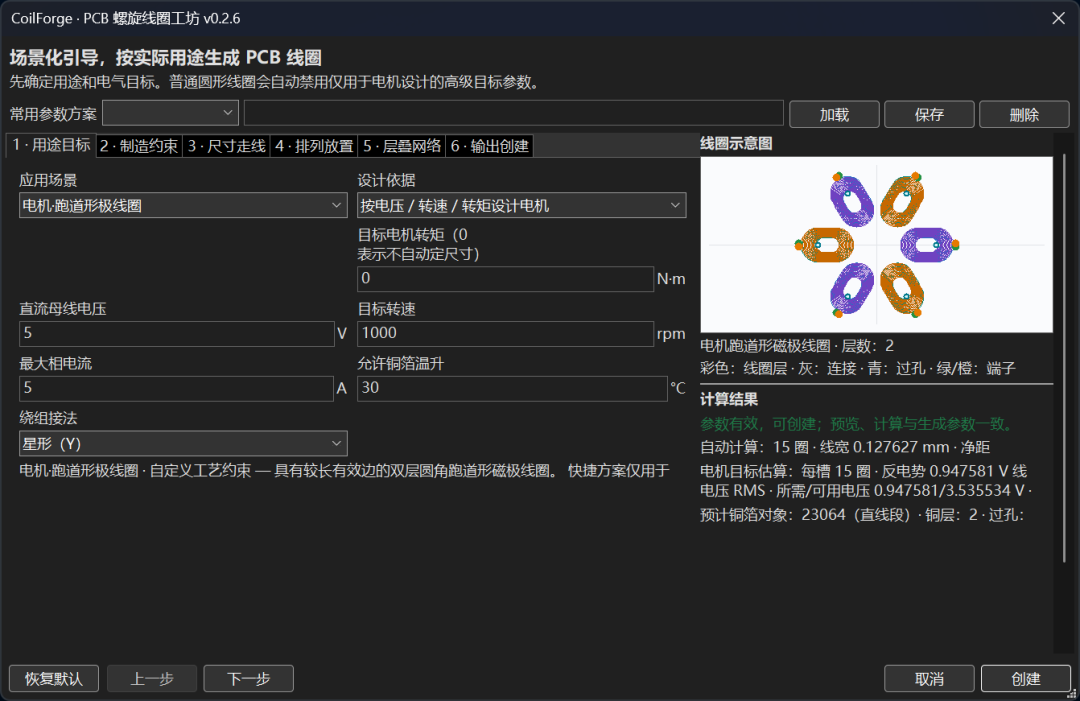

在目标求解模式下,还可以输入母线电压、目标转速、转矩和最大相电流。插件会根据这些条件估算反电动势、相电阻、电流需求和铜损,并判断方案是否超出电压或电流限制。
KiCAD
如果方案不可实现,插件会提示具体违反了哪些约束,而不是直接生成一个看似正常、实际上无法工作的绕组。

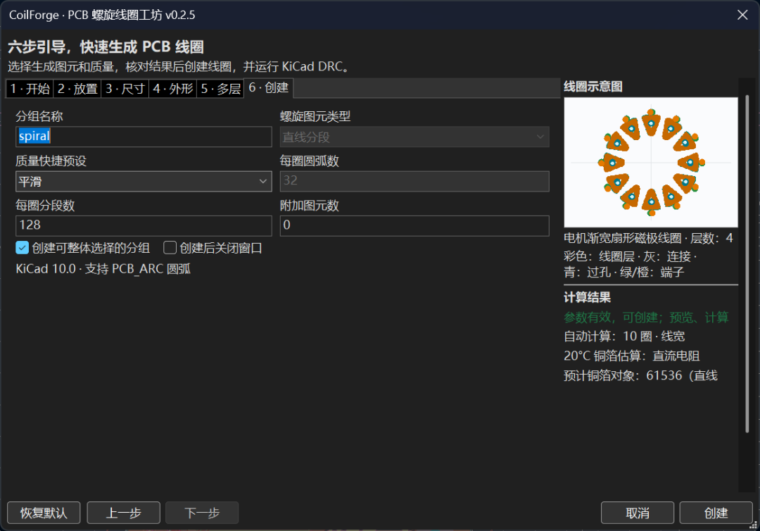

预览和最终输出使用同一套几何逻辑
参数化插件经常会遇到一个问题:预览图看起来正常,但实际生成到 PCB 后却不一致。
CoilForge 将几何生成逻辑独立成公共模块,预览和 KiCad 输出复用同一套线圈定义。这样能够尽量保证用户在预览窗口中看到的结构,与最终生成的铜箔一致。对于圈数较多的大型线圈,预览会适当降低采样精度,以保持界面响应速度,但最终输出仍按设定精度生成。
