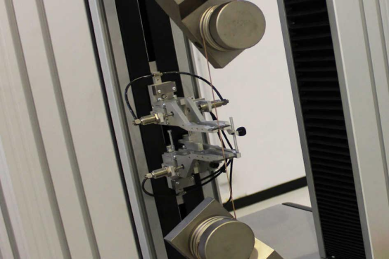

电线电缆拉伸测试通常采用拉力试验机完成。
测试过程中,将电线、电缆试样安装于专用夹具之间,设备按照设定速度对试样施加轴向拉伸载荷。
电线电缆
随着加载过程进行:
试样受到拉伸作用 → 材料发生弹性变形 → 持续加载后产生断裂。
拉力试验机通过力传感器和位移采集系统,实时记录测试过程中的:
拉伸力变化;
位移变化;
断裂过程;
力-位移曲线。
对于绝缘层、护套等高分子材料,由于具有较大的伸长变形,测试过程中还可以结合引伸计,对材料实际应变变化进行测量,提高断裂伸长率测试准确性。

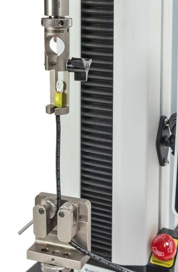

2. 安装夹具
根据材料类型选择:
金属线材夹具;
气动夹具;
薄膜夹具等。
确保试样夹持稳定,避免夹持位置造成损伤。

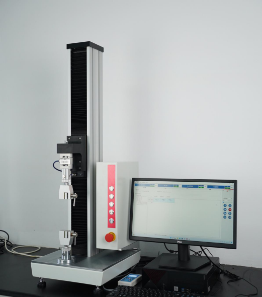

4. 执行测试并分析数据
设备开始加载后,实时采集测试数据。
测试完成后分析:
最大拉伸力;
拉伸强度;
断裂伸长率;
失效位置。
通过数据判断电线电缆机械性能是否满足设计要求。
