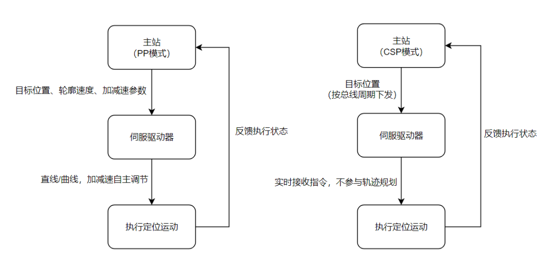

CSP  控制逻辑不同
首先,核心控制逻辑不同,这是两者最根本的差异。PP模式全称轮廓位置模式,核心是“驱动器自主规划”——主站只需向驱动器下发“最终目标位置”,以及轮廓速度、加减速等参数,后续的运动轨迹规划、速度调节,全部由伺服驱动器内部完成,主站无需持续干预。简单说,主站只给“终点”,驱动器自己找“路线”。
CSP模式全称周期性同步位置模式,核心是“主站实时控制”——主站需要按照固定周期(与总线周期同步),持续向驱动器下发每一个周期的目标位置,运动轨迹的规划由主站完成,驱动器仅负责执行指令、反馈状态,不参与轨迹计算。也就是说,主站要全程“指挥”,每一步走多少、走多快,都由主站决定。
CSP  指令下发与交互逻辑不同
其次,指令下发方式和交互逻辑不同,直接影响调试难度和实时性。PP模式的指令下发是“一次性触发”,主站通过SDO或PDO下发目标位置后,需要通过控制字(0x6040)的bit4位(New set-point)做上升沿触发,驱动器才会开始执行,执行过程中主站无需再发指令,只需等待状态字(0x6041)反馈完成信号即可。这种方式操作简单,无需主站持续占用总线资源。
CSP模式则是“周期性持续下发”,主站需通过同步PDO,按照总线周期持续更新目标位置,控制字无需周期性翻转,保持常量即可。这种方式对主站的实时性要求极高,一旦总线卡顿或指令延迟,就会出现位置超差报警,但优点是能实现更精准的轨迹控制,支持速度、转矩前馈补偿,提升控制精度。

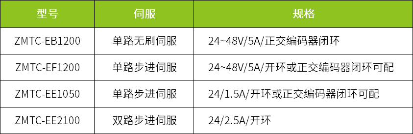

ZLG致远电子的插板式系列模块,有多种电机驱动可选,其中ZMTC-EB1200(单路无刷伺服)可支持CiA402协议中的CST转矩控制模式:
