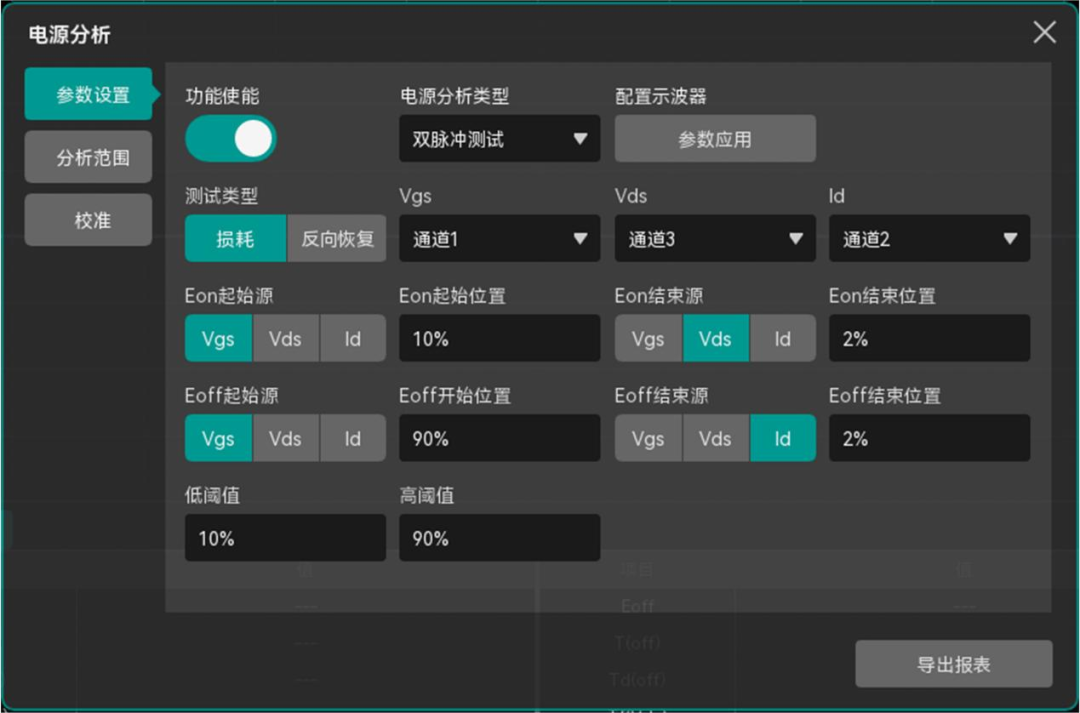

 测量阈值与参数设置
通道配置
C1(Vce):DC耦合,1MΩ阻抗,200V/div(适配母线电压);
C2(Ic):DC耦合,1MΩ阻抗,50A/div(适配目标电流);
C3(Vge):DC耦合,1MΩ阻抗,5V/div(适配±15V驱动)。
触发设置
Vge:中阈值0V(脉宽测量),低阈值-6V,高阈值+15V;
Vce:中阈值165.9V(母线电压331.8V的50%),低阈值0V,高阈值398V(母线电压×1.2);
Ic:中阈值50.2A(目标电流100.4A的50%),低阈值0A,高阈值150.6A(目标电流×1.5)。

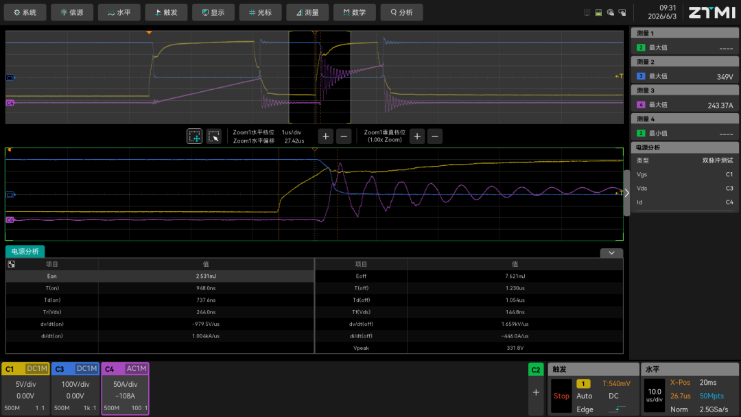

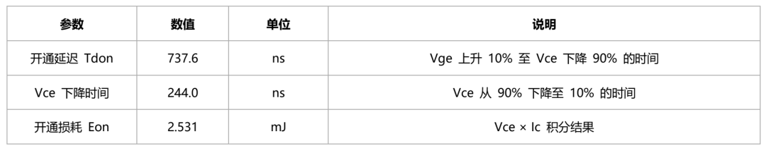

 开通过程:关注米勒平台、Vce下降和di/dt
在第二个脉冲上升沿中,Vge从-6V上升至+15V,并出现米勒平台,平台电压约在5-8V,持续约737.6ns。
与此同时,Vce从母线电压331.8V下降至约1.5V,Vce下降时间为244.0ns;Ic出现“尖峰 + 平顶”特征,电流变化率di/dt(on) 为1.004kA/µs。
测试
这些参数可用于评估驱动电阻、栅极驱动能力和开通过程损耗。di/dt较高时,开关速度更快,也需要关注反向恢复、电磁干扰和回路寄生参数带来的影响。

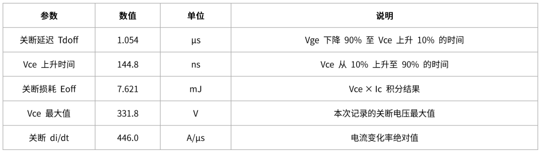

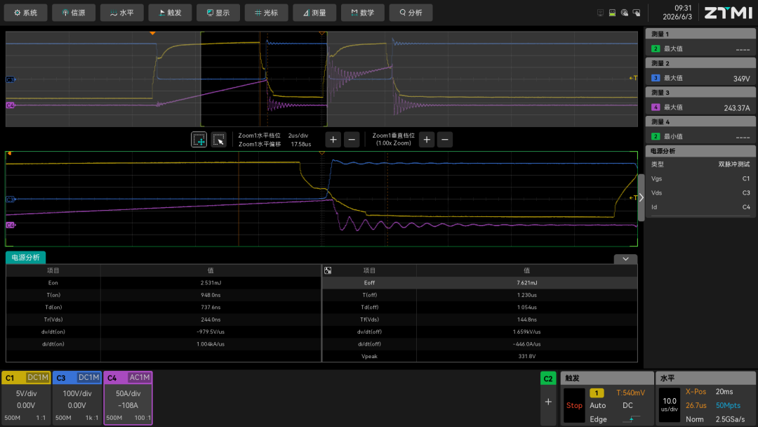

关断过程:关注Vce上升、拖尾电流和Eoff
在第一个脉冲下降沿中,Vge从+15V下降至-6V,IGBT进入关断过程。此时Vce从约1.5V上升至母线电压附近,Ic迅速下降至零附近,并出现IGBT关断过程中常见的拖尾电流现象。
测试
关断损耗Eoff与拖尾电流、驱动参数和回路条件密切相关。对于高频开关应用,Eon与Eoff都会影响器件发热和系统效率,需要结合开关频率、散热条件和安全裕量综合评估。
