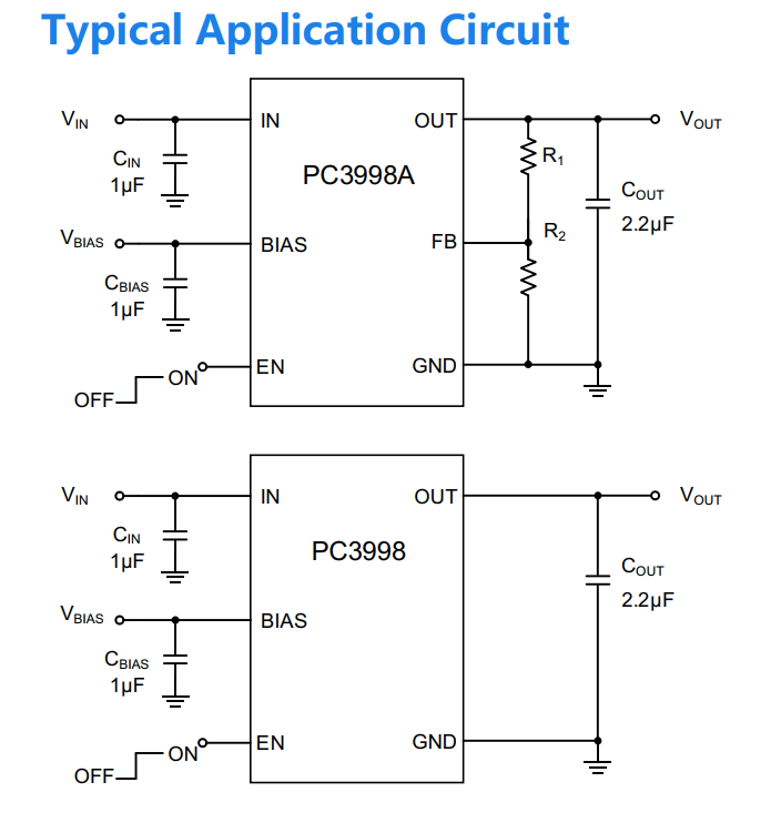

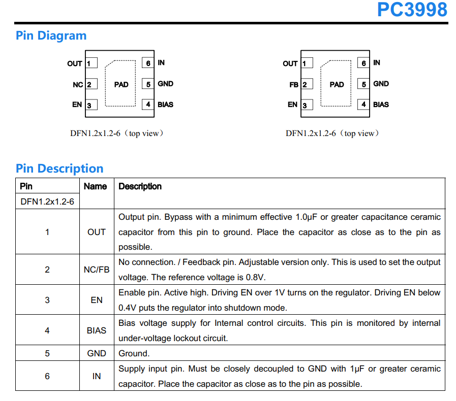

概述:
PC3998系列是双输入高性能超低压差(LDO)稳压器,具有高电源抑制比(PSRR)、快速瞬态响应和高精度。采用先进CMOS工艺的器件适用于许多需要高达500mA负载电流的稳压电源的应用。PC3998系列包括0.8V至3.6V的标准固定电压以及通过外部电阻分压器可调的0.8V至5.0V输出电压。这些设备在配备有效电容为1.0μF的陶瓷输出电容器时表现稳定。这些设备通过限流功能防止短路,并通过热过载保护防止过热。这些器件采用DFN1.2x1.2-6封装

特性:
⚫ 宽输入电压范围:0.8V至5.5V
⚫ 偏置电压范围:2.4V至5.5V
⚫ 可调输出电压:0.8V至3.6V
⚫ 固定输出电压:0.8、0.9、1.0、1.05、1.2、1.25、1.3、1.5、1.8、2.5、2.8、3.0、3.3V、3.6V
⚫ 最大负载电流高达500mA
⚫ 高电源抑制比:76dB@1kHz(VIN至VOUT),70dB@1kHz(VBIAS至VOUT)
⚫ 低静态电流:典型值65μA
⚫ 低噪声:VOUT=1.2V时,45μVRMS
⚫ 低压降:VOUT=1.2V,500mA负载时,85mV;VOUT=1.2V,500mA负载时,VIN至VOUT 1050mV
⚫ 输出电压精度:典型值1mA时,±2%
⚫ 热关断保护
⚫ 出色的负载/线路瞬态响应
⚫ 线路调整率:典型值0.005%/V
⚫ 负载调整率:典型值2mV
⚫ 强健的ESD能力:人体模型:4kV;带电设备模型:2kV
⚫ 封装:DFN1.2x1.2-6
⚫ 符合RoHS标准,且100%无铅(Pb)
