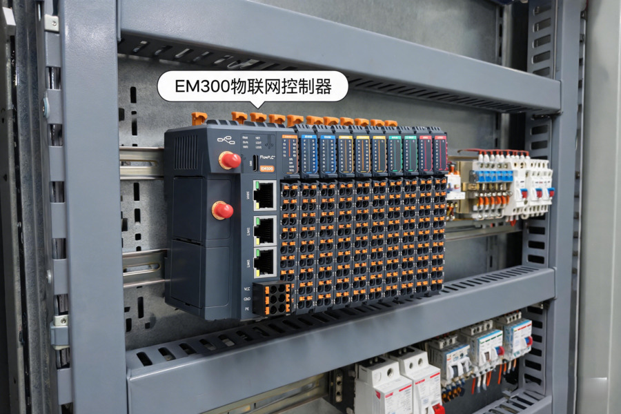

EM300硬件方案
EM300搭载RK3506J三核A7@1.2GHz处理器,512MB RAM+4GB eMMC。接口含1×WAN+2×LAN百兆网口+4×RS485+2×DI+2×DO+USB+SIM。支持99%PLC协议、Modbus、OPC UA、MQTT/HTTP。WiFi6双频+4G+以太网三网合一。工作温度-40-85℃,供电DC 9-36V宽压。
连接拓扑:西门子PLC以太网口 → 网线 → EM300 LAN口,EM300通过4G或WiFi6上行连接云平台。
