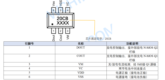

二、HY2120-CB 引脚定义

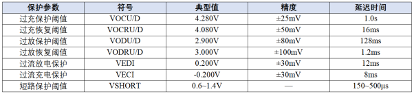

三、HY2120-CB 关键保护参数

五、HY2120-CB 五重保护机制详解
5.1 过充保护(OC)
当任一节电池电压超过4.280V且持续1.0s后,芯片关断COUT(Q1关断),切断充电回路。恢复条件:电池自放电至低于4.080V,或通过负载放电使电压降低。恢复延迟16ms。
5.2 过放保护(OD)+ 自恢复
当任一节电池电压低于2.9V且持续128ms后,芯片关断DOUT(Q2关断),切断放电回路。随后自动进入低功耗待机模式(仅2.1μA)。自恢复条件:两节电池电压都回升超过3.0V。也可通过接充电器强制恢复。
5.3 过流放电保护(EDI)
当VM端电压超过0.2V且持续12ms(即放电电流超限),芯片关断DOUT(Q2关断)。当放电负载取消后,VM电压回落,芯片自动恢复(延迟~1.2ms)。
5.4 短路保护(Short)
当VM端电压超过短路阈值(0.6~1.4V)且持续150~500μs,芯片立即关断Q2,响应极快,保护电池和MOS不受损害。负载取消后同样自动恢复。
5.5 过流充电保护(ECI)
当VM端电压低于-0.2V且持续8ms(即充电电流超限),芯片关断COUT(Q1关断)。充电器取消后,VM电压回升大于-0.2V,芯片自动恢复(延迟~1.2ms)。

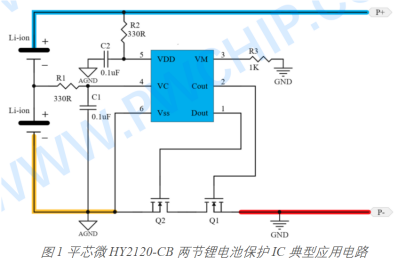

七、外围元件设计要点
7.1 R1、R2稳压电阻
推荐330Ω,范围100Ω~470Ω。太大导致检测精度下降,太小可能导致充电器反接时芯片损坏。
7.2 R3限流电阻
推荐1kΩ~4kΩ。充电器反接时起限流保护作用,太小时芯片可能损坏,太大可能导致无法正常切断充电电流。
7.3 C1、C2去耦电容
推荐≥ 0.1μF瓷片电容,稳定VDD电压,紧靠芯片引脚放置。
7.4 外接MOS管Q1、Q2选型
推荐携配:PW8206A6S(SOT23-6封装双 N-MOS)、PW4406A(SOP8封装)、PW20N03/PW80N03(TO252封装,大电流场合)。根据负载电流选择合适的MOS内阻和额定电流。
