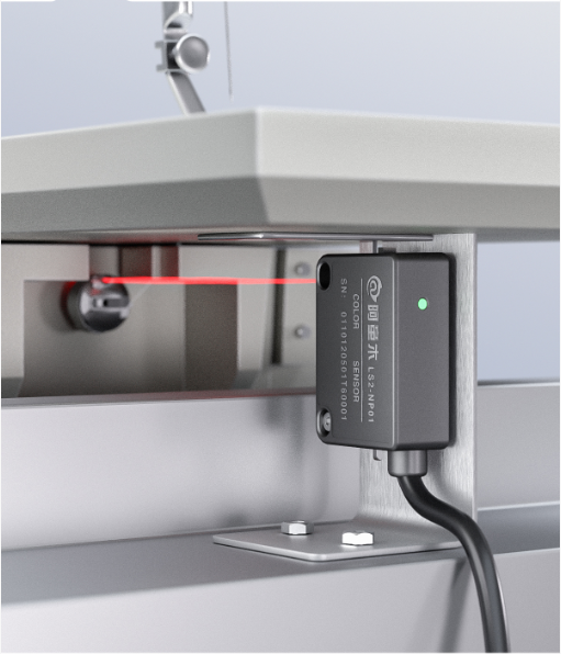

测试分两组:A组9台装普通光电传感器(市场常见款),B组9台装阿童木LS2梭芯底线断线检测器。两组同一车间、同一面料、同一转速,跑了14天

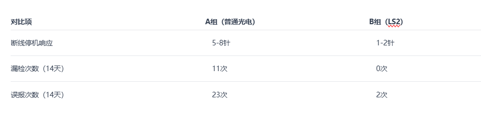

第一组数据:漏检率
高转速下最怕的就是检测器反应不过来——底线断了但机器不停。两周下来,数据差距很明显。
传感器
A组的问题出在采样频率。普通光电传感器在2800rpm下,梭芯转速太快,传感器采样间隔大于梭芯转过一圈的时间,偶尔出现"梭芯已经停了但传感器没捕捉到"的情况。漏检11次,意味着11条缝线产品出了空缝段,其中3条进了成品检测才被发现。
B组的LS2在同样转速下漏检为0。核心差异在采样频率和响应算法——LS2适配3000rpm高速缝纫,采样频率足够覆盖高转速梭芯的运动状态,断线信号触发停机控制在1-2针以内。
第二组数据:误报稳定性
误报是高转速车间的另一个大坑。高速缝纫机震动大、油雾重,探头污染快。
A组两周误报23次,平均每台每天1.3次。主要原因是探头沾油污后光路信号衰减,传感器误判为断线。操作工反映,报警声一响就得停机检查,发现梭芯线好好的,白停一趟。第三天就有两台被操作工手动关了。
B组两周误报2次,都发生在第一周安装初期的磨合阶段。LS2带了粉尘遮蔽自适应算法,探头表面污染物对光路的影响会被算法自动补偿,不用频繁擦探头。第二周开始基本稳定运行,操作工不用为误报分心。
