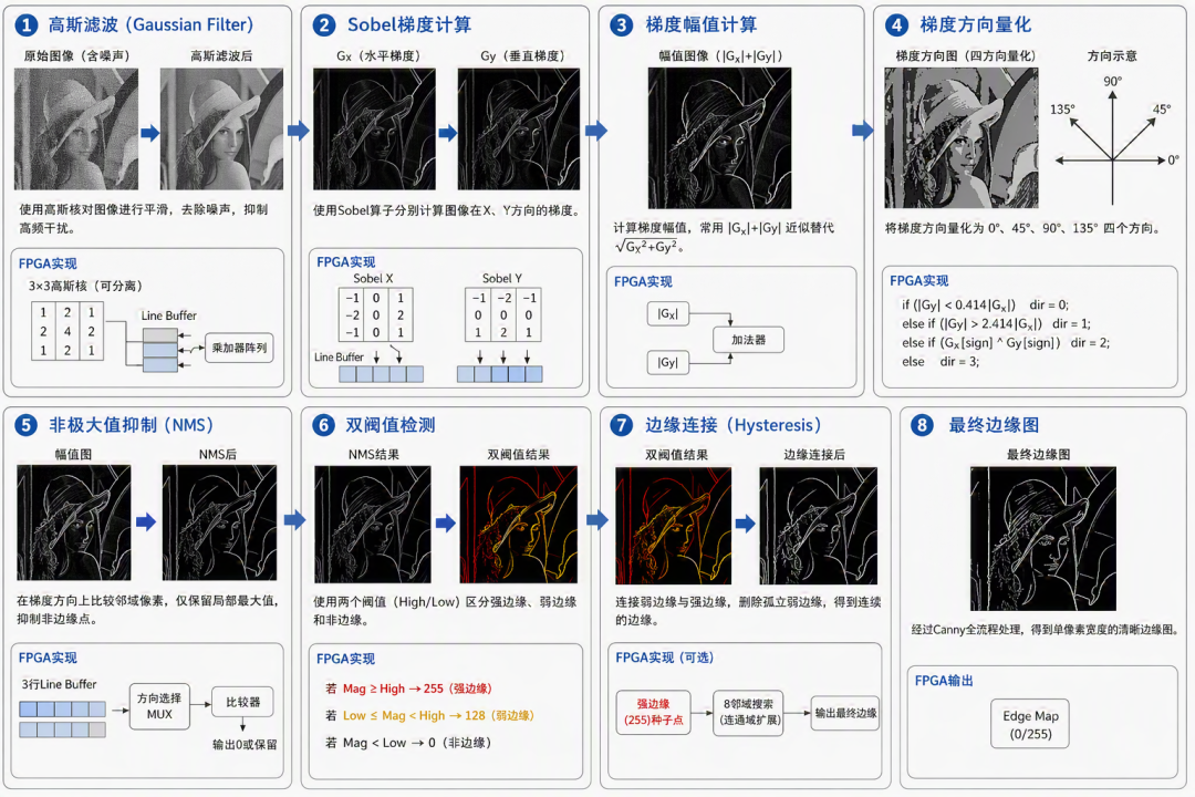

该图展示了 Canny边缘检测算法的完整处理流程。首先,对输入图像进行高斯滤波(Gaussian Filter),以去除噪声并平滑图像;随后利用 Sobel 算子计算图像在水平和垂直方向上的梯度(Gx、Gy),并进一步得到梯度幅值(Magnitude)和梯度方向(Direction)。接着,通过**非极大值抑制(NMS)仅保留沿梯度方向的局部最大值,将原本较宽的边缘细化为单像素宽度。之后,采用双阈值检测(Double Threshold)将边缘像素划分为强边缘、弱边缘和非边缘三类,最后通过边缘连接(Hysteresis)保留与强边缘相连的有效弱边缘,去除孤立噪声点,最终输出连续、清晰且定位精确的边缘图像。

Sobel 算子计算得到水平梯度 dx和垂直梯度 dy后,可以求出图像在每个像素处的梯度方向。为了降低运算复杂度,Canny 算法通常不会使用精确角度,而是将梯度方向量化为 0°、45°、90°、135° 四个主要方向。这样后续的非极大值抑制只需要沿这四个固定方向进行比较,无需进行复杂的三角函数运算。在 FPGA 实现中,通常利用 ∣dy∣/∣dx∣的大小关系和符号位判断方向,从而实现高效的硬件流水线处理。梯度方向的确定如下代码:
//0: 0  1:90 2:135 3:45
assign dir = (abs_dy < abs_dx*0.414)?0:(abs_dy > abs_dx*2.414)?1:(dx[10] ^ dy[10])?2:3;
经过 Sobel 计算后,边缘往往表现为较宽的梯度带。非极大值抑制的作用是将这些宽边缘细化为单像素边缘。具体做法是在梯度方向上选取当前像素两侧的邻点进行比较,如果当前像素的梯度幅值同时大于或等于两侧像素,则认为它是该方向上的局部最大值并予以保留;否则将其抑制为零。经过 NMS 处理后,图像中的边缘轮廓会明显变细,为后续阈值筛选提供更加准确的边缘定位结果。NMS 后的图像虽然已经得到细化边缘,但仍可能包含由噪声产生的伪边缘。
双阈值检测通过设置高阈值(High Threshold)和低阈值(Low Threshold)对边缘进行分类:大于高阈值的像素被标记为强边缘,小于低阈值的像素直接剔除,而介于两者之间的像素则被标记为弱边缘。这样既能保留真实边缘,又能避免因单一阈值过高导致边缘断裂。随后通过边缘连接(Hysteresis Tracking)判断弱边缘是否与强边缘连通,只有与强边缘相连的弱边缘才会被最终保留,从而获得连续且抗噪声能力更强的边缘检测结果。非极大值抑制和双阈值检测可以放到一起实现。

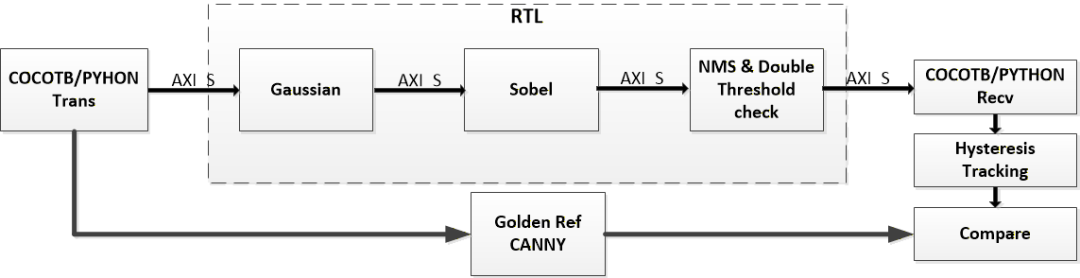

仿真的框架如下图所示:
计算机
python的golden ref CANNY代码如下,为了和FPGA的处理过程最接近。

本设计基于 Verilog 搭建多级流水线架构完成 Canny 边缘检测全链路硬件实现,将 FPGA 实时处理输出的边缘图像与 OpenCV-Python cv2 标准 Canny 算法结果逐像素比对,二者边缘轮廓、强弱阈值筛选效果基本契合,但仔细观察还是可以发现两者的区别还是挺明显的,可能是每一步都会积累误差导致了最终的差异。
