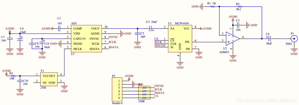

2:原理图

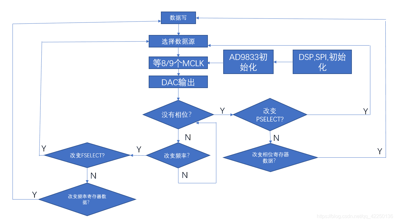

程序流程

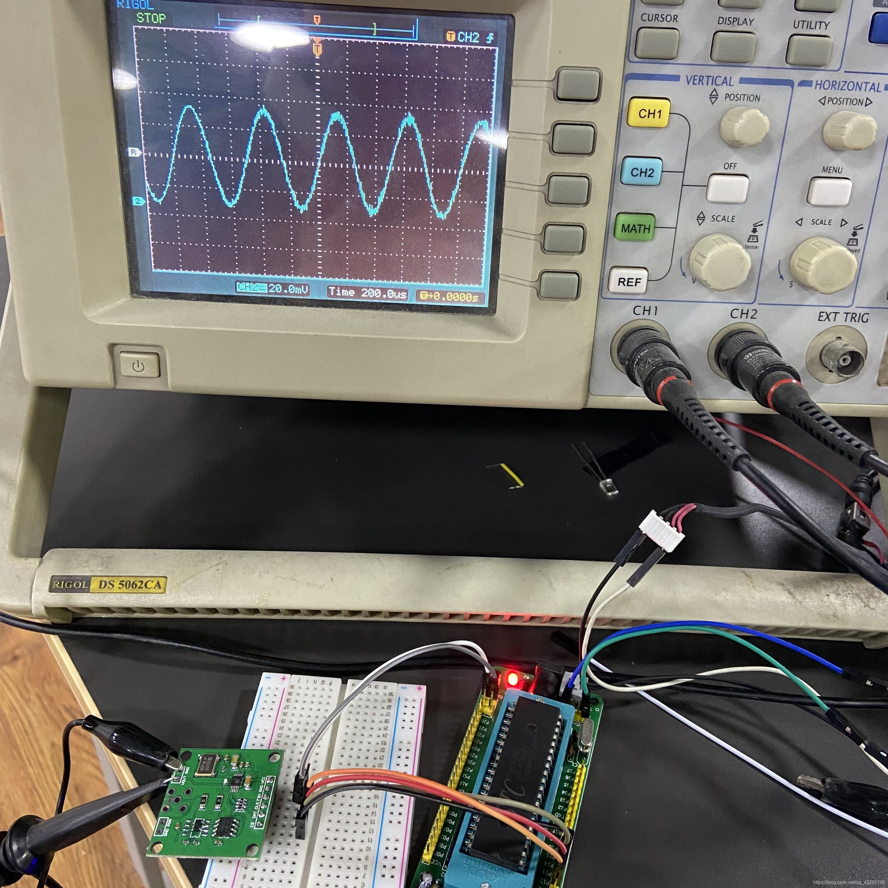

所使用单片机为8051的单片机,实现输出正弦波的效果,下代码为AD9833头文件定义。
#define TRI_WAVE 	0  		//输出三角波
#define SIN_WAVE 	1		//输出正弦波
#define SQU_WAVE 	2		//输出方波
void AD9833_WaveSeting(double frequence,unsigned int frequence_SFR,unsigned int WaveMode,unsigned int Phase );
void AD9833_Init_GPIO(void);
void AD9833_AmpSet(unsigned char amp);
if(WaveMode==TRI_WAVE) //输出三角波波形
		 	AD9833_Write(0x2002);
		if(WaveMode==SQU_WAVE)	//输出方波波形
			AD9833_Write(0x2028);
		if(WaveMode==SIN_WAVE)	//输出正弦波形
			AD9833_Write(0x2000);
上传程序
AD9833_WaveSeting(2000.0,0,SIN_WAVE,0 );//2KHz,	频率寄存器0,正弦波输出 ,初相位0
AD9833_AmpSet(200);	//设置幅值,幅值最大 255
程序配置的输出正弦波,然后采用示波器拉出波形可见如下图所示
