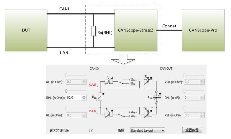

本测试使用CANScope-Pro与CANScope-StressZ扩展板,程控电源。需要DUT上电后, 一直发送CAN报文,方便进行测试。其黑色表笔(地)要和DUT的CAN收发器共地。将启用示波器勾去掉,即不使能示波器,这时CANScope的CAN接口即为电气隔离的。如下图所示,进行测试连接。

CAN_H与CAN_L短接:使用CANScope-StessZ启动后,将RHL设置为0,即等于CANH和CAN_L短路,1分钟,如果恢复后,DUT能恢复通讯,则测试通过。如图5所示:

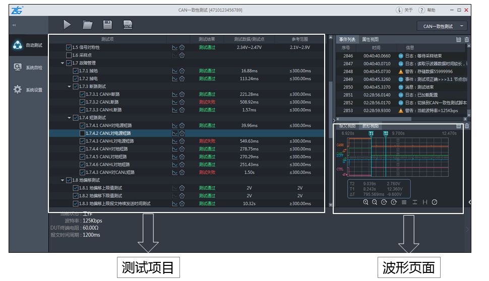

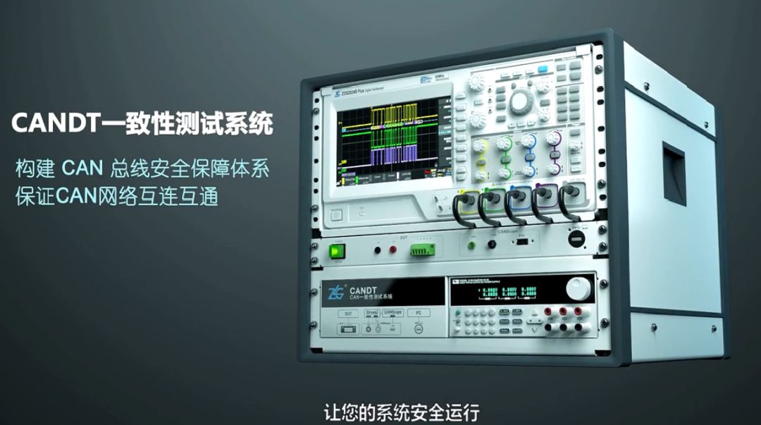

CANDT一致性测试系统
为了帮助用户避免了人工测量统计的误差,提高测试的准确度,同时减少测试时间的浪费,节约了人工成本。ZLG致远电子发布了的专用于CAN总线快速测试的CANDT一致性测试系统,该设备可自动化完成CAN节点物理层、链路层及应用层一致性测试,是当前CAN总线测试领域唯一能够进行完善的物理层自动化测试并导出报表的仪器设备。
用户只需要在测试页面勾选所需测试项,就可以进行一键自动化测试,完整显示测试结果、数据、波形截图等数据内容,工程师可快速判断被测设备的CAN总线质量。
CANDT一致性测试系统基于CANScope底层分析能力,集成示波器、电源等必要设备,可覆盖主机厂CAN一致性测试标准,为主机厂及零部件企业建立CAN总线测试及保障体系。
