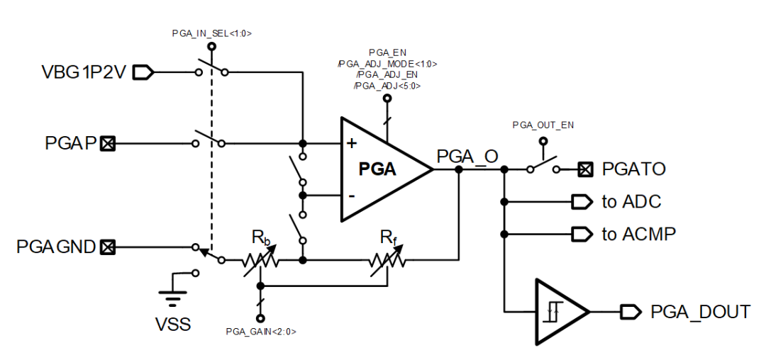

SD81F134芯片内置一路PGA,支持失调电压软件修调、带采样保持电路(与ADC配合使用)、增益1/2/4/8/16/32/64/128倍可配置、支持单端/伪差分输入。实现框图如下:
单片机
图2.1 PGA整体架构示意图

放大模式:
当PGA_EN=1,PGA_ADJ_EN=0时PGA工作在正常放大模式,通过寄存器PGA_IN_SEL<1:0>来配置输入端口及放大模式:
00:同向比例放大模式,差分输入,PGAP接输入信号,PGAGND外部接地,Gain参考PGA_GAIN<2:0>
01:同向比例放大模式,单端输入,PGAP接输入信号,比例电阻内部接地,Gain参考PGA_GAIN<2:0>
10:反向比例放大模式,差分输入,PGAGND接输入信号,PGAP外部接共模电压,Gain参考PGA_GAIN<2:0>
11:反向比例放大模式,单端输入,PGAGND接输入信号,正端内部接1.25V偏置电压,Gain参考PGA_GAIN<2:0>
需要注意,PGA为单端电源模式,因此不能输出负电压,当使用同向比例放大模式时,输入AC信号时需要带偏置电压,需要注意PGA的输入共模工作范围。当使用反向放大模式时若输入为AC信号时需要注意添加隔直电容,输入DC信号是正常输入即可。

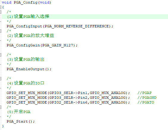

示例程序是通过配置PGA不同输入模式和放大增益,观测PGA输出。包含了PGA输入选择配置、PGA增益选择配置、输入输出IO口配置等。
编程主体思路:先对芯片进行系统初始化,对PGA进行软件修调校准,再对PGA输入模式、PGA增益、输入输出IO口进行配置。

PGA函数的整体框架,如图6.1、6.2:
单片机
图6.1 PGA函数调用库函数
如图6.1所示,PGA输入对应四个模式可选,PGA增益同向可选1~128、反向可选-1~-127。

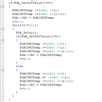

图6.2 PGA修调函数
如图6.2所示,首先配置PGA失调校准模式和输入输出IO口,再使用二分法查找最优校准值,最后返回最优修调值供后续使用。
