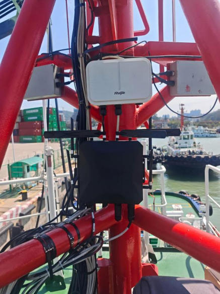

船端设备调试
配置运营商5G专网参数(APN、IP等);用电脑测试路由器网络连接,Ping测岸基服务器连通性;逐一接入摄像头(测试视频流)、传感器(验证数据上报)和航行记录仪(检查位置数据);确保船内所有终端(如驾驶台电脑)通过路由器互相访问并与岸基通信
岸基系统调试
完成网络连通性、服务器、大屏和防火墙等配置,确保处理单元正常工作
船岸联合调试
实时回传4K高清视频、传输远程监测数据(吞吐能力达250M以上),检查远程调度指令下发延迟(可低至30ms);在拖轮巡航时评估系统漫游切换能力,确保视频不卡顿、指令不中断;核对船端传感器原始数据与岸基平台接收数据完全一致

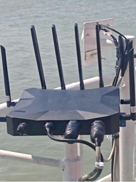

创新技术亮点
工业级设计,无惧严苛海况
防护等级IP68,工作温度-35~+75℃,宽电源输入(DC 9-36V)。专为野外、露天严苛工况设计,无需加装防护机柜,可直接甲板户外安装,完美适配拖轮作业场景
多链路备份,通信永在线
双卡冗余切换机制,保障船舶在航道、锚地基站交界处网络不断连,通信稳定性大幅提升
5G大带宽,高清视频无卡顿
5G全网通模组,相较原有4G网关带宽大幅提升。可同时承载多路1080P高清摄像头、传感数据、语音对讲同步传输,每条船1000多个数据点位秒级实时采集回传,无卡顿、无丢包
