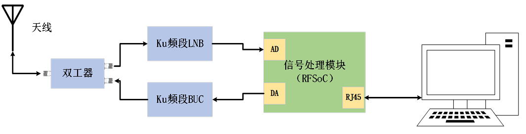

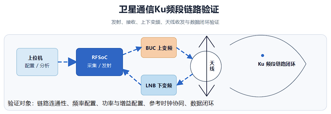

Ku频段信号收发与处理系统由天线与双工器、BUC上变频发射模块、LNB低噪声接收模块、QT2347DR RFSoC信号处理模块和上位机软件组成。该系统用于搭建发射、接收、上下变频、天线收发和数据分析环境,验证链路连通性、频率配置、功率与增益配置、参考时钟协同和数据闭环。平台系统架构如下:
处理系统
平台系统架构
发射由信号处理模块输出L频段信号,经BUC上变频至Ku频段后通过天线发射;接收由天线接收Ku频段信号,经LNB下变频后进入板卡采集处理,并由上位机完成显示、存储和分析。

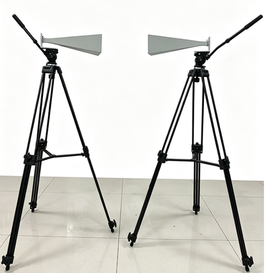

Ku频段天线与双工器

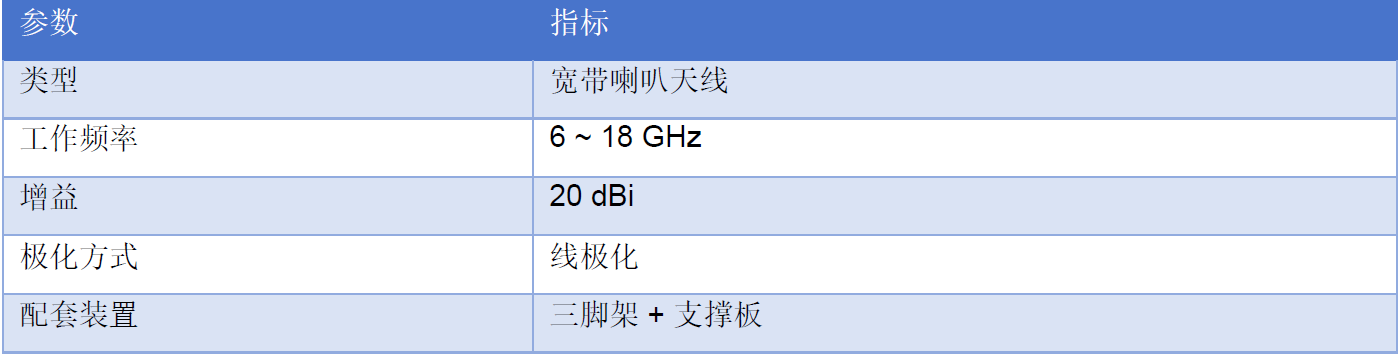

天线与双工器位于系统射频链路前端,由Ku频段天线、双工器、三脚架及支撑板组成。天线用于Ku频段信号的发射和接收,双工器位于天线与BUC/LNB之间,使发射链路和接收链路共用同一天线系统。
天线工作频率覆盖Ku频段发射(13.75~14.5GHz)和接收(10.95~11.7GHz)范围。
处理系统
Ku频段天线实物

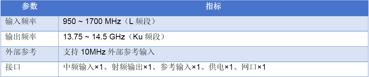

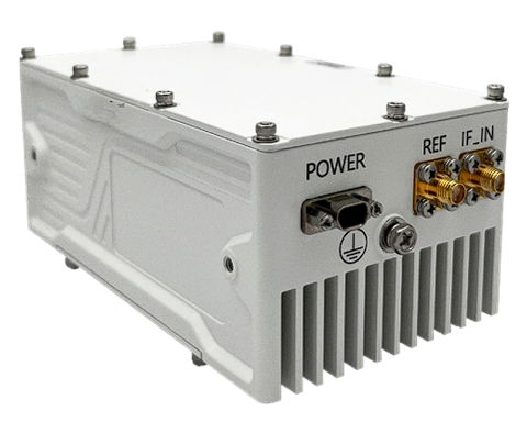

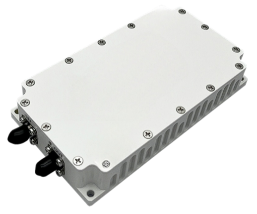

核心器件角色定Ku频段BUC(上变频功率放大器)
BUC用于发射链路,将板卡输出的L频段信号上变频至Ku频段,并进行功率放大。
处理系统
Ku频段BUC实物图

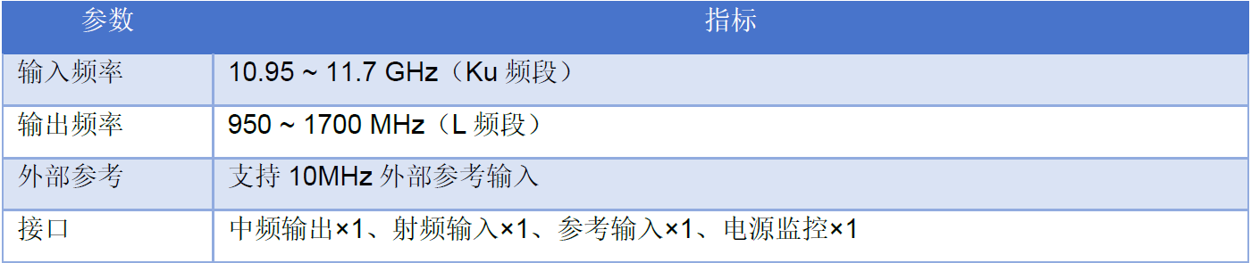

Ku频段LNB(低噪声下变频器)
LNB用于接收链路,将天线接收的Ku频段信号低噪声放大,并下变频为板卡可采集处理的L频段信号。
处理系统
Ku频段LNB实物图
处理系统

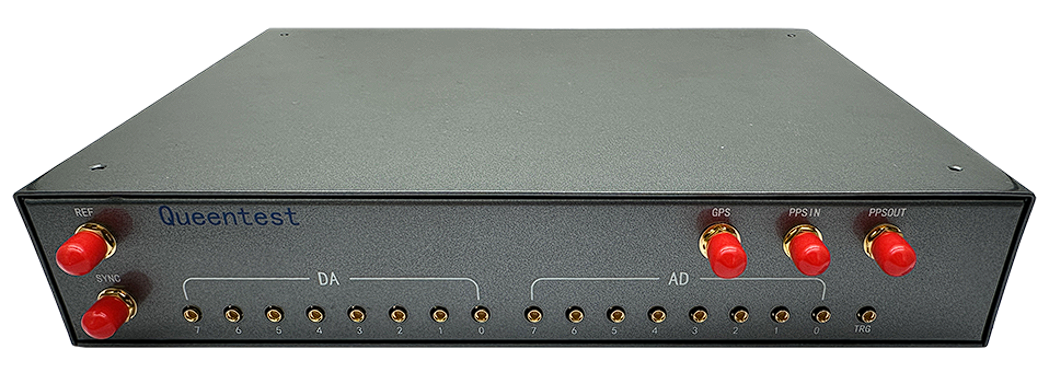

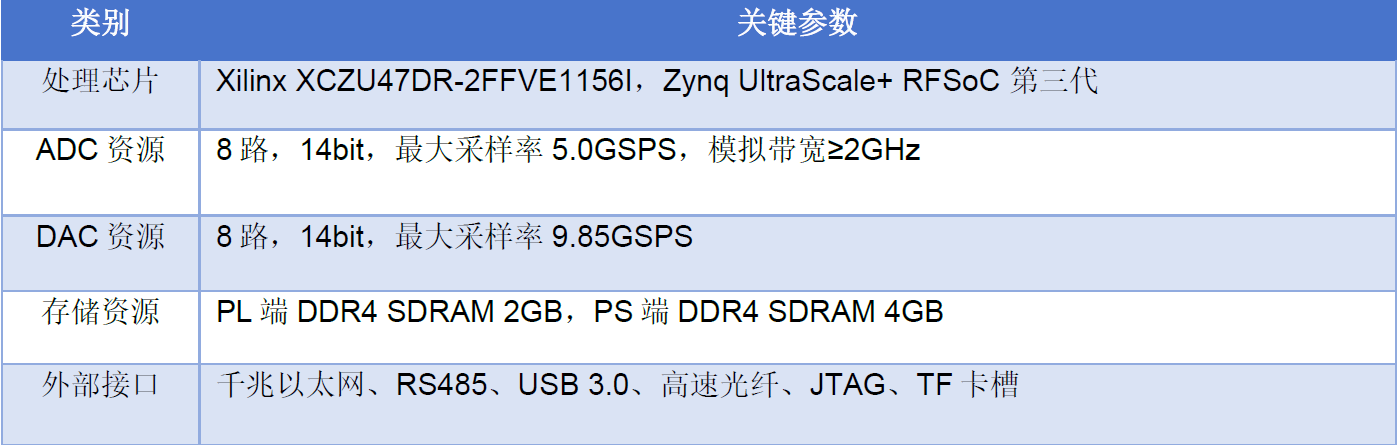

QT2347DR信号处理模块
QT2347DR是多通道射频信号处理板卡,基于Xilinx Zynq UltraScale+ RFSoC第三代系列XCZU47DR芯片设计。板卡集成FPGA、ARM Cortex-A53、ARM Cortex-R5F及高速ADC/DAC资源。ADC为8路14bit、最大采样率5.0GSPS;DAC为8路14bit、最大采样率9.85GSPS,并支持NCO、DDC/DUC、可编程插值/抽取和复数混频等功能。
在系统中,QT2347DR主要实现高速信号采集、发射、实时处理、数据缓存和接口扩展。
处理系统
QT2347DR RFSoC信号处理板卡实物

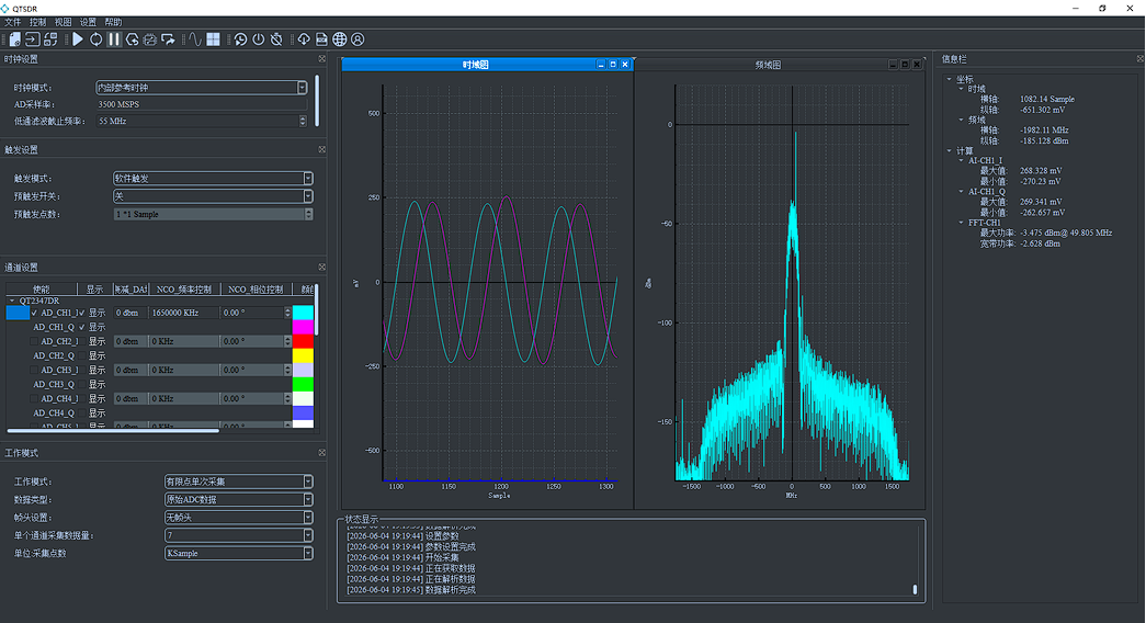

上位机软件提供图形化操作界面,用于发射参数配置、接收衰减调整、采集控制、数据存储导出;支持NCO频率调节、相位调节功能;具备频谱显示、时域显示和历史数据回放功能。
提供完整的二次开发套件(SDK),帮助用户进行二次开发,并快速将板卡功能集成到具体应用场景的系统中。

卫星通信Ku频段链路验证:搭建发射、接收、上下变频、天线收发和数据分析环境,验证链路连通性、频率配置、功率与增益配置、参考时钟协同和数据闭环。
处理系统

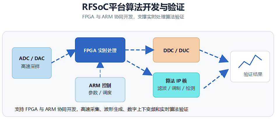

RFSoC平台算法开发与验证:支持FPGA与ARM协同开发、高速采集、波形生成、数字上下变频和实时处理算法验证。

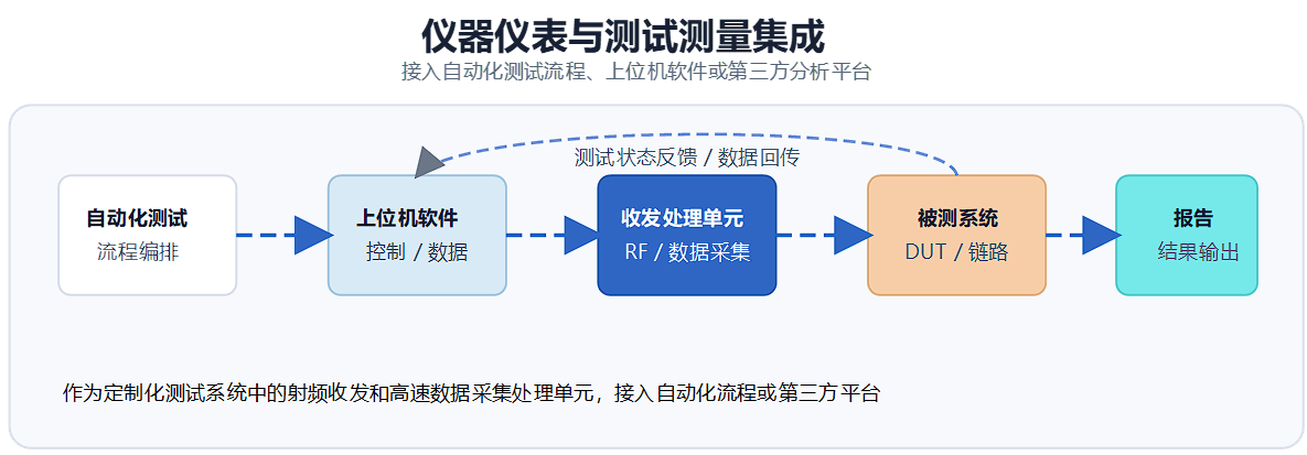

仪器仪表与测试测量集成:作为定制化测试系统中的射频收发和高速数据采集处理单元,接入自动化测试流程、上位机软件或第三方分析平台。
