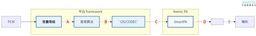

二、核心链路:明确 5 大排查节点
如下图1所示,常见无声故障大多能归集到标准音频信号链路中,按信号传输顺序分为 5 个关键节点,排查核心是找到 “第一个无信号” 的节点,无需全链路盲目检测。
链路逻辑:音源 PCM → 平台音量调节(节点 A) → 平台音效算法处理(节点 B) → 信号输出传输(节点 C) → 功率放大(节点 D) → 终端输出走线(节点 E) → 喇叭发声。
信号
图1 典型音频链路图
节点类型区分:
A、B 节点:平台内部纯数字信号节点
C 节点:I²S 数字信号 / Codec 数模转换模拟信号(数字 / 模拟分界点)
D、E 节点:功放、走线等模拟信号节点

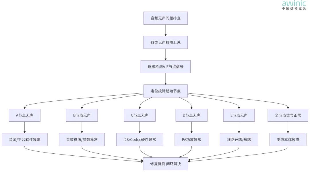

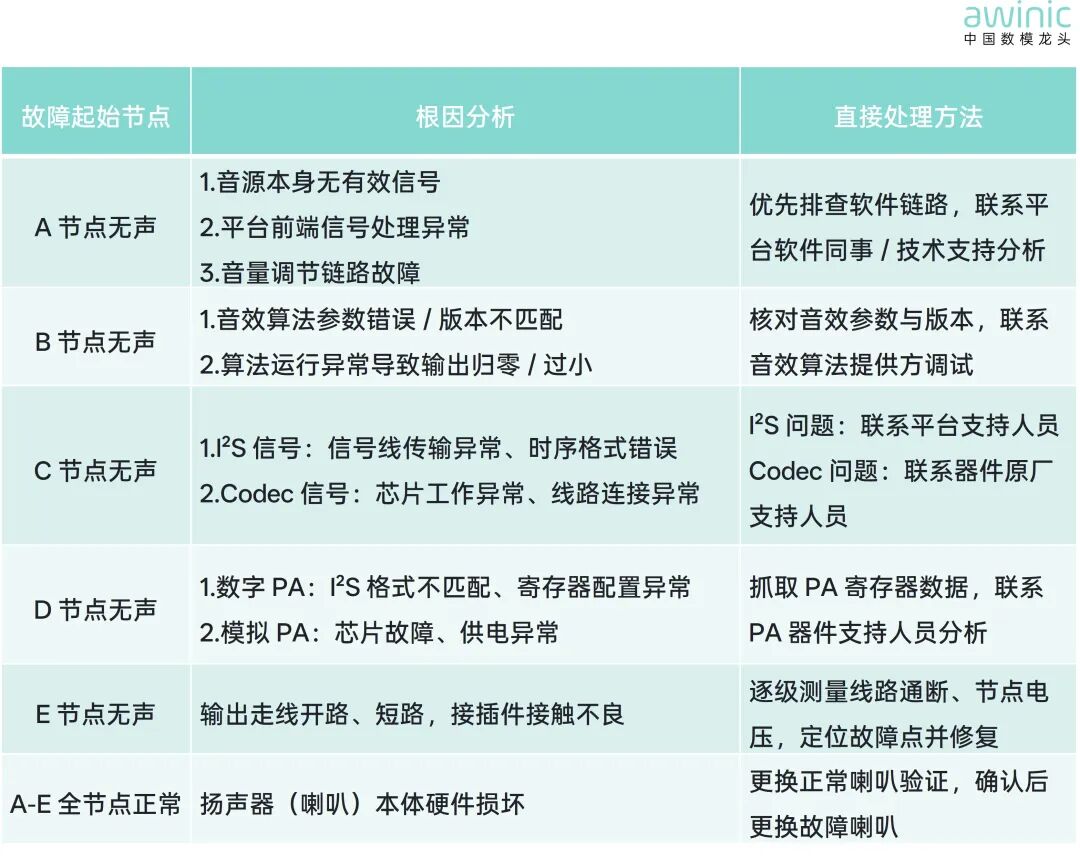

四、精准解决:分节点根因分析 + 对应处理
定位故障节点后,直接匹配根因和处理方式,对接对应人员即可解决问题,具体如下表1所示。
信号
表1 问题根因分析及处理方法
五、排查闭环:修复后必做验证
解决问题后,必须完成闭环验证,确保故障彻底解决:
重新触发原故障场景(如场景切换、版本升级、压测等)
检测音频是否正常发声,确认信号链路全程通畅
记录故障原因、解决步骤,便于后续同类问题快速排查
信号
图2  音频无声问题标准化排查流程图
音频无声故障看似复杂,其实只要抓住 “先定节点、再查根因、对症解决”的核心逻辑,就能解决常见的典型问题。
