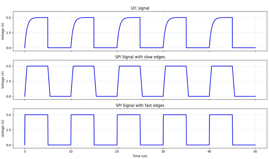

Silicon Labs(芯科科技)近期在技术社区中发布了一篇知识库文章,旨在讨论通信协议及其信号边缘。具体来说,开发者是否真的需要求数字信号的的边缘呈现完全方形?请考虑上图中的三种信号波形——哪一种更好呢?
芯科科技
很多人会说最下面的波形最好,但这种想法可能存在问题。许多人看到 I²C 信号边缘较慢,就认为这些边缘是不好的。也有不少人追求让 SPI 信号的边缘看起来棱角分明、方方正正。但这两种说法大多并不正确。如果开发者一直在追求漂亮的方形边缘,反而可能会对电路性能造成负面影响。它在引导读者思考:在通信协议中,信号边缘并非越方越好,而是要权衡不同波形的优劣。

模拟显示:500ps 的快速边缘在传输线上引发强烈振荡(约 449 MHz)。
将边缘放慢到10ns,谐振激发显著减弱,信号完整性大幅改善。
