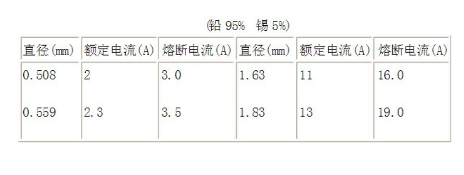

额定电流为什么不能当成动作阈值
额定电流通常用于说明器件在规定环境与降额条件下可长期承载的水平。正常工作电流略有超过,并不意味着熔体在同一时刻断开;反过来,环境温度升高、散热变差,也可能让同样工作电流更接近误熔边界。
保险丝
图 1 保险丝材料直径与额定、熔断电流的资料表
所以选型不能只写“系统2A,放一颗2A保险丝”。要同时看正常电流、温度降额、启动浪涌、允许故障持续时间和目标器件数据。同一个2A标记,不代表所有系列具有相同动作速度。

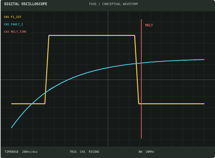

I²t把电流和时间放进了同一个问题
保险丝
图 2 故障电流经F1后转化为熔体热量
在很短的故障窗口内,可以用电流平方与时间的累积量理解熔化能量:电流增大一倍,发热能力会显著增加;同样峰值若持续时间很短,可能不足以让熔体达到动作条件。实际器件还受电阻随温度变化与散热影响,最终以数据手册给出的I²t和曲线为准。
这也解释了为什么慢熔保险丝能承受电机、灯丝或大电容上电的短时浪涌,却仍能对持续过载提供保护。它不是“反应迟钝”,而是在设计上允许一部分短脉冲能量通过。

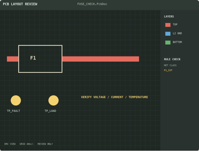

时间—电流曲线应该怎么读
横轴通常是电流或额定电流倍数,纵轴是动作时间。曲线往往是一条带宽而不是一根精确线,因为材料、公差和环境都会带来分布。工程判断应使用边界,而不是只取图上一个中心点。
保险丝
图 3 大故障电流与熔体热量积累的概念性时序
· 先放正常工况:把稳态电流和环境温度降额放入可长期承载区。
· 再放浪涌:用启动电流波形及持续时间核对不会有害熔断。
· 再放故障:确认最小故障电流也能在系统允许时间内动作。
· 看曲线带宽:设计必须覆盖最慢动作边界,而不是只看典型值。
· 核对分断能力:动作之后还要能安全切断预期故障电流,不能只熔化却维持电弧。

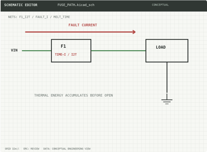

单变量验证别把电源限流混进结论
保险丝
图 4 F1两端测试点与故障电流验证位置
若实验室电源先进入限流,保险丝看到的电流可能远小于真实系统短路能力。验证时要记录电源端电压、故障电流和保险丝两端电压,说明电流由谁限制。只看到保险丝没断,不能直接判断器件选错。
更可靠的对照,是固定环境和故障源,只替换目标料号或故障持续时间,并把结果与时间—电流曲线比对。所有测试都应在受控防护条件下完成,不用临时导线制造不可预测的大电流事故。
