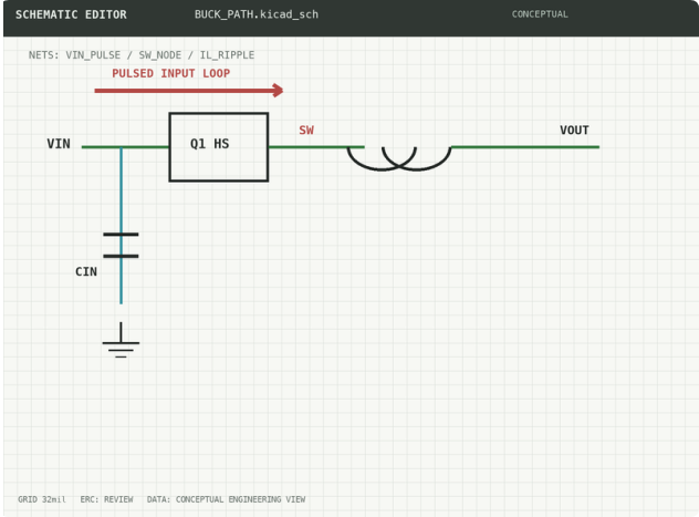

图 1 输入滤波网络位于开关电源脉冲电流入口
这份平滑作用发生在电感之后。输入端位于高侧开关之前,并没有同一只输出电感替它维持连续电流。把输出侧波形直接搬到输入侧,是最常见的认知错位。

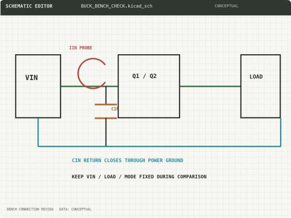

导通与关断时,输入源分别在做什么
脉冲电路
图 2 Buck高侧开关与输入电容构成脉冲供能回路
高侧开关导通时,电流从输入电容与输入源流过开关、电感,再到输出电容和负载;高侧开关关断时,电感通过低侧器件或续流路径继续向负载供能。输入源是否参与,取决于高侧开关状态。
因此,输入电流的峰值、占空关系和有效值不能只用输出平均电流代替。器件选型与损耗评估要回到具体拓扑、工作模式和波形,尤其是输入电容的纹波电流能力。

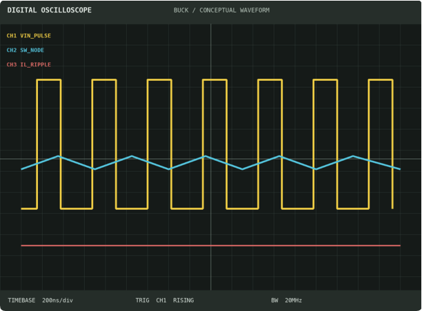

图 3 输入脉冲、SW节点与电感电流的概念性时序
1. 固定输入电压、输出电压和负载,不在对照中同时改变工作模式。
2. 用合适的电流探头或分流方案观察输入电容支路电流,并记录测量带宽。
3. 同步采集SW节点和电感电流,检查输入脉冲是否与高侧导通窗口对应。
4. 逐步把输入电容从远处移动到功率级附近,只比较回路位置这一项。
5. 再观察输入节点尖峰、环路振铃与上游电源线电流是否发生一致变化。

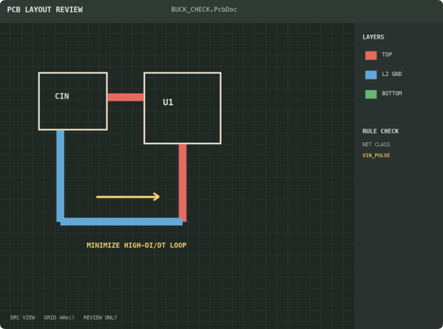

图 4 输入电容、高侧开关与回流构成高di/dt小环路
高频输入环路通常围绕输入电容正端、高侧开关、低侧回流器件和输入电容负端闭合。器件摆得“都在附近”还不够,铜皮路径要短而宽,正向与回流要彼此贴近,并避开敏感模拟地。
评审时沿电流方向用笔画一圈,比只看器件间直线距离更有效。只要这条圈很大,开关节点再干净、输出纹波再小,输入端仍可能成为尖峰与传导噪声的来源。
平均电流不能代替瞬时回路
Buck输出侧平滑,是电感持续向负载送能的结果;输入侧脉冲,是开关按周期从输入取能的结果。两者并不矛盾。拿起当前板图,先圈出输入电容到功率管再回来的路径;若这条高di/dt回路跨过过孔、细线或大面积地,就应在改补偿之前先处理布局。
