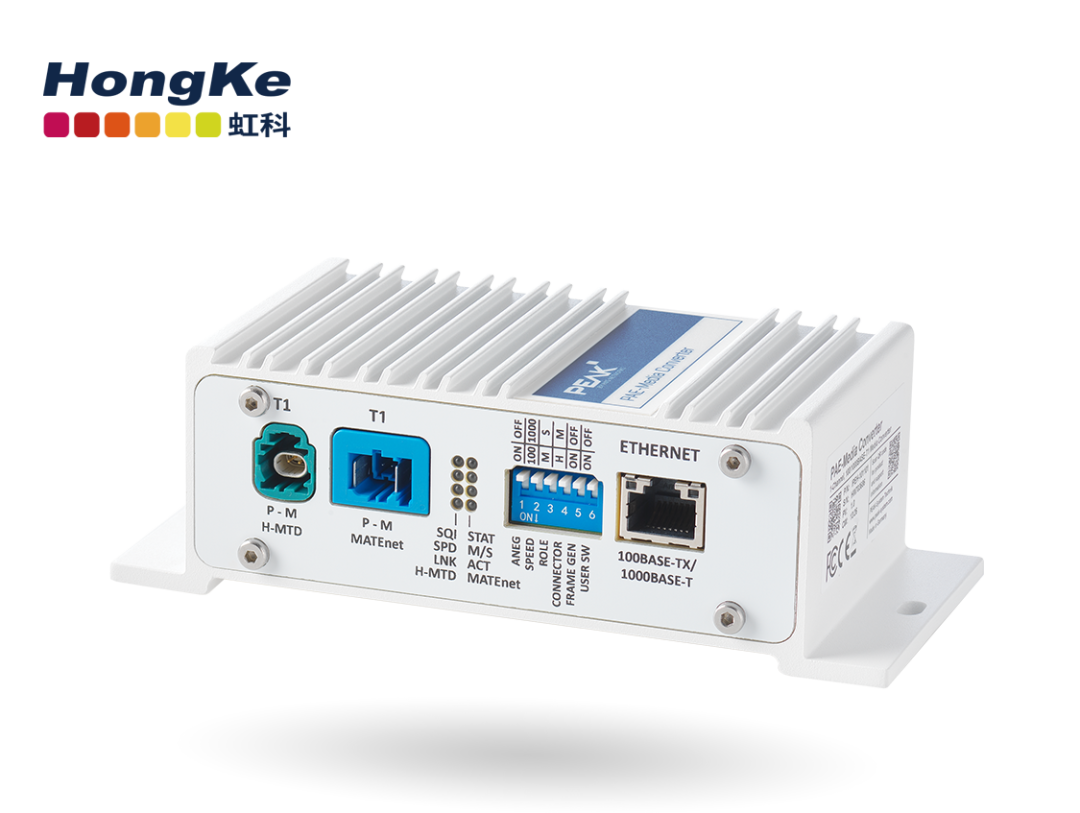

H-MTD+MATEnet 双接口兼容,一台覆盖两类连接需求
SPE 端同时兼容H-MTD(Z 编码)MATEnet(C 编码)两大主流连接器标准,可通过设备 DIP 开关或 API 自由切换。面对不同车型、ECU 或测试项目,无需更换转换器硬件。
少备一类设备,少做一次改造,降低选型复杂度、台架集成工作量与重复采购风险。
以太网以太网
单设备兼容 H-MTD 与 MATEnet,可通过 DIP 开关或 API 切换

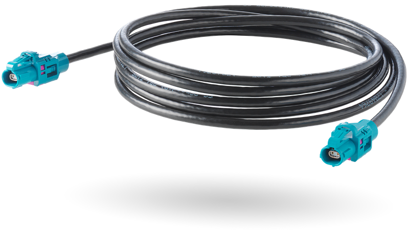

H-MTD 线缆(Z 编码)

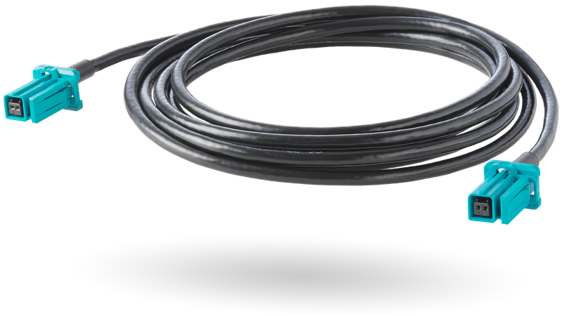

MATEnet 线缆(C 编码)

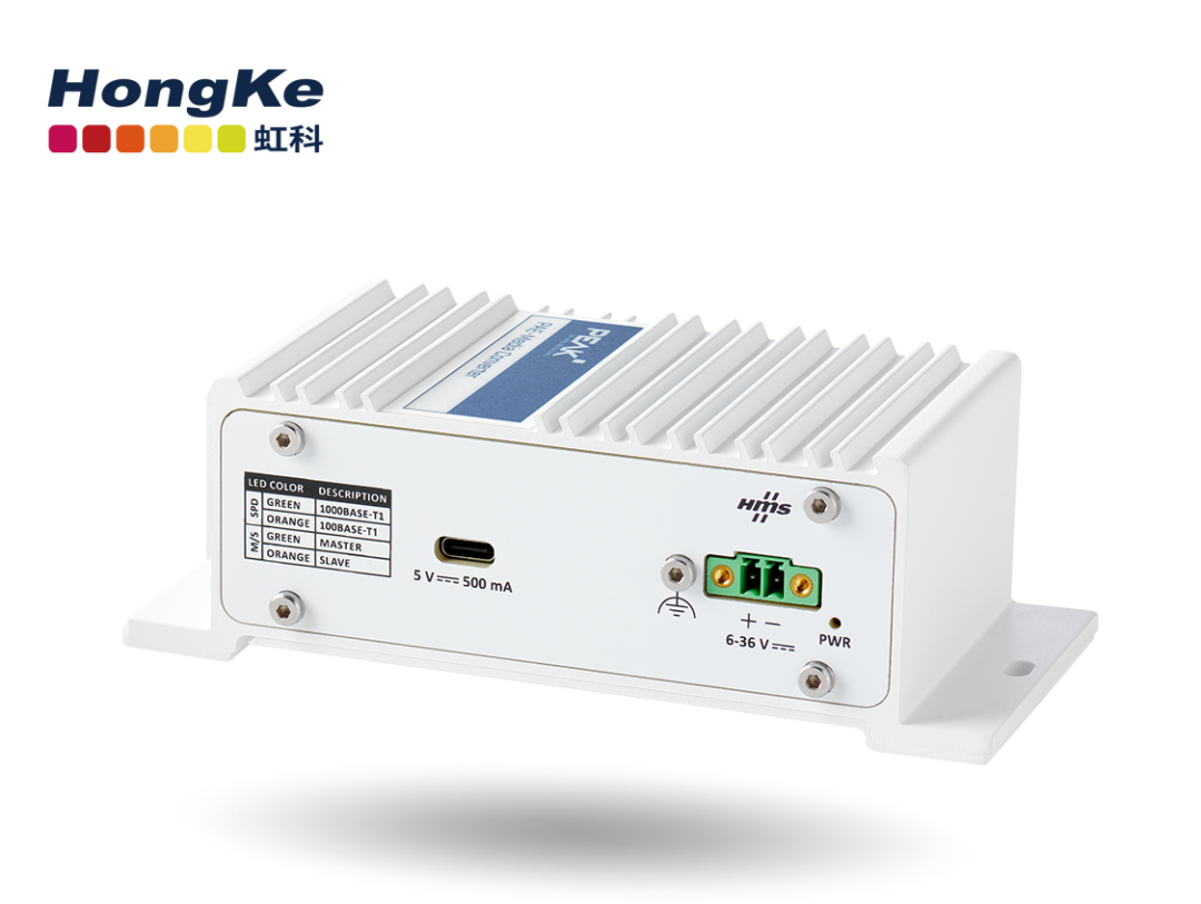

供电与功耗6–36 V DC 或 USB-C 5 V DC;功耗 < 2.5 W
