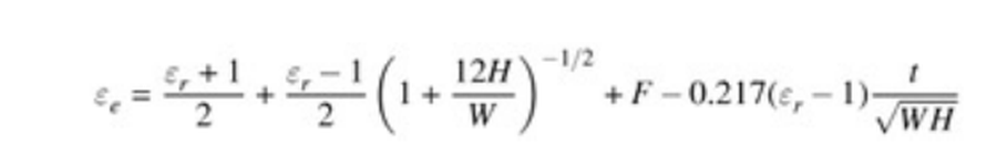

一、微带为什么要用有效介电常数
外层微带的一部分电场在介质中,一部分延伸到空气中。它既不是完全处在板材介质里,也不是完全处在空气里,所以常用有效介电常数描述整体传播环境。
pcb
图 1  微带有效介电常数计算关系;公式适用条件与参数定义应按对应模型核对
内层带状线的场主要被介质包围,模型又不同。把一个结构的速度公式直接套到另一个结构,会把延迟和相位判断带偏。

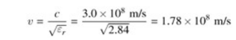

二、传播速度怎样进入工程判断
在简化模型中,传播速度与有效介电常数的平方根成反比。有效介电常数增大,传播速度下降;单位长度延迟随之增加。
pcb
图 2  传播速度与有效介电常数的关系
这个关系解释了为什么板材、阻焊、走线到参考平面的距离和周围结构变化后,相位会变化。真正的高速结构还要进一步考虑频散、损耗和制造偏差。

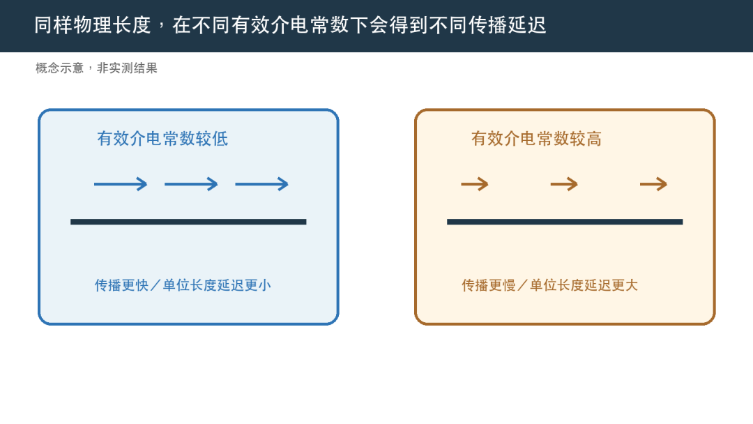

三、物理长度相同,电长度为什么不同
pcb
图 3  不同有效介电常数下,同样物理长度对应不同传播延迟(原理示意,非实测结果)
物理长度是尺子量到的距离;电长度描述这段结构相对于波长或周期占了多少相位。频率升高、传播速度降低,同一段物理长度对应的电长度都会增加。

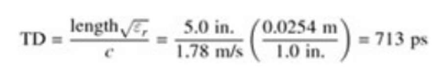

四、传播延迟按什么顺序计算
1.先确定结构是微带、带状线还是其他传输结构。
2.依据叠层、材料与几何选择合适模型或场求解器。
3.得到有效介电常数或单位长度延迟。
4.用实际路径长度计算总传播延迟,并换算目标频率下的相位。
5.把制造公差、材料频散、温度与连接器/过孔过渡纳入最坏边界。
pcb
图 4  传播延迟等于路径长度除以传播速度
