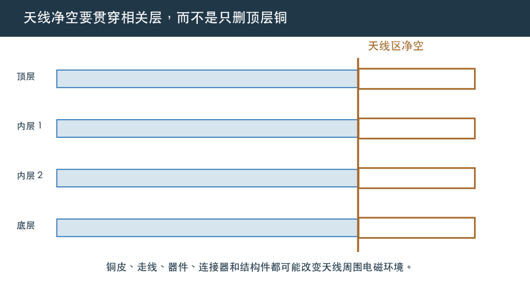

二、净空为什么要看所有相关层
如果顶层天线下方仍有内层地、信号线或电源铜,电场分布就与参考结构不同。所谓净空,通常要按天线或芯片厂商的参考设计,在指定层范围内同时限制铜、走线、过孔和器件。
pcb
图 1  天线净空应贯穿参考设计规定的相关层(原理示意,非实测结果)
具体净空形状和层数不能凭经验统一规定,必须以目标天线、板厚、材料与厂商指南为准。本文强调的是检查方法:不要只切换到顶层看一眼。

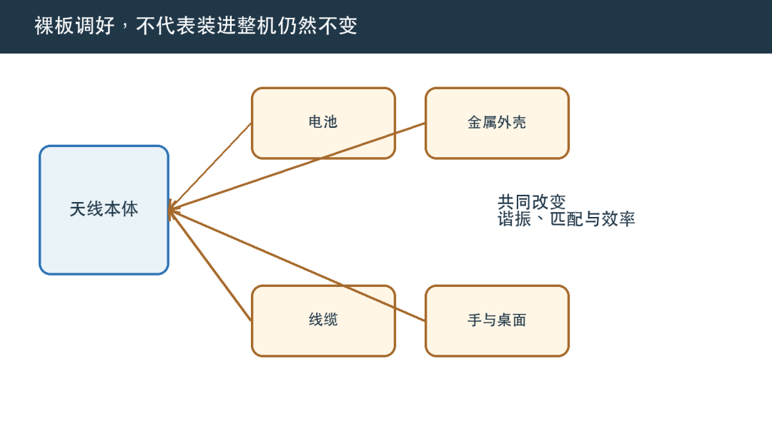

三、为什么装壳后最容易失谐
电池、显示屏、金属支架、屏蔽罩、外壳涂层、连接器和线缆,都会靠近天线建立新的边界。人的手握、桌面和安装姿态也可能改变负载环境。
pcb
图 2  电池、外壳、线缆与使用姿态共同改变天线环境(原理示意,非实测结果)
因此,裸板匹配只能作为阶段结果。最终调谐应在量产结构、典型线缆和代表性使用姿态下复测;如果机械结构还在变化,过早冻结匹配值风险很高。

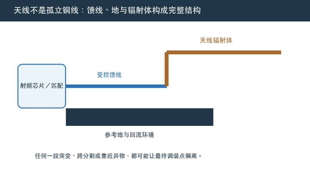

四、馈线和参考地也是天线的一部分
从射频芯片或匹配网络到天线馈点的走线,需要保持受控阻抗和连续参考。馈线过长、跨分割、经过密集过孔区或突然改变周围铜环境,都可能在天线之前先引入损耗与失配。
pcb
图 3  馈线、参考地与天线辐射体构成完整结构(原理示意,非实测结果)
地馈点、回流过孔和匹配器件布局同样关键。匹配网络应靠近规定位置,并为测量与调试保留可控结构,不能把它当作任意摆放的几个小器件。

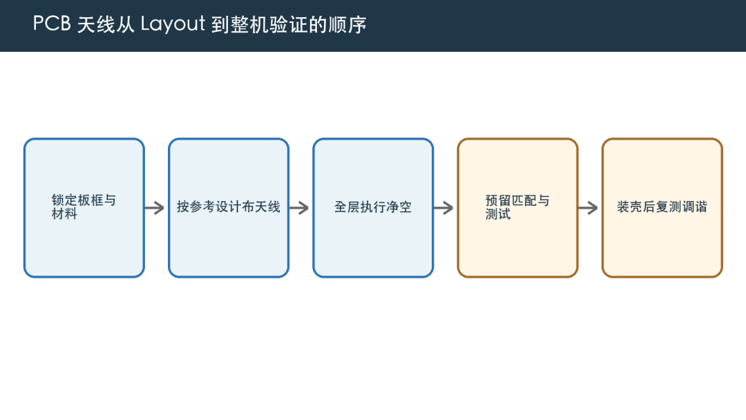

五、从Layout到整机调谐,用这5步
pcb
图 4  PCB 天线从 Layout 到整机验证的顺序(原理示意,非实测结果)
1.锁定板框、叠层、材料、地尺寸与外壳边界,确认参考设计适用条件。
2.按天线或芯片厂商指南布置辐射体、馈线、地馈点与匹配网络。
3.在所有指定层执行净空,并检查器件、过孔、走线和铜皮没有越界。
4.预留射频测试与匹配位置,避免调试时用长飞线破坏原结构。
5.在完整装配、典型线缆和代表性姿态下测回损、效率或系统指标,再完成最终匹配。
