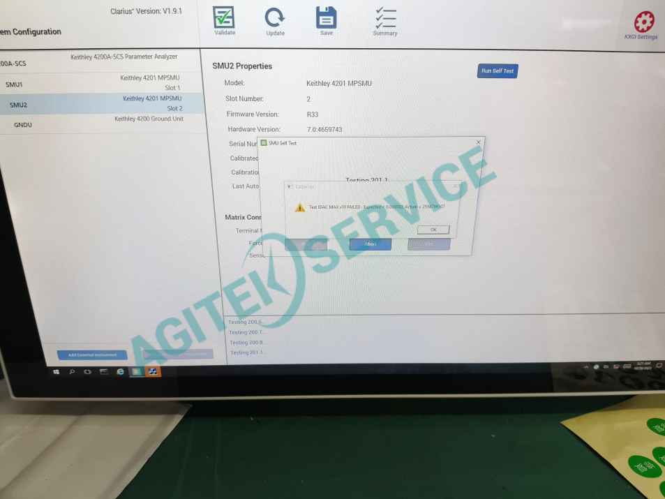

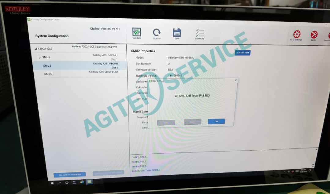

六、自检报错或测试结果明显超差
多数吉时利参数分析仪具备自诊断功能。如果自检时某模块报错,比如“SMU1 offset failed”,通常提示该模块需要做内部校准或存在硬件偏移。可以尝试执行一次完整的自校准流程;若自校准也无法通过,则表明故障大概率在硬件层。频繁出现在某一量程的精度超差,也常常与量程切换元件老化有关,盲目调整往往无效。

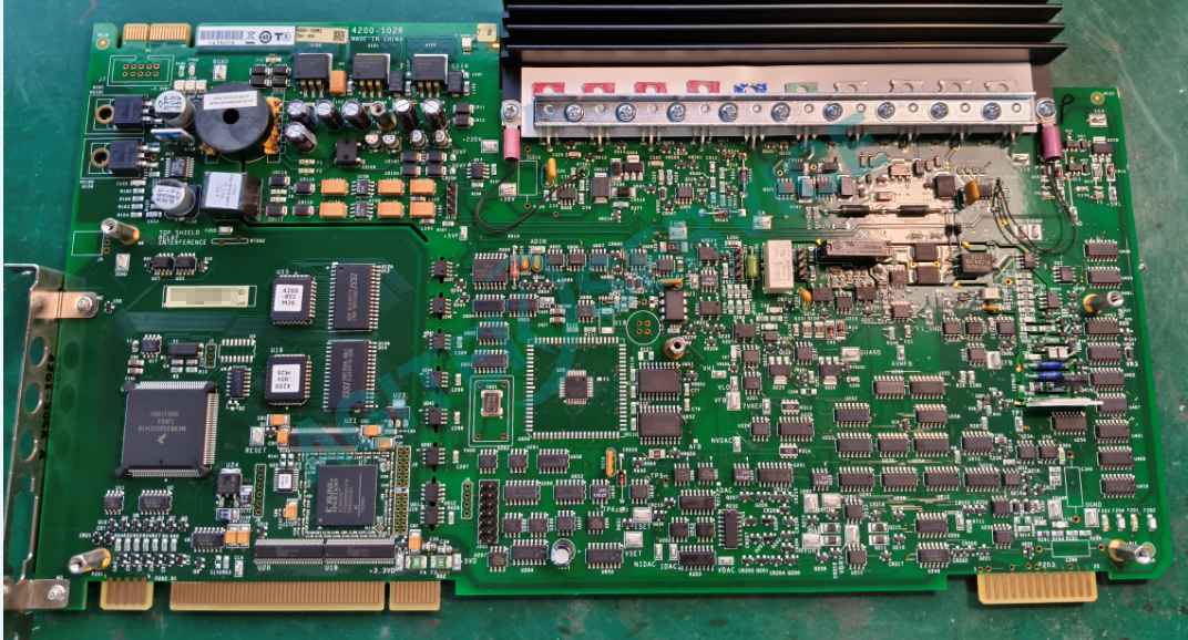

当以上自查手段都未能排除故障时,不宜贸然拆机,因为精密源表内部有大量静电敏感元件。此时寻求具备相关经验的团队做进一步判断更为安全。例如安泰测试科技可提供免费技术支持和免费故障检测服务,能帮助用户在不承担额外开销的情况下,先行确认仪器的真实健康状态和具体故障点,再决定下一步的维修方案,这对于控制设备维护成本很有帮助。
