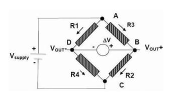

一、从惠斯通电桥说起
要理解这个问题,得从压力传感器的核心结构——惠斯通电桥说起。
传感器
无论是基于金属箔应变片的传统压力传感器,还是采用MEMS技术的压阻式传感器,其核心都离不开由四个电阻臂构成的电桥。当压力作用于传感元件时,桥臂电阻会发生微小变化,从而在电桥的两个输出端之间产生一个差分电压。
电桥的工作原理并不复杂:它由两个并联的电阻分压支路构成,在激励电压的驱动下,每个支路的中点电压理论上等于激励电压的一半。当压力引起某个桥臂电阻变化时,两个支路中点的电压就不再相等,两者之差就是我们需要的有用信号。
也就是说,惠斯通电桥天然输出差分信号——这是由它的电路结构决定的,不是设计者刻意为之,而是物理规律使然
