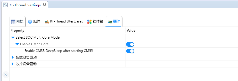

对于 M55 示例,如果开发板还没有烧写过用于启动 M55 的 M33 固件,先烧写一次 Edgi_Talk_M33_Template 即可。SDK 1.4.0 中该模板工程默认已经打开 M55 启动相关配置:
WIFI
完成这一步后,后续调试 M55 示例时,开发重点就可以回到 M55 工程本身。
如果希望同时开发 M33 和 M55,可以基于 Edgi_Talk_M33_Template,只保留 Enable CM55 Core,不启用 Enable CM33 DeepSleep after starting CM55。这样 M33 会负责启动 M55,同时自身仍保留在 RT-Thread 应用中运行,便于两侧业务一起调试。

默认配置下,Template 已经开启:
SOC_Enable_CM55:对应 RT-Thread Settings 中的 Enable CM55 Core。M33 板级初始化阶段会调用启动接口,把 M55 核拉起来,用于运行 M55 侧 LVGL、WIFI、小智等示例。
SOC_Enable_CM33_DeepSleep:对应 Enable CM33 DeepSleep after starting CM55。M33 启动 M55 后会进入 DeepSleep,适合 M55 作为主应用运行、M33 只负责前置启动的场景。
如果要同时开发 M33 和 M55,可以只开启 SOC_Enable_CM55,关闭 SOC_Enable_CM33_DeepSleep。此时 M33 会启动 M55,但不会进入 DeepSleep,两个核心都可以保留业务逻辑,适合做多核协同调试。

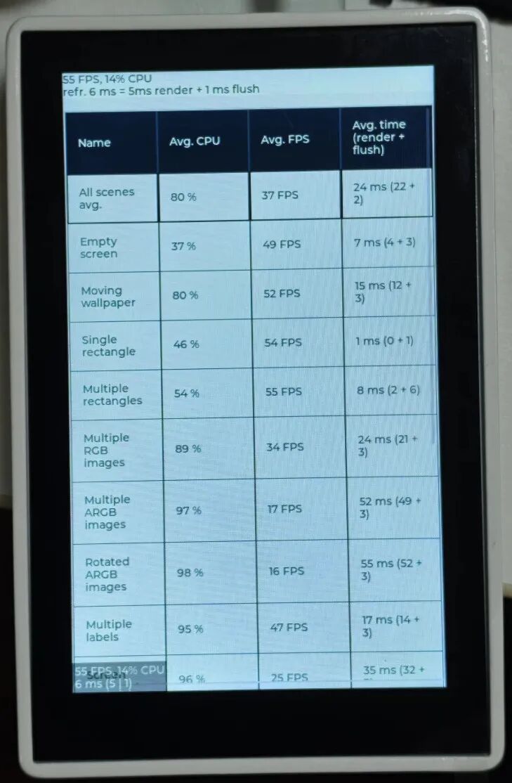

Edgi_Talk_M55_LVGL
M55 图形显示示例工程,基于 LVGL 9.2,默认启动 Virtual3D Animated Emoji。它可以同时验证 LCD 显示、触摸输入、LVGL 渲染流程、M55 Cache 配置以及 AXIDMAC 区域拷贝优化。
工程支持在配置中切换多个 LVGL demo:
BSP_LVGL_DEMO_VIRTUAL3D_EMOJI
BSP_LVGL_DEMO_MUSIC
BSP_LVGL_DEMO_BENCHMARK
BSP_LVGL_DEMO_STRESS
其中 Virtual3D emoji demo 只支持 LCD 旋转 0 度或 180 度。如果要使用 90 度或 270 度横屏旋转,需要切换到其它 LVGL demo。

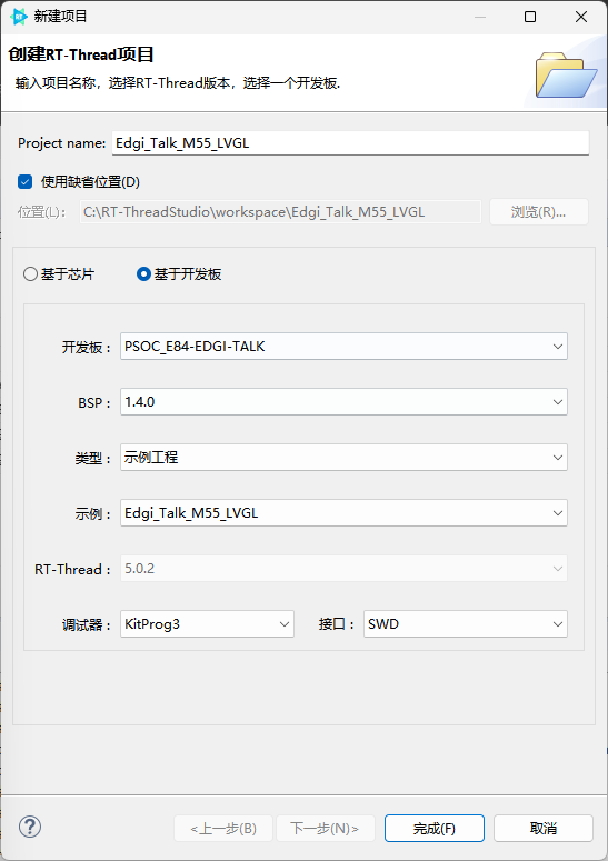

1
新建 LVGL 工程
在 RT-Thread Studio 中新建工程:

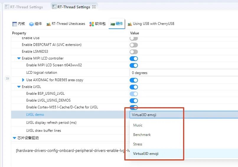

修改 LVGL Demo 配置
打开 RT-Thread Settings,进入:
WIFI
然后在 LVGL demo 中选择需要运行的示例:
Virtual3D emojiMusicBenchmarkStress
当前 LVGL 工程默认配置为:
CONFIG_BSP_LCD_ROTATION_0=yCONFIG_BSP_LVGL_DEMO_VIRTUAL3D_EMOJI=yCONFIG_BSP_LVGL_ENABLE_CPU_CACHE=yCONFIG_BSP_LCD_USE_AXIDMAC_AREA_COPY=y
如果选择 Virtual3D emoji,LCD rotation 请保持 0 度或 180 度。保存配置后自动重新生成工程配置。

查看运行效果
WIFI
默认配置下,LCD 会显示 Virtual3D Animated Emoji,底部提示为:
Drag the 3D emoji
串口会打印当前启动的 demo 和 LCD 旋转角度,例如:
LVGL virtual3d_emoji demo start, lcd rotation=0
如果切换为 Music、Benchmark 或 Stress,LCD 会显示对应的 LVGL 官方示例界面。
