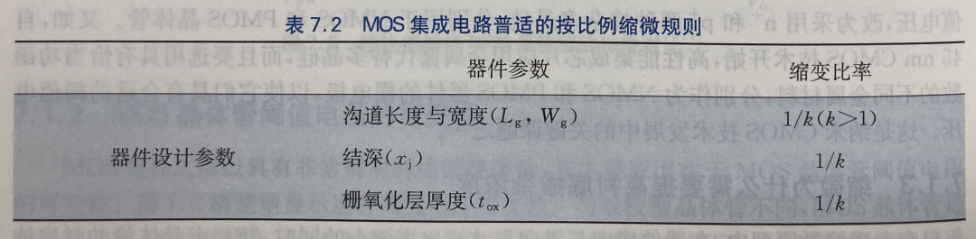

在硅集成电路升级换代快速发展过程中,为优化集成电路的工艺设计,人们曾提出和应用多种不同缩微规则。1984年IBM 的研究者,提出适用较广的电场可变器件缩微理论。这种普适性较强的 MOS缩微规则可归纳为表7.2。

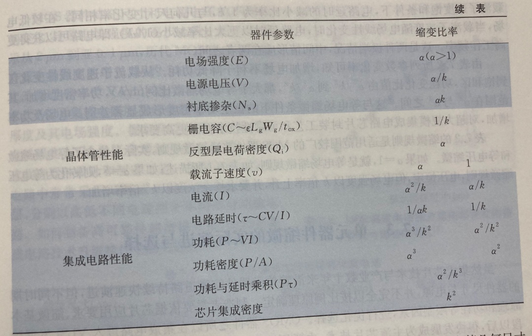

在表7.2所列的MOS晶体管几何与电源设计规则中,电源不再与沟道长度等几何尺寸同比缩小,而是选择两个比率因子进行调节。除仍用同一比率因子(k)缩小器件几何参数外,另选一个比率因子(a),使电场强度适度增加。两个因子的数值都大于1,但a≤k。电源电压和衬底掺杂浓度分别由两个因子的适当组合调节。电压缩变比a/k,变化小于晶体管尺寸缩微比。衬底掺杂浓度的变化因子为ak,即与等电场缩微条件相比,要求衬底更高掺杂浓度。这是因为,在电场强度增加及电压缩微比率小于尺寸缩微的情况下,为减小半导体耗尽层宽度,以与沟道长度变化相匹配,就必须更多通过增加杂质浓度实现。以更大倍率提高掺杂浓度,有利于避免高电场下的短沟道效应。
MOS 晶体管中厚度最薄的是栅介质层,也是电场强度最高的区域。作栅介质的SiO2薄膜,其本征电学击穿强度约为(1~3)×107V/cm,取决于制备工艺、氧化层厚度与缺陷密度等因素。早期MOS 晶体管栅介质中的电场强度远低于击穿强度,因而在缩小器件尺寸时,可以适度提高电场强度。这有益于增加反型沟道载流子密度,降低沟道电阻,提高晶体管跨导,提升集成电路工作频率。
除了栅介质电场,还应考虑半导体内的电场对载流子漂移速度的影响。通常在同样电源电压下,半导体内电场要小。硅的击穿强度比SiO2栅介质低约1~2个数量级,与掺杂浓度相关,在1017cm-3以下,约次(2~5)×105V/cm。在较大尺寸MOS器件中,实际工作电场通常低于击穿电场。在小尺寸器件中,局部电场虽有可能达到或超过击穿电场,但只要载流子加速路径上碰撞电离积分不超过1,器件仍可正常工作。电场对载流子速度的影响,依赖电场强度大小。表7.2中列出了两种情况,在较低电场下,载流子速度与电场强度增长呈正比,其比例常数就是迁移率。在高电场下,载流子速度则趋向饱和值,不再随电场变化。电子漂移速度达到饱和值(~1X107cm/sec)的电场约为5X104V/cm。对于这两种不同电场条件,按表7.2所列设计规则,缩微晶体管的电流、电路延时及功耗等参数变化不同。在载流子速度饱和条件下,电路延时的减小比率为1/k,与几何尺寸变化率相同。在较低电场,当载流子速度随电场线性变化时,电路延时以更大比率减小(1/ak),即电路可以获得更高工作频率。这是两种极端情况,中间情形应在两者之间。
由表7.2所列参数变化率可知,增加电场不利于降低功耗。从载流子速度线性变化区到饱和区,功耗变化比值由 a3/k2到a2/k2,都大于等电场缩微比例(1/k),功率密度增加,其范围在a3与a2之间。这与等电场缩微条件下的恒定功率密度形成显著差别。电场及功率增加,对超大规模集成电路芯片封装工艺和可靠性技术提出更高要求。
表7.2的缩微规则是适用范围较广的 MOS 器件普适缩微规则,实际上包含了等电场缩微和等电压缩微。如果a=1,就是等电场缩微规则,如表7.1所描述;如果a=k,则转化为等电压缩微规则,电压恒定,但电场强度以k倍率上升,并要求掺杂浓度以k2倍率增加。
