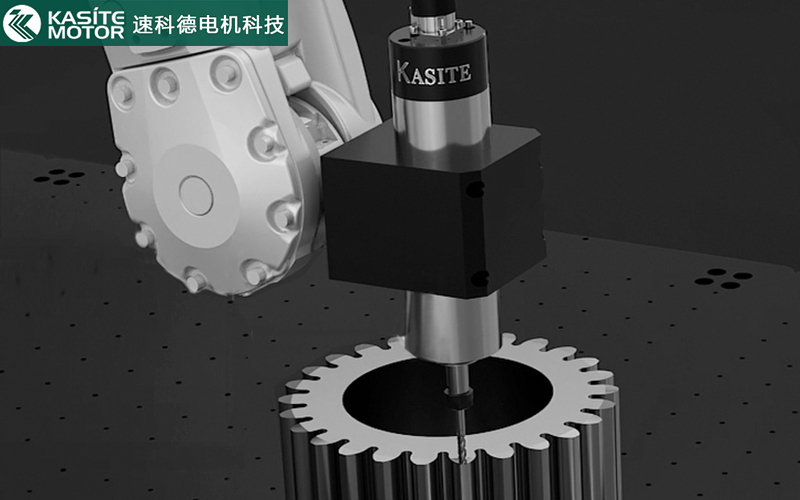

1、柔性浮动去毛刺:应对复杂型面‌
对于铝合金缸体、壳体等部件,去毛刺需要适应工件本身的形位公差,避免过切或损伤工件。Kasite 4036 DC-T ER11高速电主轴集成了径向与轴向浮动柔性系统‌。可通过气动方式调节主轴与工件接触的压力,确保在360°范围内压力均匀一致,使刀具能够自适应工件表面进行跟随式加工。主轴转速高达60,000RPM,功率850W,适用于ABB、库卡等主流工业机器人,能对铝合金、铸铁、SMC复合材料等多种材质进行精密的柔性浮动去毛刺‌。
汽车制造
2、大功率精密加工:应对发动机缸体等硬质金属‌
对于汽车发动机缸体等需要高精度倒角与去毛刺的硬质金属加工,功率与刚性是关键。SycoTec 4064 DC-HSK25水冷主轴输出功率高达5KW,转速50,000RPM,同时保持了≤1微米的高精度和仅3.5KG的轻量化设计‌。其通气自动换刀功能与水冷系统,确保长时间连续加工的稳定性和耐用性,可胜任不锈钢、钛合金乃至模具钢等材料的高速精密加工‌。
汽车制造
3、多功能复合加工:实现钻孔、铣削与去毛刺一体化‌
Kasite 4060 ER-S主轴通用性极强。采用陶瓷轴承,转速范围3,000-50,000RPM,功率2000W,并具备IP57/IP67高防护等级‌。不仅能够高效完成SMC电池盖板等非金属材料的钻孔,也能对铝合金、不锈钢等金属材料进行铣削、切割及去毛刺,一轴多用,为汽车零部件提供了集约化的加工方案‌。
