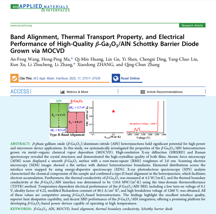

近日,复旦大学研究团队在国际学术领域取得重要进展,通过金属有机化学气相沉积(MOCVD)技术成功生长了高质量β-Ga₂O₃/AlN异质结,并对其热学性能、带隙对准及电气特性进行了系统研究。这一成果为高功率、高温电子器件的发展提供了新方向,展现了β-Ga₂O₃/AlN异质结在下一代功率电子领域的巨大潜力。研究详情已发表于相关学术期刊。
研究背景与主要内容
β相氧化镓(β-Ga₂O₃)因其宽带隙(约4.8 eV)、高击穿电场和优异的热稳定性,成为高功率和微波电子器件的理想材料。然而,其热导率相对较低,限制了器件在高温环境下的散热性能。为此,研究团队通过在β-Ga₂O₃上生长氮化铝(AlN)层,构建了高质量β-Ga₂O₃/AlN异质结,显著提升了热管理和电气性能。
研究通过X射线光电子能谱(XPS)分析,确认了β-Ga₂O₃与AlN之间形成II型带隙对准。这种带隙结构促进了界面处电子的积累,有效优化了肖特基二极管(SBD)的电气性能。测试结果显示,该异质结肖特基二极管具有0.1 V的低开启电压、4.22的理想因子、48.5 A/cm²·K²的修正理查森常数,以及超过1260 V的高击穿电压。这些特性表明,该器件在高温和高功率场景下具有卓越的稳定性和可靠性。
TDTR技术在研究中的应用
为精确评估β-Ga₂O₃/AlN异质结的热学性能,研究团队采用了时间域热反射(TDTR)技术,利用Aunist(昊远精测)提供的PIONEER-ONE TDTR系统(配备波长1040 nm、脉宽130 fs、重复频率100 MHz的飞秒激光器)进行测量。TDTR是一种高精度、非接触式热特性测试方法,通过超短激光脉冲激发材料表面并监测反射率变化,精确测量热导率和界面热边界导热性(TBC)。
在本研究中,TDTR技术的应用场景和主要贡献包括:
热导率测量:研究团队测得β-Ga₂O₃薄膜的热导率为4.2 W/(m·K),表明其在热管理方面具有一定局限性。然而,通过引入AlN层,β-Ga₂O₃/AlN界面的热边界导热性(TBC)达到118.6 MW/(m²·K),显著提升了热传递效率。
界面热管理优化:TDTR测试结果显示,AlN作为中介层有效降低了界面热阻,增强了热量从β-Ga₂O₃向基底的传递能力。这一特性对于高温电子器件至关重要,可有效延长器件寿命并提升性能稳定性。
热学与电气性能的协同分析:通过TDTR技术,研究团队揭示了优异的界面热导率与高击穿电压之间的协同作用,为设计高效散热的功率器件提供了理论依据。
Aunist(昊远精测)的PIONEER-ONE TDTR系统以其高精度和可靠性,为本研究提供了关键技术支持,确保了热学数据的准确性,为后续器件优化奠定了基础。
