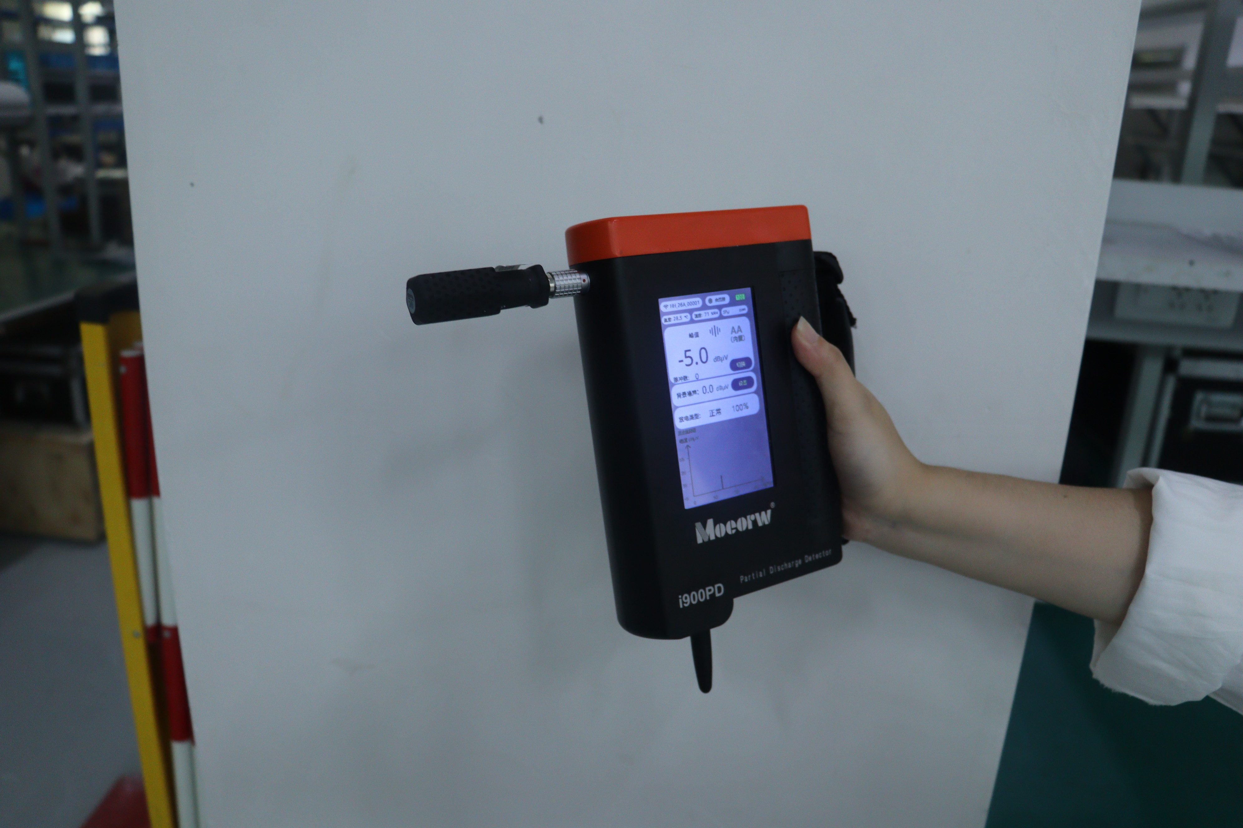

二、MOEORW-i900PD 硬件与功能设计说明
1. 多模态传感器拓展架构
主机前端集成 TEV、AA 双内置传感通道,开箱即可开展开关柜常规巡检;机身配备多芯 LEMO 拓展接口,可外接 UHF、HFCT、AE、聚波 AA、AS 声学成像多款外置传感器。配套温湿度传感器可同步采集环境参数,降低温湿度波动对检测数值造成的影响。 可选配 SF6 气体检测组件,用于 SF6 断路器、GIS 气室泄漏筛查;红外热成像模块可同步采集设备温度数据,同步记录局放与接头过热两类设备异常。
检测技术MOEORW-i900PD 局放仪 硬件与功能设计说明
2. 信号处理与智能分析体系
设备内置电力局放专用分析算法,可区分金属颗粒、悬浮电位、气隙、尖端、沿面五类典型放电,实时生成 PRPD、PRPS 专业分析图谱,完整存储峰值、脉冲频次、动态趋势等检测数据,支持本地回放复盘,为设备绝缘状态评估提供参考数据。 整机搭载 4.3 寸触控显示屏,分辨率 480×272,200M 通道采样率,可自动匹配接入的传感器并切换对应显示界面;支持局放声波转人耳可听频段输出,外接耳机可辅助工作人员定位隐蔽放电点位,适配电缆沟、柜体缝隙等盲测场景。
3. 数字化运维配套功能
内置二维码识别模块,扫描设备专属编码可调取台账、投运记录、历史巡检数据;自带声纹录制功能,完整留存现场声学原始信号。支持蓝牙、4G/5G、北斗多通讯方式,可与手机、平板 APP 无线联动,扫码导出检测记录,现场生成标准化巡检报告,数据可云端存储,脱机状态下也能回放历史图谱。
4. 整机结构与续航参数
整机采用 CNC 喷砂合金外壳,具备屏蔽结构,可削弱厂区电磁、机械振动、无线电杂波;整机尺寸 203mm*126.9mm,重量 0.9KG,配备防滑手持结构。搭载 5000mAh 可拆卸锂电池,Type-C 充电,单次连续工作时长可达 8 小时以上;配套 HFCT 传感器防护等级 IP67/IP68,各传感单元工作温度区间覆盖 - 40℃~+85℃,适配户外、配电室高低温作业环境。
检测技术MOEORW-i900PD开关柜局放巡检现场
