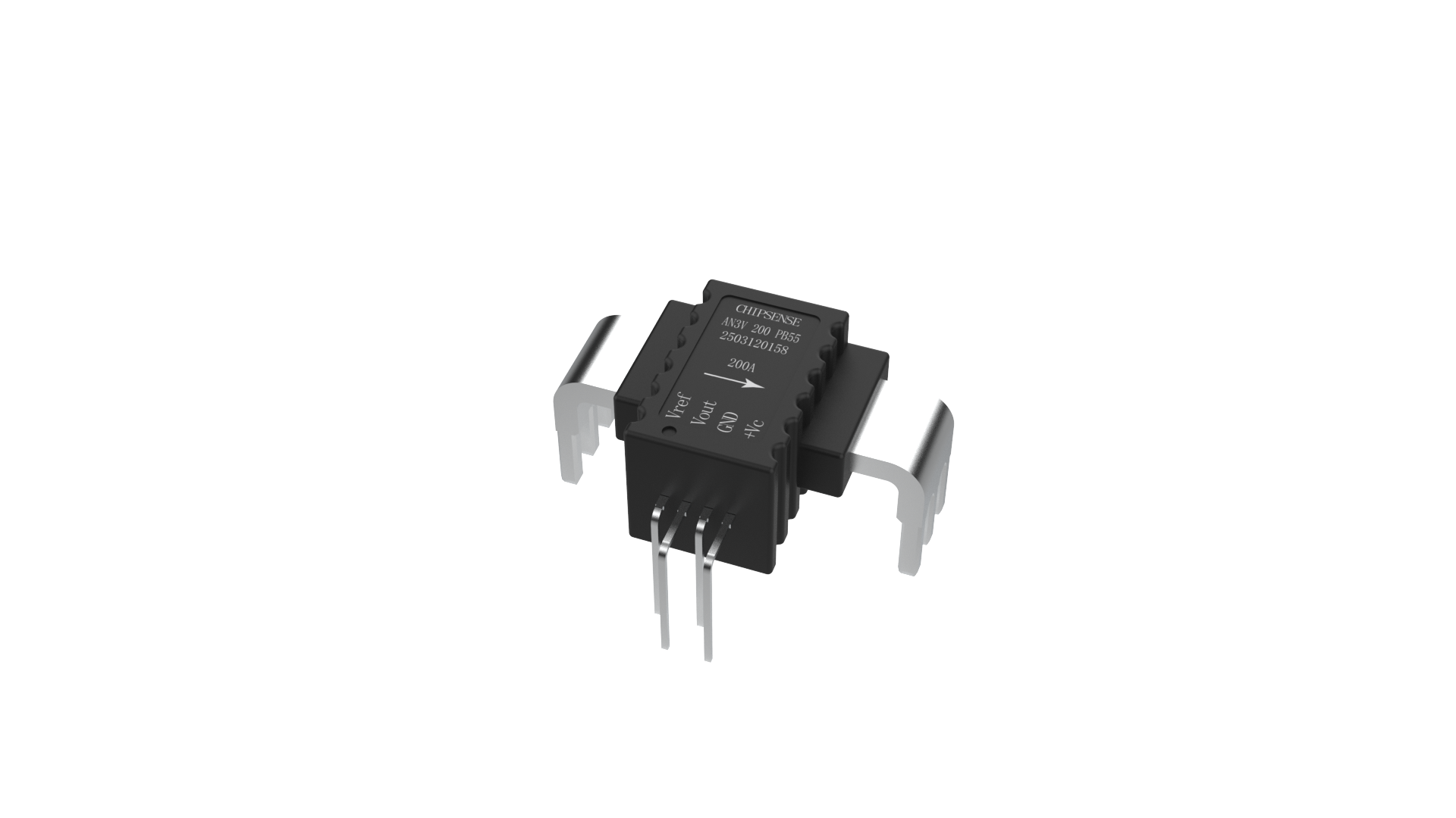

AN3V PB55系列工程选型参考
以芯森AN3V PB55系列为例,这是一款量程覆盖80A~200A的开环霍尔电流传感器:
核心参数
参数数值工程意义
精度±1%满足矢量控制要求
响应时间2.5µs能在单个控制周期内完成采样
带宽250kHz覆盖SiC器件高频谐波
隔离耐压4.3kVrms600V系统加强绝缘
供电单电源5V简化电源设计
原边电阻0.21mΩ低插入损耗
霍尔电流传感器
型号选择建议
型号量程灵敏度适用场景
AN3V 80 PB5580A10mV/A小功率变频器,ADC信噪比优先
AN3V 100 PB55100A8mV/A通用场景平衡选择
AN3V 120 PB55120A6.667mV/A中等功率应用
AN3V 150 PB55150A5.33mV/A较大功率应用
AN3V 180 PB55180A4.44mV/A大功率应用
AN3V 200 PB55200A4mV/A大功率,带宽优先
选型原则:传感器额定电流建议为电机额定电流的1.2~1.5倍,留出过载裕量。
