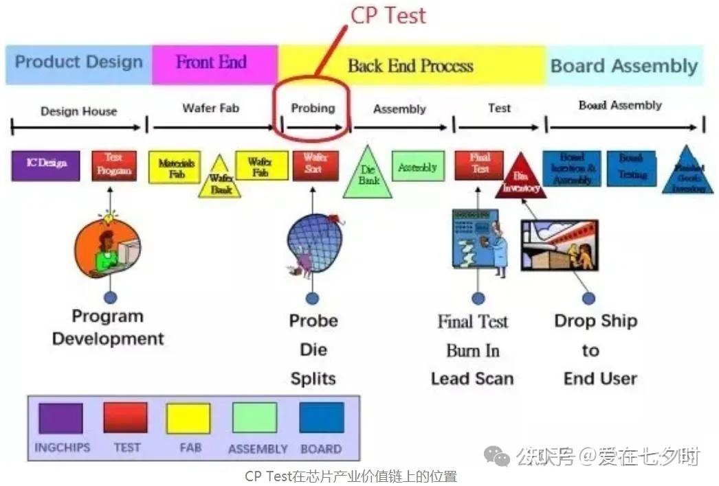

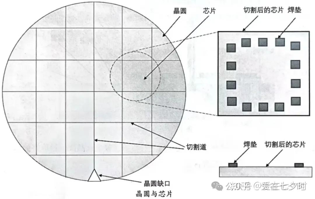

晶圆(Wafer)测试/中测,其英文全称为Chip Probing,简称CP,它是在整个芯片制作流程中处于晶圆制造和封装之间的一道工序。晶圆(Wafer)制作完成之后,成千上万的裸DIE(未封装的芯片)规则的分布满整个Wafer。由于尚未进行划片封装,芯片的管脚全部裸露在外,这些极微小的管脚需要通过更细的探针(Probe)来与测试机台(Tester)连接。而在未进行划片封装的整片Wafer上,通过探针将裸露的芯片与测试机连接,从而进行的芯片测试就是晶圆(Wafer)测试(CP)了。
详细来讲,晶圆(Wafer)测试(CP)是晶圆完成前段 Fab 流片 + 后段 WAT/PCM 工艺监控之后,划片封装之前,用探针卡扎压晶圆裸片焊盘,在整片晶圆上逐颗 Die 做电性功能、直流参数测试,筛掉良片 / 坏片。同时,配套标记墨点(Ink Mark),坏 Die 点墨,封装阶段直接剔除墨点晶粒,避免无效封装成本。而对应的后端就是FT 最终成品测试(封装完再测)了。

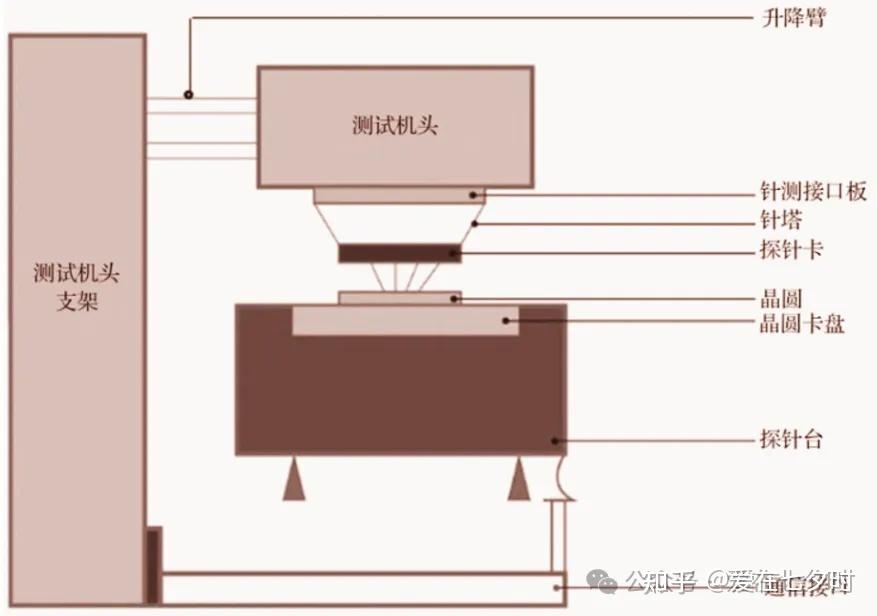

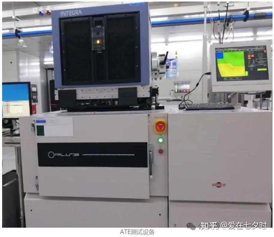

三、晶圆(Wafer)测试(CP)系统的构成
晶圆(Wafer)测试(CP)系统可以类比为一个精密的医设备,用于检查晶圆上的芯片是否健康,确保它们在最后加工成成品之前符合规格。这个测试系统主要由以下几个核心部分组成:

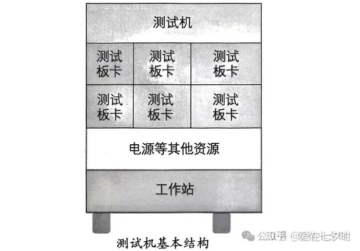

1、测试机(ATE)
就像医生的诊断仪器,通过一系列标准化的测试程序来检测芯片的各项性能指标。它的主要组成包括:
a. 测试机头:好比医生的听诊器,与芯片直接接触,执行具体的测试任务。
b. 测试程序:这一程序就像医生的诊断步骤,由工作站从服务器下载后在本地执行。
晶圆测试
2、探针台(Prober)

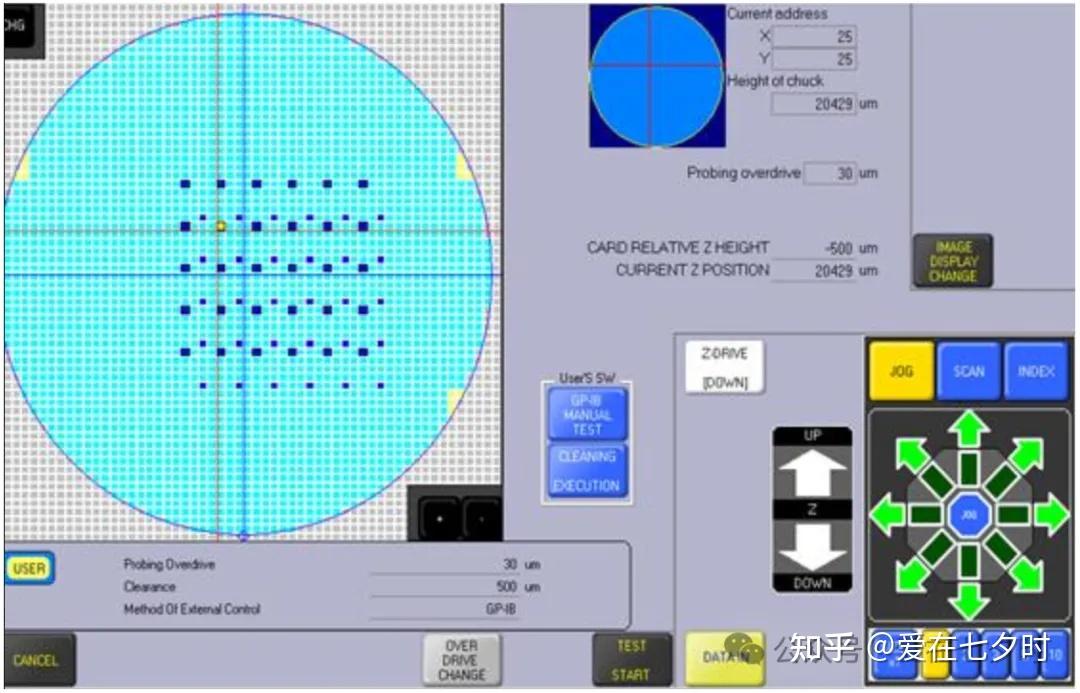

相当于护士或助手,负责将晶圆定位准确,以便测试机能进行精确检测。探针台通过操作将探针卡上的探针准确对准晶圆上的测试焊盘,确保信号顺利传递。

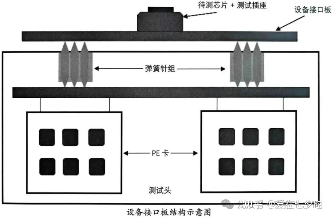

3、探针卡(Probe Card)
可视为连接医生(测试机)与病人(晶圆)的管道,它上面的探针接触晶圆上的测试焊盘,把电信号传递至芯片。探针通常由优质导电材料制成,以确保信号传输的有效性。
针测接口板和针塔:这两者结合形成一个完整的信号回路,让电信号从ATE传输到探针,再到晶圆。就像医生使用的导线和附属设备,确保整个检测过程的电信顺畅。
晶圆测试
4、晶圆卡盘(Chuck)
它固定晶圆位置,仿佛是给病人检查时的躺椅,稳固且精确地保持晶圆在正确的位置以利于测试机进行有效诊断。
在这个系统中,所有部分都紧密地协作,就像一个完整的体检过程,确保每颗芯片都通过严格的测试程序,为下游的生产工序提供高质量的“健康”芯片。通过这样的系统性测试,工厂能大幅度降低生产缺陷,保证产品质量。

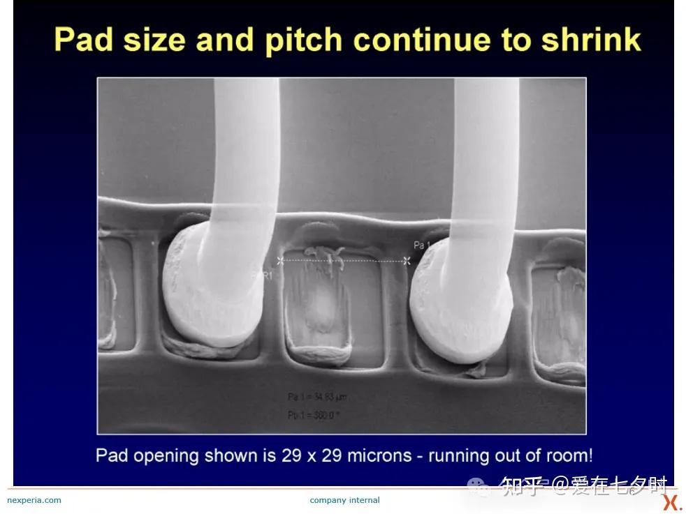

近年来针测技术在晶圆测试中被广泛应用,随着晶圆工艺技术的不断提升与改进,晶圆上PAD数量不断增加,PAD面积不断减小,以及测试条件的变化等,在晶圆测试的过程中,容易出现测试针痕问题,如针迹偏移,针痕过深等情况,针痕异常是晶圆测试异常发生比例最高的问题。

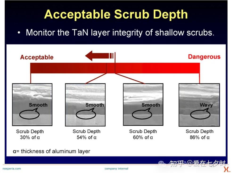

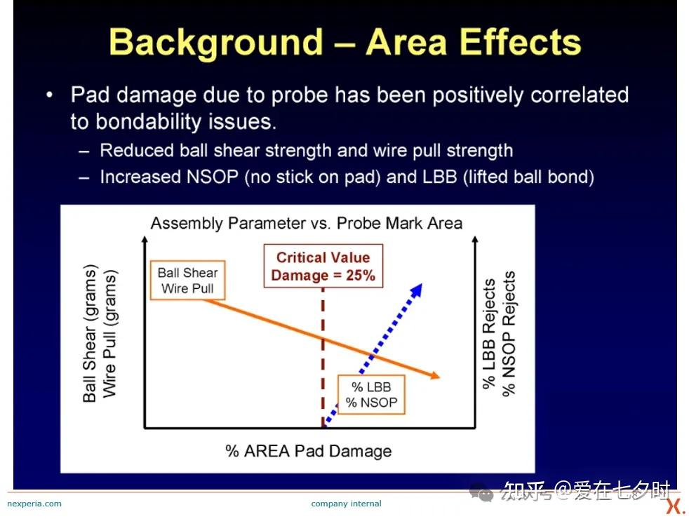

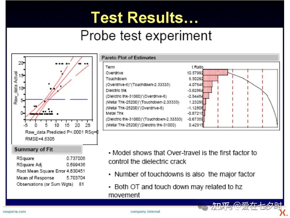

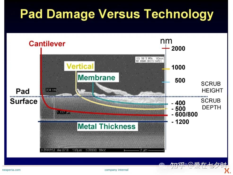

晶圆(Wafer)测试(CP)针痕,英文全称:Probe Mark或Scrub Mark,主要是晶圆(Wafer)测试(CP)时探针针尖下压(Overdrive,OD 过驱动量)刺破 Pad 表层氧化铝膜,针尖滑动摩擦(Scrub),在铝焊盘表面留下的压痕、划痕统称为针痕(Probe Mark / Scrub Mark)。
针痕(Probe Mark / Scrub Mark)是保证破除氧化层、接触电阻稳定的必要痕迹;针痕(Probe Mark / Scrub Mark)过大、过深、出界、刺穿 Pad 属于不良,会直接影响后续引线键合良率、产生封装失效、客诉 RMA。

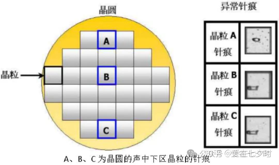

a. 针痕(Probe Mark / Scrub Mark)偏移
在晶圆测试过程中,针迹偏移发生的概率较高,针迹偏移PAD点位置,尤其是造成PAD窗口钝化层损伤,对于PAD下层有布线的产品,会对下层布线造成损伤,影响电路的可靠性。
针痕偏移主要表现为探针在与晶圆上管芯PAD点接触时留下的痕迹,通常以针迹位置在PAD的中心点位置最佳,针迹偏移即针迹位置偏离PAD中心点位置,甚至超过铝层边缘使PAD窗口的钝化层损伤。造成针迹偏移的主要原因包括操作人员不规范操作的问题、测试探针台老化使精度发生偏差等问题、探针卡的问题、过程控制方法不全面和不到位问题以及环境温度影响问题等。

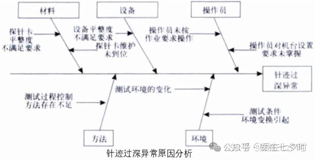

b. 针痕(Probe Mark / Scrub Mark)过深

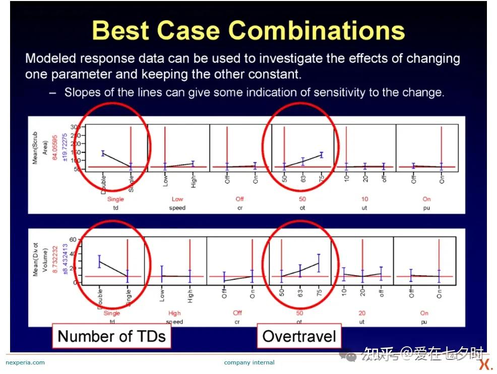

针迹过深主要表现在晶圆测试过程中,探针会对探针接触的晶圆PAD施加一定的压力,若压力超出一定的范围,就会导致探针扎入晶圆PAD表面铝层深度变深,严重的话会将晶圆PAD表面铝层扎穿,造成芯片中间绝缘层的损坏。造成针迹过深的主要原因包括操作参数未按规定设置问题、测试探针台使用时间过长导致载片台超出水平界限问题、探针卡损耗问题、测试过程控制方法的问题以及环境问题。

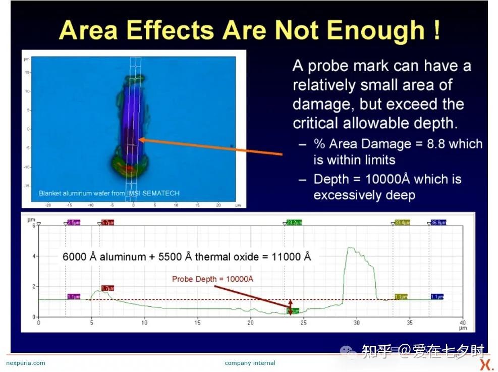

六、晶圆(Wafer)测试(CP)针痕对封装打线的影响

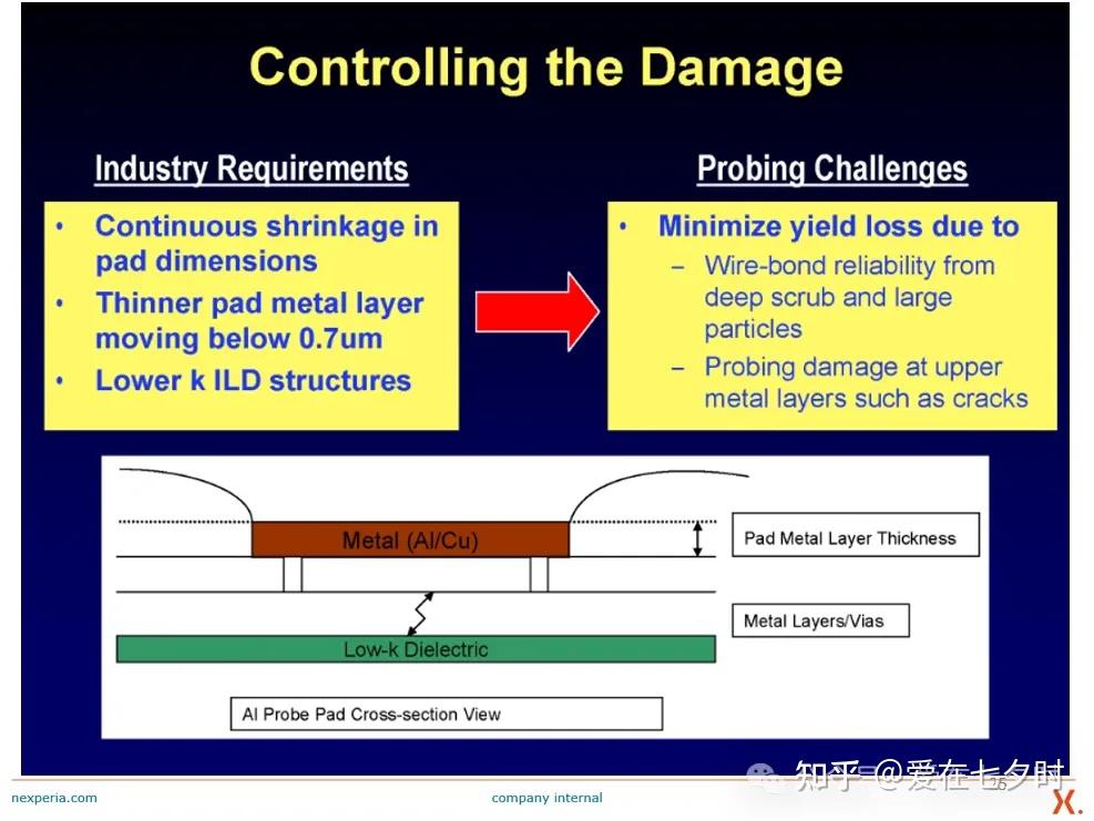

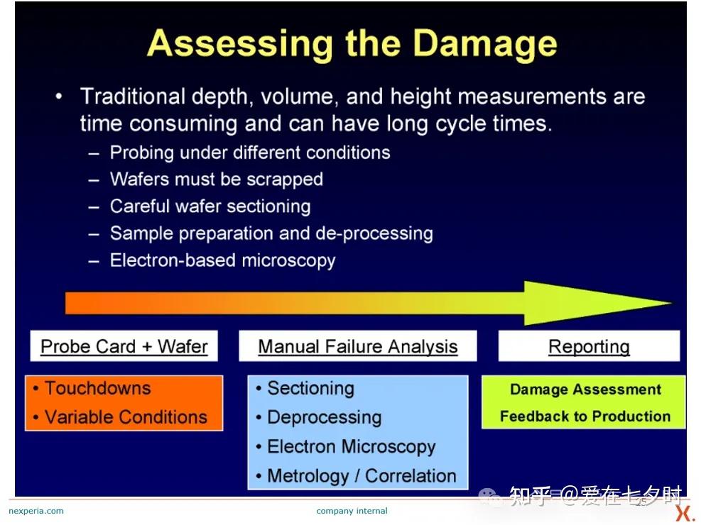

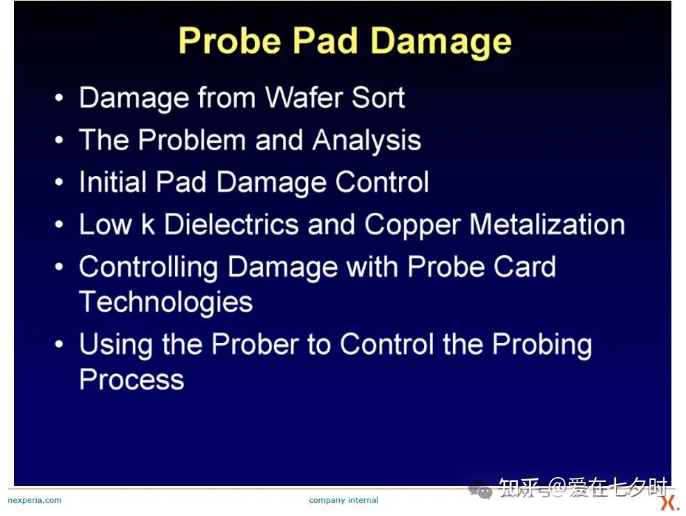

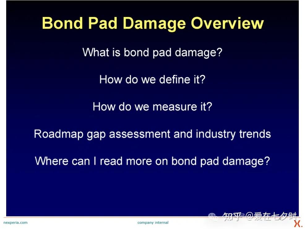

晶圆(Wafer)测试(CP)留下的针痕(Probe Mark / Scrub Mark),如果控制不当,确实会给后续的打线封装(Wire Bonding)带来可靠性风险,甚至直接影响良率。这背后是物理损伤、表面污染和工艺窗口受限等多个因素的共同作用。
简单来说,晶圆(Wafer)测试(CP)的针痕(Probe Mark / Scrub Mark)本质上是为筛选良品付出的“代价”,而封装打线则是要求焊盘“完美”的工艺。这两者之间的矛盾,需要从设计阶段就纳入考量,并在测试过程中通过严格的工艺管控来平衡。对于工程师而言,在显微镜下检查针痕(Probe Mark / Scrub Mark)的形貌(特别是铝墙状态),是判断其是否存在风险最直接、有效的方法。因此,以下关于晶圆(Wafer)测试(CP)针痕Bond Pad Damage Tutorial的内容就是本章节要跟大家分享的重点,希望有兴趣的朋友可以加入一起交流学习:
  晶圆测试晶圆测试晶圆测试晶圆测试晶圆测试     晶圆测试   晶圆测试晶圆测试晶圆测试晶圆测试晶圆测试   晶圆测试晶圆测试   晶圆测试   晶圆测试晶圆测试晶圆测试     晶圆测试晶圆测试

4、调试以及结果分析调试的时候根据TestPlan,Pattern(测试向量)被分作不同的BIN,从而定位测试错误的位置。调试时还可以在系统上直接看到一个Pattern中错误的Cycle位置,工程师根据这些错误信息进行调试,修改Pattern和测试程序,逐个清理,直到所有BIN都通过。再把同测的多Site全部调试通过,如此循环多轮后,便可以开始试运行。此时工程师还要调试探针力度、清理探针周期等参数,确保整片Wafer上每一次Touchdown都可以测试稳定。

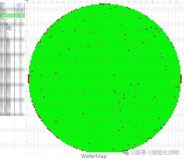

最后整片Wafer的测试结果会生成一个晶圆图文件,数据生成一个日志文件,例如STD文件。晶圆图主要包含良率、测试时间、各BIN的错误数和DIE位置,日志文件则是具体的测试结果。工程师通过分析这些数据,决定是否进入量产。
晶圆测试
5、再次调试,优化流程最后就是进入量产阶段,根据大量测试的统计数据,可以进行一些调整以进一步优化测试流程。这一阶段可以决定是否对出错的DIE进行复测,通常复测可以纠正一定比例的错误,但是要多用一部分测试时间,所以要综合考虑后再决定是否复测。通常处于Wafer边缘位置的DIE出错的概率较高,综合考虑,有时可以直接将边缘DIE剔除,不进行测试就标为坏品,以节省测试时间。另外,还需要关注良率是否稳定,当连续出现良率较低的情况时,需要停止测试,进行数据分析,检查设备或与代工厂沟通。
晶圆(Wafer)测试(CP)基本上经过以上5个流程后,接下来才是进入真正的量产,这时只需要把晶圆(Wafer)测试(CP)的结果交给后续封装厂即可。通常是一个含有分BIN信息的Map文件,封装厂根据Map文件挑选好品封装,剔除坏品,还可以保留客户选择的特殊BIN别。

此过程需定期清洁探针以维持接触稳定。晶圆(Wafer)测试(CP)的核心价值在于避免无效封装并收集良率数据,但扎针过程会不可避免地在焊盘留下针痕,造成物理损伤与污染,进而可能影响后续封装打线工艺的键合强度。

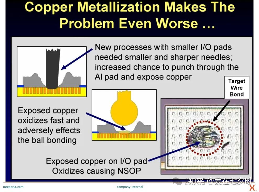

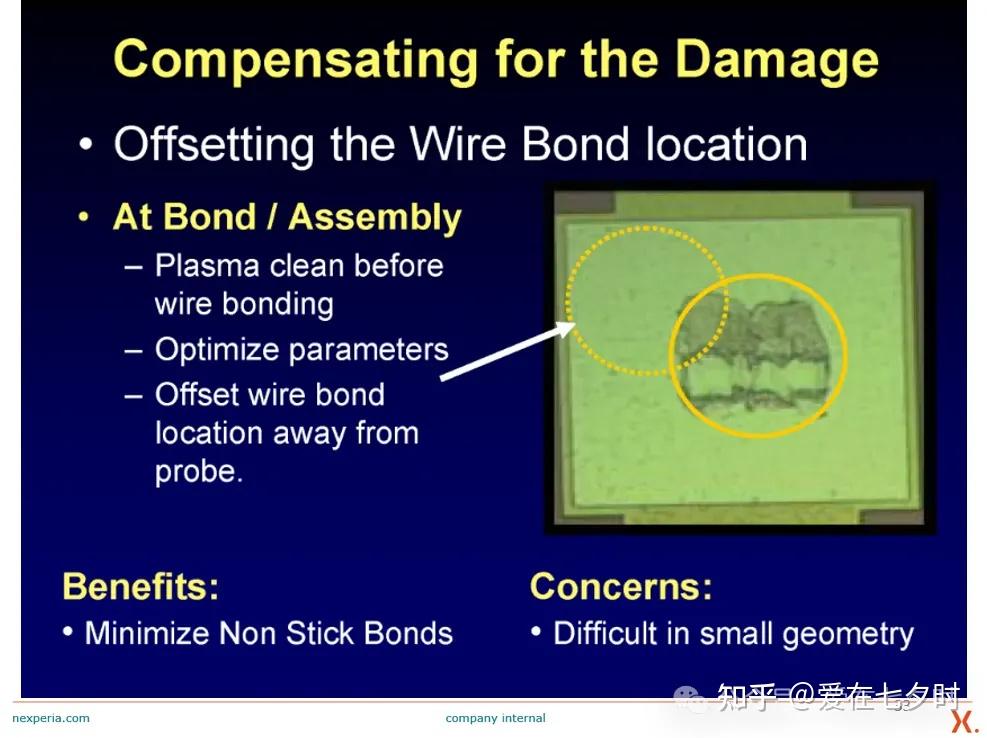

而晶圆(Wafer)测试(CP)中探针扎针留下的针痕,是影响后续封装打线可靠性的关键隐患。扎针会对焊盘表面造成物理损伤,探针下压挤压铝层,形成凹陷及边缘隆起的“铝墙”,这种不平整形貌会干扰打线时超声能量的均匀传导,阻碍金属间化合物的有效生成,直接导致键合强度不足。
同时,探针反复接触带来的铝屑沾污与氧化层,会在焊盘表面形成隔离薄膜,进一步削弱金线与铝焊盘间的原子扩散结合能力,极易引发虚焊或脱焊。若针痕位置位于焊盘中心,将严重压缩后续打线的有效键合区域,加剧失效风险。为管控这些影响,设计上常采用针痕偏离中心或测试焊盘与打线焊盘分离的策略,工艺上则需严格控制探针过驱量并定期清洁针尖。归根结底,针痕的本质是为筛选良品付出的代价,而打线则需要焊盘近乎完美的状态,两者间的矛盾需从设计到工艺全流程统筹平衡。针痕的形貌,尤其是铝墙状态,是工程师判断其对打线影响程度最直观的依据。
