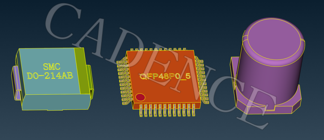

在 ANSA 电子元器件建模中,影响效率和结果稳定性的关键,更多在于处理流程是否清晰合理,而非单个功能命令的掌握程度。对于 SMC、QFP、圆柱电容等常见元器件,其建模难点通常集中在以下几个方面:几何细节对网格流的干扰、PIN(引脚)与本体连接关系的复杂性、以及重复结构带来的大量低效操作。
建模
图 1:三种常见元器件(SMC,QFP,圆柱电容)
因此,更高效的电子元器件建模,通常遵循这样一条主线:先清理几何,再修复连接;先控制关键区域,再扩展至整体;对于重复结构,优先复用。

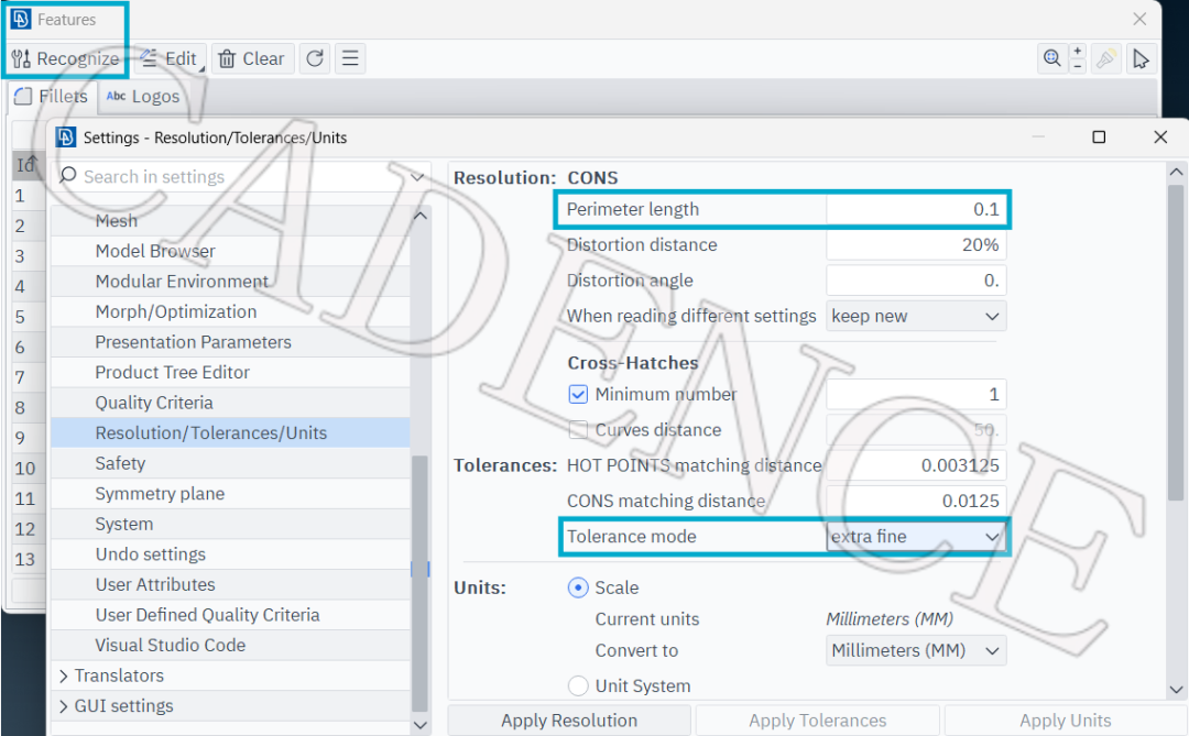

1.几何特征识别与清理要先行
在建模过程中,许多网格质量问题往往并非出现在网格生成阶段,而是源于前期几何处理不充分。对于电子元器件这类特征密集且尺度跨度较大的模型,若在初期保留过多非必要细节,后续就容易干扰网格流,导致节点分布不均、单元质量不稳定,并增加体网格生成难度。
以 Logo、小碎面、小圆角这类非必要特征为例,这些特征通常不是分析重点,却可能改变网格流向、增加分区复杂度,甚至在体网格阶段引发额外问题。因此,正式处理前应先结合模型最小特征尺寸等参数,合理设置显示精度与容差,并利用 Features 识别和清理非必要特征。
建模
图 2:Resolution & Tolerance 设置
及 Features 特征识别处理
通过这一步,可以更稳定地捕捉模型中的细小特征、连接关系和局部边界,为后续补面、切分以及网格控制提供更加可靠的几何基础。

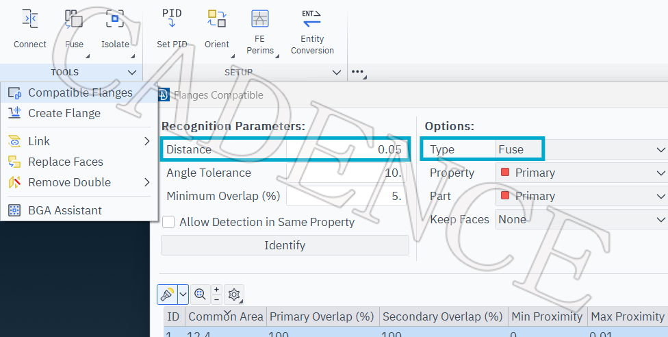

在 SMC 和 QFP 等器件中,网格处理的难点通常集中在 PIN 与本体的连接区域,而非主体本身。若过渡区域连接不合理,后续面网格和体网格的处理成本都会明显增加。
因此,这一步应尽量前置。Compatible Flanges - Fuse 的使用重点,不是简单合并更多边界,而是在保留必要特征的前提下,建立更合理的连接关系。参数设置应结合模型局部间隙和特征保留要求综合确定。
建模
图 3:Compatible Flanges – Fuse 功能
处理完成后,还需检查边界是否连续、局部过渡是否自然以及关键特征线是否得到保留。前期连接关系处理得越稳定,后续网格流就越容易受控。

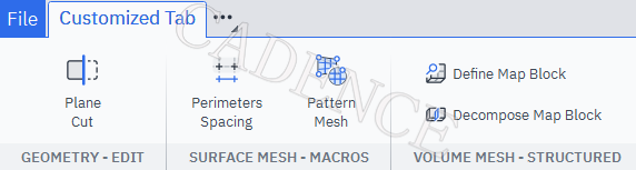

在关键区域处理时,可以借助 Map Block 进行体网格分块。对于 PIN 这类尺寸较小且规则性较强的区域,通常需要先结合相关功能调整局部面网格,建立合理的映射基础,再据此生成更规整、更稳定的体网格。
建模
图 4:常用功能组合
在实际处理中,Plane Cut、Perimeters Spacing 和 Pattern Mesh 是一组较为高效的常用组合,适合按流程配合使用。
Plane Cut:
先优化区域拓扑
许多区域之所以难以映射,并非因为几何本身复杂,而是现有拓扑条件尚不适合映射。Plane Cut 的作用,是对局部区域进行合理切分,将其调整为更规则、更易控制的形态,为后续映射体网格奠定基础。
Perimeters Spacing:
再控制边界节点分布
如果边界节点分布不合理,后续网格往往难以保持规律性。Perimeters Spacing 的作用,是在映射前预先定义边界离散方式。对于 PIN 这类尺寸较小且重复度较高的结构,这一步尤为关键。
Pattern Mesh:
最后提高局部网格规整性
在前两步完成局部切分与边界离散控制后,Pattern Mesh 才能更稳定地生成规整、可控的局部网格。
这一阶段的核心成果,不仅是获得一个满足要求的局部网格结果,更是在建立一套可复制的局部网格控制方法。

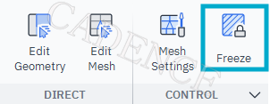

当 PIN 或其他关键区域达到预期后,建议先执行 Freeze,再进行整体 Update。其作用在于保护已完成的局部优化结果,避免整体调整时破坏关键区域已有的网格规律。
对于 SMC,这意味着可以优先保证 PIN 区域质量,再根据分析需求对主体区域适当粗化;对于 QFP,则有助于为后续 PIN 样板复用建立稳定基础。
因此,Freeze 不只是一个局部操作,更体现先锁定重点,再推进整体的处理思路。

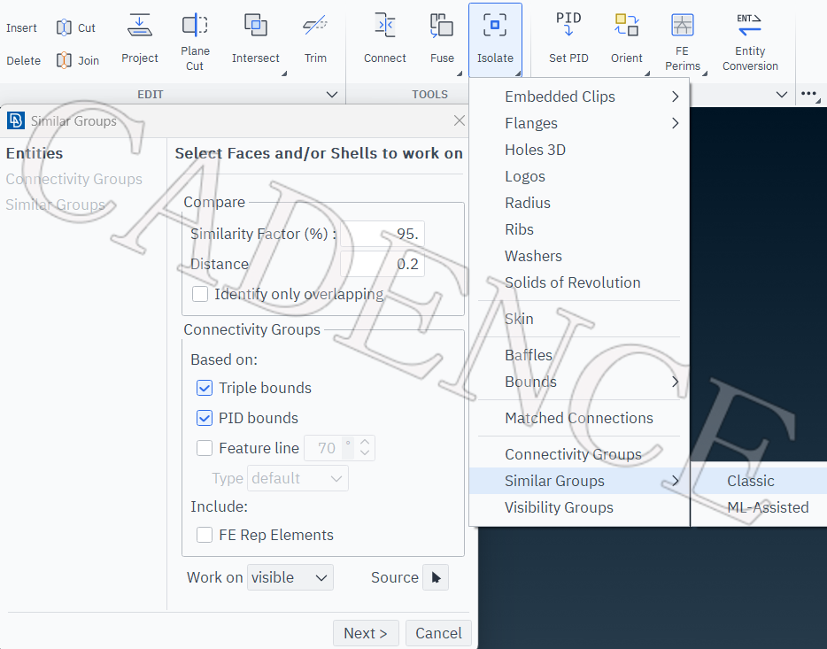

QFP 模型的典型特征在于 PIN 数量多、形态相近且排列规整。对于这类结构,最耗时的往往不是主体处理,而是大量相似引脚的重复建模。若逐个区域单独处理,不仅效率低,也难以保证结果一致。
更高效的处理方式通常是:
4.1 先建立一个 PIN 样板;
4.2 结合前文所述方法,将其局部网格质量处理到位;
4.3 使用 Isolate - Similar Groups 识别相似区域;
4.4 再通过右键菜单的复制操作一键扩展已有结果。
建模
图 6:Isolate - Similar Groups (Classic)功能
这种方法的关键,在于把处理重点从重复操作转向标准样板的建立。只要样板建立正确,后续的处理效率和结果一致性都会明显提升。

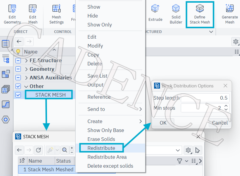

圆柱电容:轴向规律清晰、层叠特征突出,更适合顺应整体结构方向进行处理。通常可先简化圆角,再结合 Stack Mesh 生成体网格。
对于圆柱类结构,Stack Mesh 更适用于这类具有明显层叠关系和轴向特征的几何,因为它能够顺应模型自身的堆叠方向生成网格。在具体处理中,可结合目标单元尺寸与结构高度,通过 Step Length 参数控制堆叠方向上的分布,以调整网格数量;若结果不够理想,还可结合 Database 右键菜单中的 Erase Solids、Redistribute 等功能,对局部网格进行再分配。
建模
图 7:在 Database 里调整 Stack Mesh 参数
这也表明一个基本原则:总体流程可以统一,但具体处理方法必须与几何结构特征相匹配。

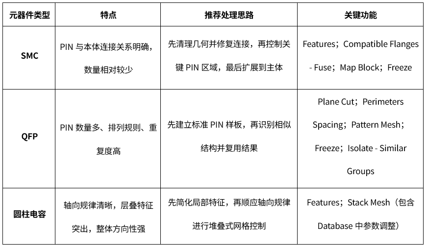

6.典型元器件处理思路小结
建模
表格 1:典型元器件处理思路对比
