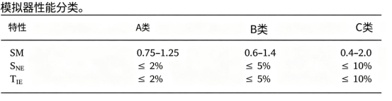

IEC 60904-9把性能拆成三项:光谱匹配、辐照均匀性时间不稳定性。Class A要求光谱匹配比值落在0.75–1.25之间,均匀性和稳定性不超过2%。三项全A就是AAA级太阳模拟器。达不到Class A,不同实验室的数据难对齐,紫外器件上误差尤其明显。
匹配计算式:
SM = X(D,i) / X(ref,i)
即各波长区间辐照占比之比。均匀性或时间不稳定性共用:
S(或T)=(Emax − Emin)/(Emax + Emin)× 100%

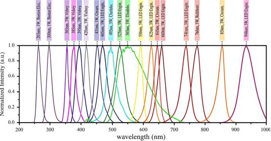

19个选定的不同波长高功率LED的光谱分布
用19种高功率LED从250到300-1000nm全程覆盖六个标准波段,每路独立驱动。白光LED光谱宽、双峰结构会拉低可调UV精度,直接不用。近红外段两颗LED靠约100 nm带宽补空档。400nm以下四颗深紫外最短到300nm。

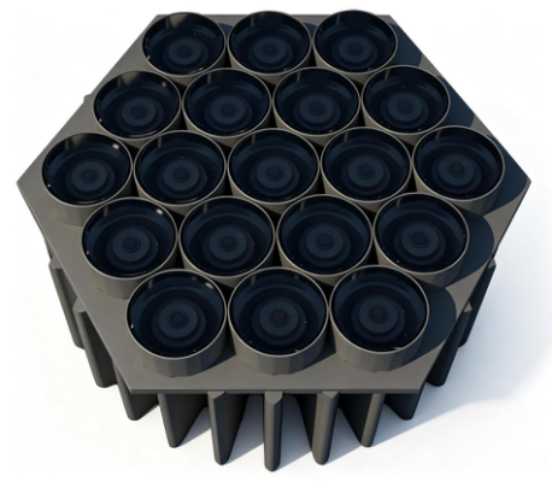

高功率LED在MCPCB上呈六边形排列的示意图,该MCPCB安装在散热器上,每个LED顶部放置TIR反射器。
光源按六边形排列,中心距27mm,焊在金属芯电路板上,铝散热器搭风冷。高功率LED发热集中,温度一高光谱就漂、输出强度也掉。热管理做扎实了,时间不稳定性才能稳住。每颗加30°TIR透镜发散角从±60°压到±4°。最优距离约8.7cm,多颗光斑在测试面重叠成均匀分布。宽光谱太阳模拟系统在这种结构下更容易把均匀性做进Class A。

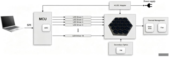

线性电流源加DAC,微控制器通过SPI设电压。19路电流独立可调,总辐照度从0连续调到1个太阳常数(100 mW/cm²)。不用换滤光片就能单独调节任意波段。说白了,这里的关键不在于灯珠数量,而在于每一路都能精确控。可调UV太阳模拟器真正好用的地方就在这儿。

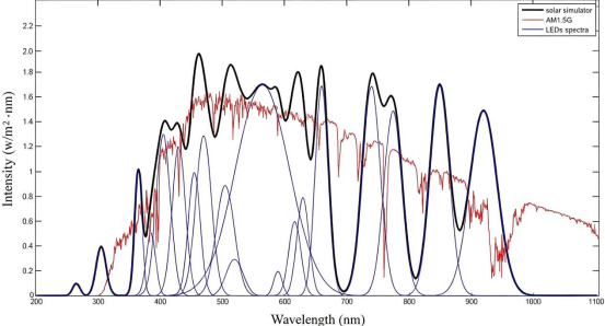

太阳模拟器的光谱分布。蓝色线条表示所采用的每19个LED的光谱分布情况;粗黑线为模拟光谱;红线为AM1.5G标准太阳光谱。
根据实验数据得出,2.3 cm × 2.3 cm面中心和四角测量,六个标准波段辐照占比全部落在Class A的0.75–1.25内,与AM1.5G参考曲线吻合。

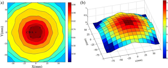

(a)在8.7厘米距离处所有LED发出的辐射亮度分布不均情况的标准化图示。虚线方格表示辐射亮度分布不均程度为A、B和C级的区域。位于虚线方格中心及角落的五个交叉标记处表示进行光谱匹配测量的位置。(b)三维辐射亮度分布不均图示。
2.3 cm × 2.3 cm内辐照度不均匀性达A级,3.2 cm × 3.2 cm维持B级。24小时连续运行最大波动±1.67%,在Class A要求的2%以内。开机约50分钟进入热稳态。这些数据说明,用现成组件也能做出可靠的AAA级太阳模拟器性能。
