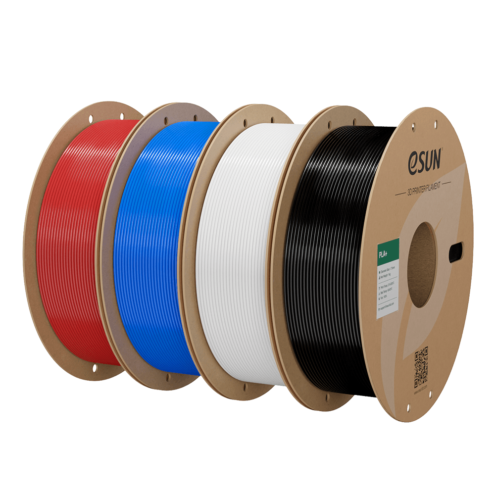

PLA材料有什么特点?
PLA最大的优势是打印温度较低、收缩率小、成型稳定性较好。
相比ABS、PA等工程材料,PLA打印过程中产生的热应力较小,不容易出现明显翘边,因此普通开放式打印机也可以完成大多数模型打印。
3D打印
不过,PLA也存在明显限制。由于材料耐热性能有限,长期处于高温环境时容易发生软化,因此并不适合用于汽车内部、高温设备附近等场景。
目前市场上的PLA已经发展出多个细分类别,例如PLA+、PLA-Silk、PLA-Matte、PLA-LW等,不同改性方向会带来不同打印特点。
