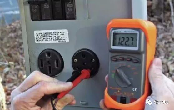

电压法
电压法就是用万用表(或其他电压表)适当量程测量怀疑部分,分测交流电压和直流电压两种。测交流电压主要指交流供电电压,如交流220V网电压、交流稳压器输出电压、变压器线圈电压及振荡电压等;测直流电压指直流供电电压、电子管、半导体元器件各极工作电压、集成块各引出角对地电压等。
电压法是维修工作中最基本方法之一,但它所能解决的故障范围仍是有限的。有些故障,如线圈轻微短路、电容断线或轻微漏电等,往往不能在直流电压上得到反映。有些故障,如出现元器件短路、冒烟、跳火等情况时,就必须关掉电源,此时电压法就不起作用了,这时必须采用其他方法来检查。
