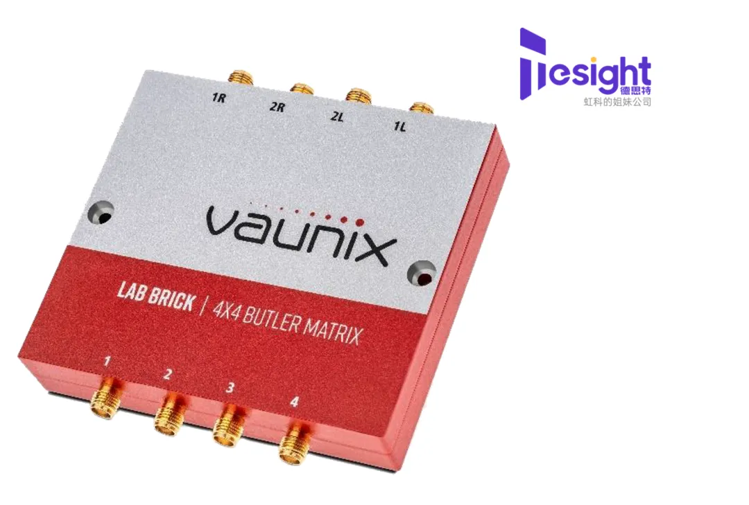

1. 依据应用规模直接锁定端口规格
消费级与中小规模验证:如果您的测试主要面向手机、Wi-Fi CPE等消费级终端设备,或处于研发原型验证初期,应优先选择小规模端口矩阵(如4×4)。德思特Vaunix LBM-7250-4便是此类场景下的经典解决方案,这类方案线缆连接简单、校准工作量小,能在2.4-7.25GHz宽频段内以最低的成本快速验证波束成形的基本功能与性能。
