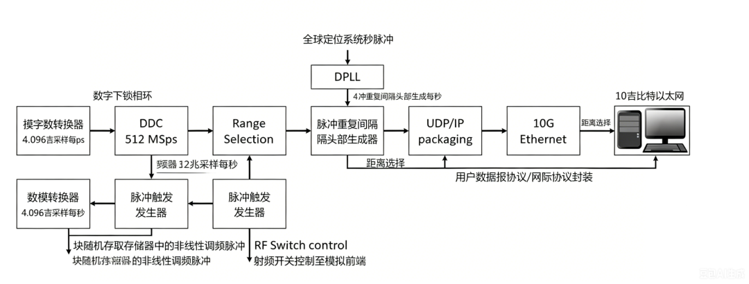

图1:VERA系统框图
系统主波形采用280MHz带宽非线性调频(NLFM)脉冲,核心定位为高距离分辨率雷达;后续可扩展脉冲间调频、多波形快速交织等功能。
挪威国防研究院过往雷达系统均采用CPU+GPU实时处理架构,因此VERA设计时FPGA侧仅做极简预处理,核心信号处理(如脉冲压缩)均在上位机完成。优势为算法迭代灵活、调试便捷;不足为FPGG资源利用率低,后续可将脉冲压缩迁移至FPGA,当前的瓶颈为宽带脉冲采样数据量过大,超出FPGA内置有限长单位冲击响应。
信号生成通过使用存储在BRAM中的预生成非线性调频(NLFM)脉冲来处理。一个持续循环的脉冲触发发生器以恒定的脉冲重复频率工作,在发射脉冲时,它还将控制前端中的射频开关,同时标记从DAC接收数据的开始。这个非常简单的设计将来会被修改以支持可变PRF。虽然实时生成可变宽带和脉冲宽度的线性调频脉冲相当容易,但NLFM脉冲的程序化生成尚未在FPGA上实现。如果实现,将来可以为雷达创造更多灵活性,同时节省BRAM。

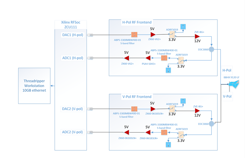

VERA系统是一个S波段的宽带双极化雷达系统,因此射频前端必须体现这一点、图2是系统的框图,包含两个并行的射频路径,分别对应两种极化。
雷达
图2:VERA射频前端框图
雷达

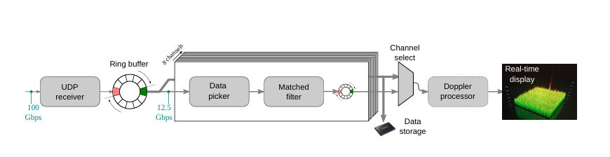

VERA雷达目前通过10Gbps以太网从两个通道传输数据,但最终目标是通过100Gbps以太网接收来自八个通道的数据。每个通道被分配一个共享相同L3缓存的四核处理器。关键挑战是将数据分配到每个四核处理器,同时避免触及每核相当有限的内存带宽。

如图3的数据流显示,VERA雷达的目标最终是通过RFSoC提供的100 Gbps以太网链路从8个通道接收数据。为了实现这一扩展,每个通道被分配Threadripper中四个独立的核心;UDP数据包以8192字节接收,收入高度优化的环形缓冲区。

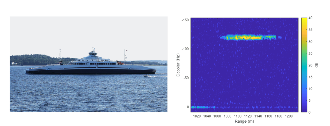

挪威国防研究院已在不同的配置下进行了测试,目前在三种场景下测试了宽带采集:船只的宽带双极化采集、陆地目标的宽带双极化采集以及双波段合成孔径雷达(SAR)采集。(使用的波形是280MHz脉冲,PRF为2.5KHz)
雷达
图4:使用VERA系统对船只的宽带采集,显示了目标船体(长143米)的距离多普雷图

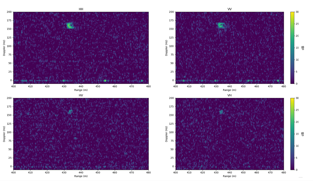

图5:使用VERA系统对汽车的宽带双极化采集,显示了同极化和交叉极化的距离-多普雷图。(左上:同极化,H发射H接收;右上:同极化V发射V接收;左下:交叉极化,H发射V接收;右下:交叉极化V发射H接收)

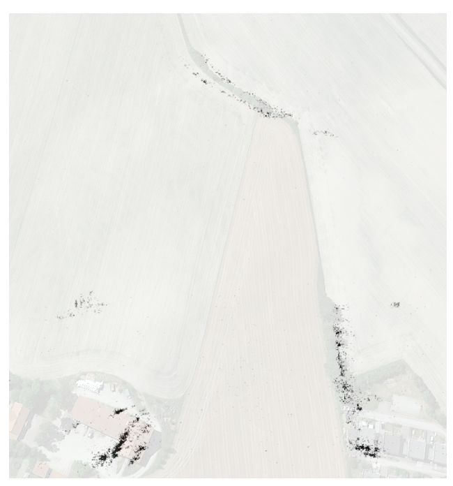

图6:使用VERA系统对Google Earth某区域进行SAR双极化采集

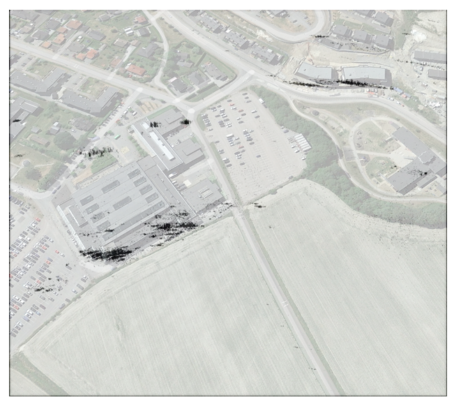

图7:SAR图像的另一部,SAR图像中科技小溪和房屋
